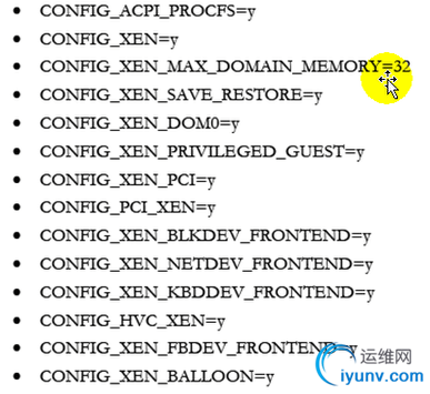

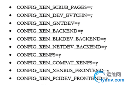

  硬件-->安装linux-->安装xen-->修改groub,配置其内核为xen,而不再使用原Linux的内核(Linux的内核和initramfs文件当做xen的模块)-->重新编译Linux内核,使得其能够运行于Dom0 -->重启系统
  以下是编译选项:
