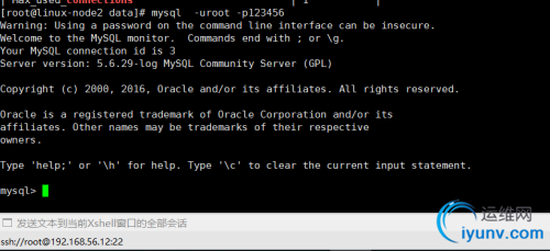

[root@linux-node2 ~]# service mysql start
Starting MySQL. SUCCESS!
[root@linux-node2 ~]# /usr/bin/mysql_secure_installation  #初始化密码 设置自己密码
  需要把默认 的 --datadir 的 那个mysql拷贝到 /data 下 并赋予mysql的权限
[root@linux-node2 ~]# ps -ef |grep  mysql
root      12365      1  0 23:28 pts/1    00:00:00 /bin/sh /usr/bin/mysqld_safe --datadir=/data/mysql --pid-file=/var/lib/mysql/mysql.pid
mysql     13171  12365  0 23:28 pts/1    00:00:00 /usr/sbin/mysqld --basedir=/usr --datadir=/data/mysql --plugin-dir=/usr/lib64/mysql/plugin --user=mysql --log-error=/data/mysql/mysql-error.log --open-files-limit=65535 --pid-file=/var/lib/mysql/mysql.pid --socket=/data/socket/mysql.sock --port=3306
