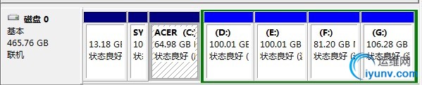

  如图,咱们最常用的windows系统的分区就是这样分区的,首先分出一个主分区(操作系统一般就是装在主分区里面),然后分了一个扩展分区,因为扩展分区不能直接使用,所以需要在扩展分区下面将其分为若干个逻辑分区(如图所示的D、E、F、G盘就是分出来的逻辑分区)。
