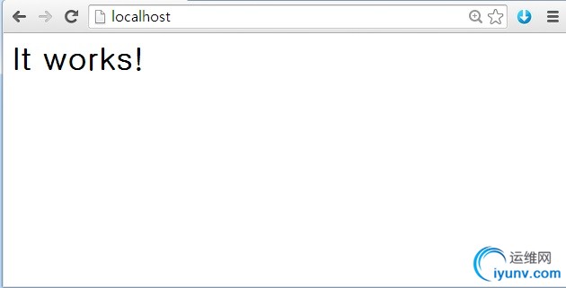

默认情况下系统防火墙会将80端口禁止通信,网上好多编译安装时,为了方便都会将防火墙关闭,我觉得生产环境中关闭防火墙毕竟不太安全,估计也没人这么干,现在就将用到的80端口以及mariadb和php用到的3306、9000端口都开放。
~]# iptables –I INPUT –p ctp –m multiport –dports80,8080,3306,9000 –m state –state NEW,ESTABLISHED –j ACCEPT
#注:防火墙策略一般是自上而下审核,所以为了避免与其他策略冲突,直接将此条策略加入到最上方。
~]# setenforce 0    #设置selinux为Permissive模式,后续可能会将htdocs目录指向其他路径,如果不设为Permissive会无法访问。
最后在浏览器中填入测试机的IP地址,配置成功会有以下显示。

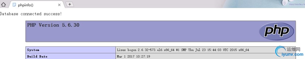

~]# mv/usr/local/apache/htdocs/index.html /usr/local/apache/htdocs/index.php
<?php
  $link = mysql_connect(‘127.0.0.1’,’testuser’,’testuser’);
  If($link)
    echo “Mysql connect success !”;
  else
    echo “Mysql connect error !”;
  mysql_close();
  phpinfo();
在浏览器中键入测试机的IP地址,正常情况下出现此测试页面,证明安装成功!

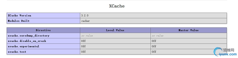

五、安装Xcache为PHP提速
~]# tar -zxf xcache-3.2.0.tar.gz -C /usr/local/src/
~]# cd /usr/local/src/xcache-3.2.0/
xcache-3.2.0]# /usr/local/php/bin/phpize              #使用php的phpize工具生成configure编译脚本
xcache-3.2.0]# ./configure –enable-xcache –with-php-config=/usr/local/php/bin/php-config
xcache-3.2.0]# make && make install
#注:安装结束时会有以下信息:
#Installing sharedxtensions:/usr/local/php/lib/php/extensions/no-debug-non-zts-20131226
#将路径复制下来
接下来将php于xcache整合
xcache-3.2.0]#cp xcache.ini /etc/php/php.d/xcache-3.2.0]#vim /etc/php/php.d/xcache.ini
#找到zend_extension开头的行,修改为如下行:
zend_extension =/usr/local/php/lib/php/extensions/no-debug-non-zts-20131226/xcache.so
注意:如果php.ini文件中有多条zend_extension指令行,要确保此新增的行排在第一位。

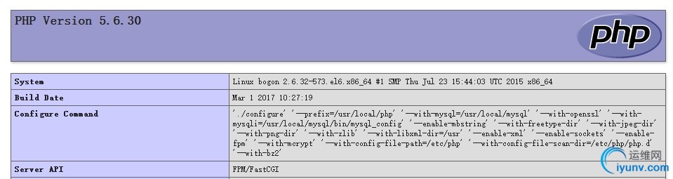

php]# ./configure –prefix=/usr/local/php5.6 –with-mysql=/usr/local/mysql–with-openssl –with-mysqli=/usr/local/mysql/bin/mysql_config –enable-mbstring –with-freetype-dir–with-jpeg-dir –with-png-dir –with-zlib –with-libxml-dir=/usr –enable-xml –enable-sockets–enable-fpm –with-mcrypt –with-config-file-path=/etc/php5.6 –with-config-file-scan-dir=/etc/php5.6/php.d–with-bz2
可以看出来fpm模式编译则不需要apxs和maintainer两个参数
php]# make –j 4 && make install
php]# cp php.ini-production /etc/php5.6/php.ini
