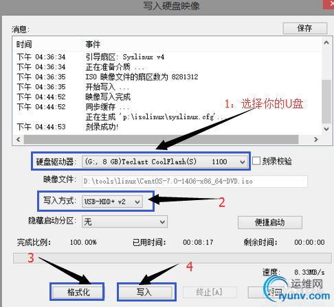

  步骤二:制作启动盘
  打开ultraios【右键以管理员的身份运行】,文件 - 打开 - 选择下载的ios镜像文件-确定          接下来如图:
详细步骤参考:UltraISO制作U盘系统盘安装CentOS经验分享_百度经验
  注意:①1中选择的是你自己的U盘,不要弄错了  ②2中选择默认的USB-HDD++  ③3中格式化都选默认的选择

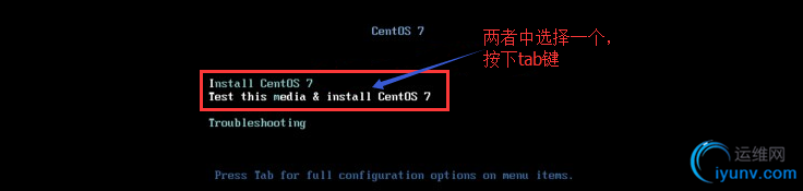

  1:接着第三步的操作就会出现以下界面:

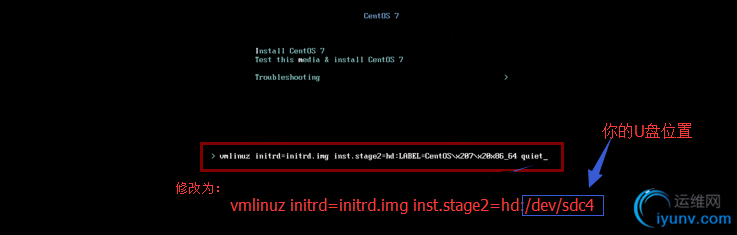

  2:按下tab键后出现:(修改的目的是显示出你的U盘的位置)

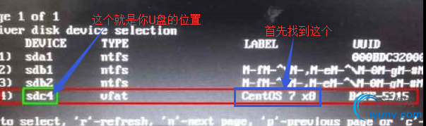

  3:按下回车键后出现:(记住你的U盘的位置)

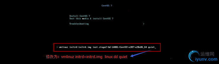

  4:接着重启电脑,从U盘进入,到达步骤四的第二步时:
  5:回车等待出现centos7的图形安装界面(接下来的语言选择、软件选择、安装位置都按照后面链接安装)

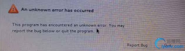

  注意:①在第5步完成后,开始安装,如出现安装到最后时出现:(则重启后按步骤三的第4步开始重新安装即可)
  ②:正确安装完成后,在提示重启时拔掉U盘,然后重启
