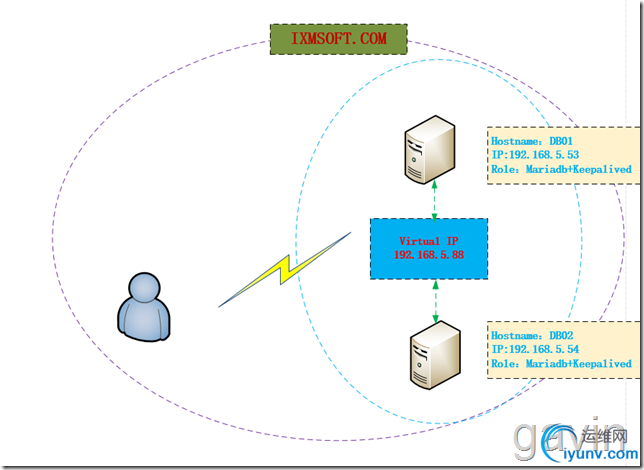

  大概的思路是将两台MYSQL服务器配置双向复制,然后通过配置Keepalived指定realserver指向本地的Mysql服务器,实现高可用的切换。具体见下:
  Hostname:DB01
  IP:192.168.5.53
  Role:Mariadb+Keepalived
  Hostname:DB012
  IP:192.168.5.54
  Virtual IP:192.168.5.88

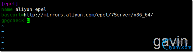

cd /etc/yum.repo
vim epel.repo
添加以下内容
[epel]   name=aliyun epel    baseurl=http://mirrors.aliyun.com/epel/7Server/x86_64/
gpgcheck=0

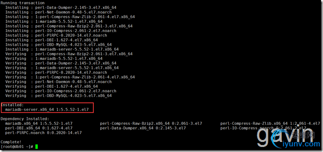

  运行yum install MariaDB-server MariaDB-client命令安装 MariaDB
yum install mariadb-server mariadb-client mysql

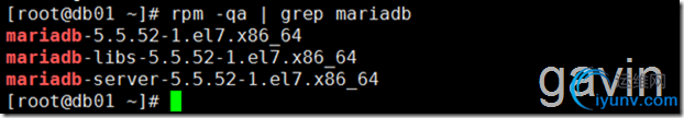

  安装完成后, 我们通过rpm查看安装的相关信息
rpm -qa | grep mariadb

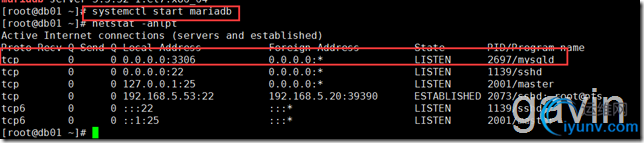

  然后启动数据库
systemctl start mariadb
systemctl enable mariadb

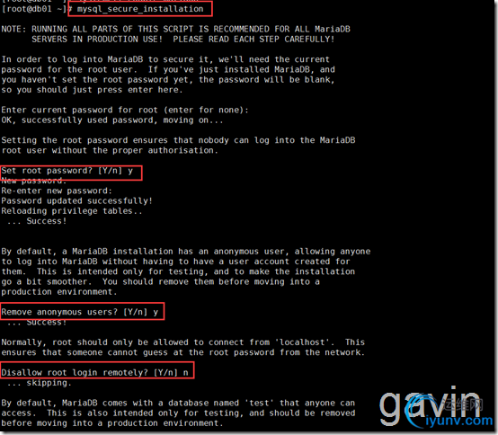

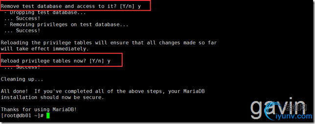

  接着运行 mysql_secure_installation配置MariaDB

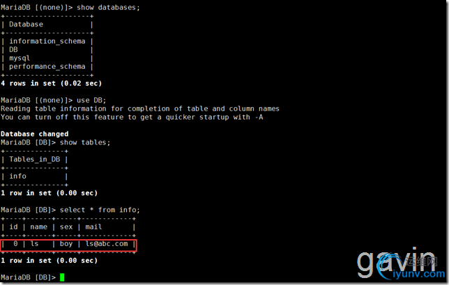

  配置完成后,我们进入数据库
mysql –uroot –p
show databases;
  接下来我们创建一个数据库及表单信息
create databases DB1;
show databases;
use DB1;
show tables;
创建一个表
CREATE TABLE info(id int(30)NOT NULL,name varchar(30) NOT NULL,sex varchar(30) NOT NULL,mail VARCHAR(255) NOT NULL,PRIMARY KEY(id));
insert into info (name,sex,mail) values('ls','boy','ls@abc.com');
show tables;

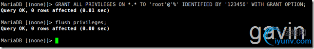

  如果我们需要配置任何主机都可以连接的话,可以使用一下命令
GRANT ALL PRIVILEGES ON *.* TO 'root'@'%' IDENTIFIED BY '123456' WITH GRANT OPTION;
flush privileges;
如果任何主机连接不需要密码的话可以下面
GRANT ALL PRIVILEGES ON *.* TO 'root'@'%' IDENTIFIED BY '' WITH GRANT OPTION;
flush privileges;

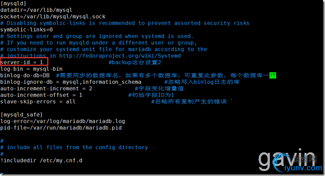

  接下来我们修改默认的mysql配置文件
vim /etc/my.cnf
server-id = 1                    #backup这台设置2
log-bin = mysql-bin
binlog-do-db=DB  #需要同步的数据库名,如果有多个数据库,可重复此参数,每个数据库一行
binlog-ignore-db = mysql,information_schema       #忽略写入binlog日志的库
auto-increment-increment = 2             #字段变化增量值
auto-increment-offset = 1              #初始字段ID为1
slave-skip-errors = all                       #忽略所有复制产生的错误

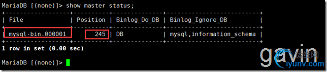

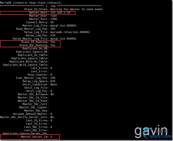

  保存退出;先查看下log bin日志和pos值位置
  注意:这里记住File的值:mysql-bin.000001和Position的值:245,后面会用到。
show master status;
change master to master_host='主服务器',master_user='mysql用户名',master_password='mysql服务密码',master_log_file='File值' ,master_log_pos=Postion值;
我们需要些对方的服务器IP地址192.168.5.54
change master to master_host='192.168.5.54',master_user='root',master_password='123456',master_log_file='mysql-bin.000001' ,master_log_pos=245;
里面填写的信息是是在主服务器上执行show master status;的信息
  添加防火墙端口
firewall-cmd --add-port='3306/tcp' --permanent
启动slave
slave start;

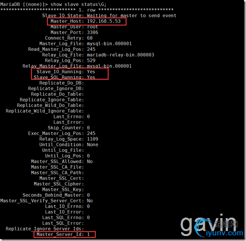

  主主同步配置完毕,查看同步状态Slave_IO和Slave_SQL是YES说明主主同步成功。
show slave status\G;
  我们也需要同时在第二台服务器上执行上面的所有操作。

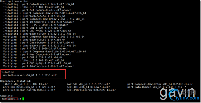

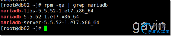

  我们在第二台服务器上也安装完成
  我们同样查看版本

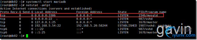

  然后启动数据库

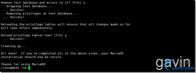

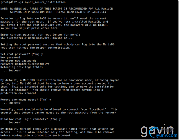

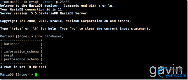

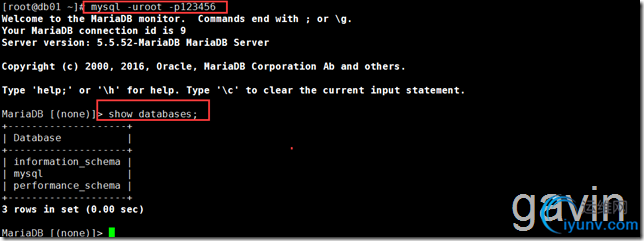

  接下来我们同样登陆到mysql服务
mysql -uroot -p123456
show databases;

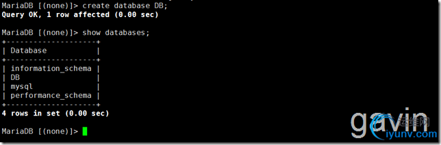

show databases;
use DB;
show tables;

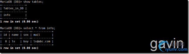

  创建一个表及插入数据
show tables;
select * from info

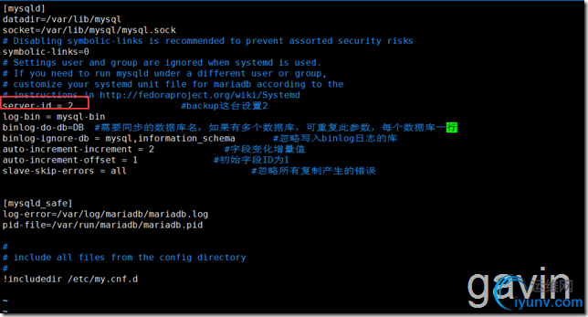

  接下来我们修改默认的mysql配置文件
vim /etc/my.cnf
server-id = 2                    #backup这台设置2
log-bin = mysql-bin
Slave_IO_Running: Yes
Slave_SQL_Running: Yes

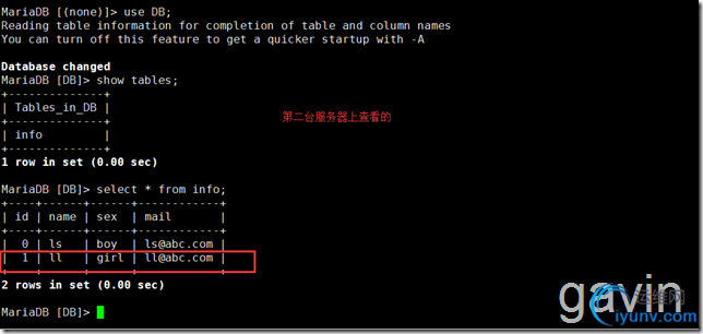

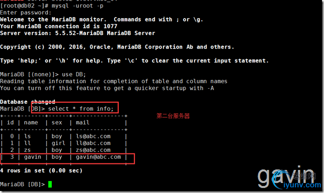

  接下来我们测试一下

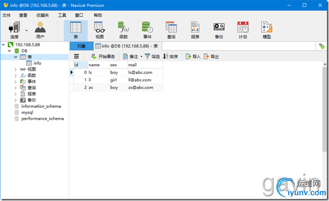

  我们在第一台Mariadb的数据库表中插入一条数据,然后在第二台服务器上进行查看,是否会同步;
  因为我们在配置的时候指定了DB这个数据库才会同步,所以我们需要在DB数据库中插入数据
  我们当前数据库表中的数据只有一条

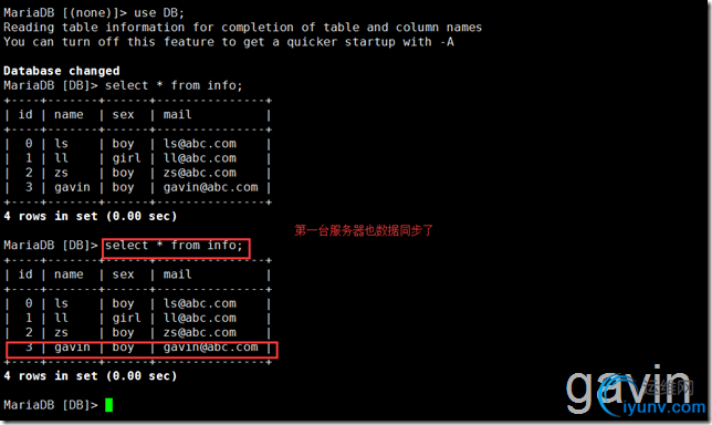

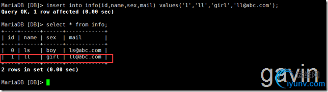

  接下来我们插入一条数据;
insert into info(id,name,sex,mail) values('1','ll','girl','ll@abc.com');
  插入完成后,我们在第二台服务器上进行查看;
  我们查看到数据是已经同步了;

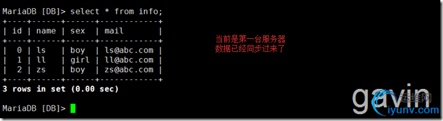

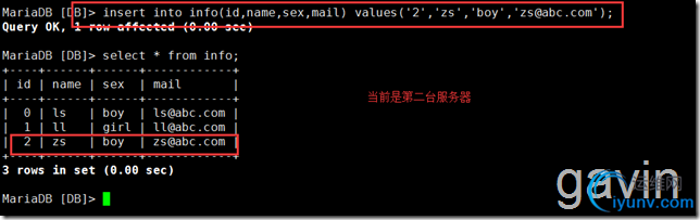

  我们接下来在第二台服务器上进行插入一条数据,看看第一台服务器是否会同步;
insert into info(id,name,sex,mail) values('2','zs','boy','zs@abc.com');
  接着我们在第一台服务器上进行查看
  数据已经同步过来了

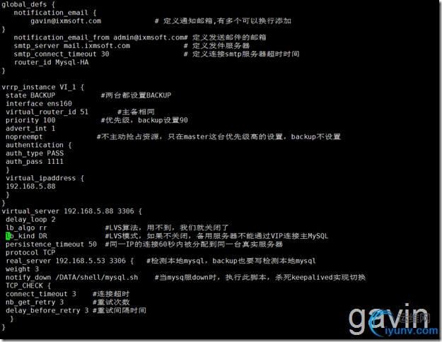

global_defs {
   notification_email {
       gavin@ixmsoft.com             # 定义通知邮箱,有多个可以换行添加
   notification_email_from admin@ixmsoft.com# 定义发送邮件的邮箱
   smtp_server mail.ixmsoft.com             # 定义发件服务器
   smtp_connect_timeout 30                  # 定义连接smtp服务器超时时间
   router_id Mysql-HA
vrrp_instance VI_1 {
state BACKUP           #两台都设置BACKUP
interface ens160
virtual_router_id 51       #主备相同
priority 100           #优先级,backup设置90
advert_int 1
nopreempt             #不主动抢占资源,只在master这台优先级高的设置,backup不设置
authentication {
auth_type PASS
auth_pass 1111
virtual_ipaddress {
192.168.5.88
virtual_server 192.168.5.88 3306 {
delay_loop 2
lb_algo rr              #LVS算法,用不到,我们就关闭了
lb_kind DR              #LVS模式,如果不关闭,备用服务器不能通过VIP连接主MySQL
persistence_timeout 50  #同一IP的连接60秒内被分配到同一台真实服务器
protocol TCP
real_server 192.168.5.53 3306 {   #检测本地mysql,backup也要写检测本地mysql
weight 3
notify_down /DATA/shell/mysql.sh    #当mysq服down时,执行此脚本,杀死keepalived实现切换
TCP_CHECK {
connect_timeout 3    #连接超时
nb_get_retry 3       #重试次数
delay_before_retry 3 #重试间隔时间

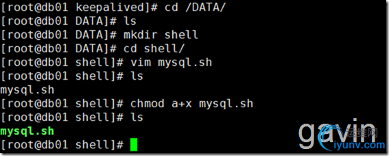

  接下来我们在DATA目录下创建shell目录添加mysql.sh脚本
cd /DATA
mkdir shell
vim mysql.sh
pkill keepalived
chmod a+x mysql.sh

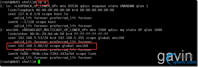

  接着我们查看keepalived的网卡监听状态,虚拟IP已经监听

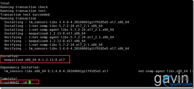

  我们同样在第二台服务器上也安装keepalived
yum install -y keepalived

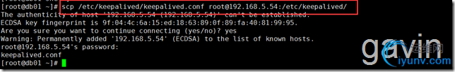

  然后将第一台服务器上的keepalived拷贝到第二台服务器上的keepalived路劲下替换keepalived.conf文件
scp /etc/keepalived/keepalived.conf root@192.168.5.54:/etc/keepalived/

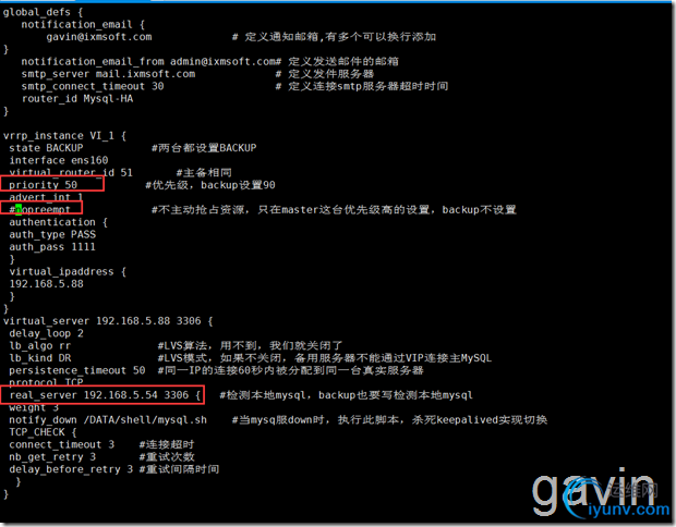

  然后,我们要修改第二台服务器的keepalived.conf文件,因为刚才拷贝过来的数据需要修改
vim /etc/keepalived/keepalived.conf  我们需要修改realserver的地址,指向本地192.168.5.54,然后修改weight权重值,我们备服务器修改成50
global_defs {
   router_id Mysql-HA
interface ens160
priority 50           #优先级,backup设置90
advert_int 1
#nopreempt             #不主动抢占资源,只在master这台优先级高的设置,backup不设置
authentication {
auth_type PASS
auth_pass 1111
virtual_ipaddress {
192.168.5.88
delay_loop 2
protocol TCP
real_server 192.168.5.54 3306 {   #检测本地mysql,backup也要写检测本地mysql
weight 3
TCP_CHECK {

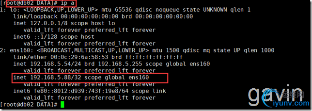

  我们第二台服务器的网卡监听状态,虚拟地址都 已经监听了

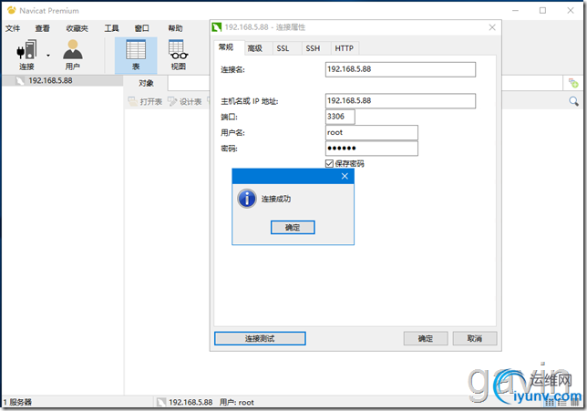

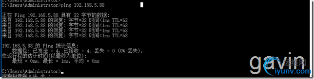

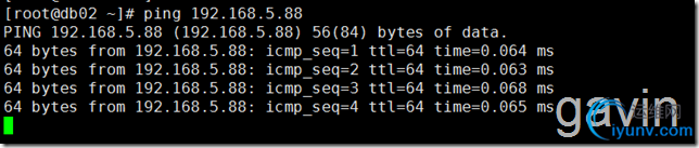

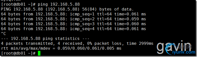

  接下来我们需要在两台服务器上ping一下虚拟ip地址是否通
ping 192.168.5.88

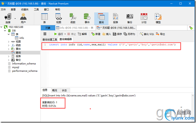

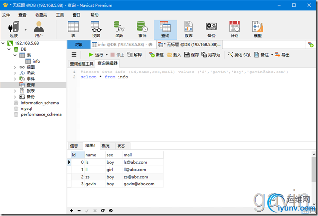

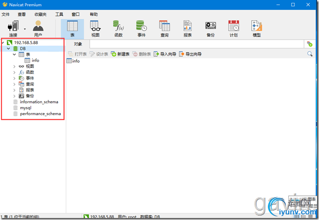

  我们找了一台windows机器进行测试
  然后使用myslq连接工具进行测试,测试通过
  我们查看连接后所有的数据信息都可以看见

  客户端还是可以继续使用。
  接下来我们使用客户端插入一条数据
insert into inf (id,name,sex,mail) values ('3','gavin','boy','gavin@abc.com')
  我们查看插入的数据
  我们在第二台服务器上查看数据
select * from info
  接下来我们将第一台服务器的mariadb和keepalived服务启动起来,然后再查看数据
systemctl start keepalived
  查看第一台的数据也会自动同步
select * from info;
