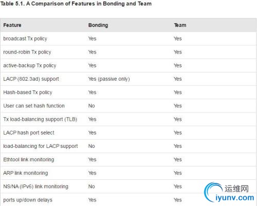

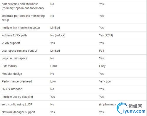

      在Linux,可以将多个网络链路聚合成一个逻辑链路,可以增加网络吞吐量或冗余。例如,我们可以将IP地址分配给由两个网络接口组成的组,使我们的吞吐量加倍,或者为备份预留一个接口,如果第一个失败,第二个网卡继续工作。链路聚合在过去做了bond,但在RHEL7中,team将是首选方法。因为team可以聚合更高效,比bonding更具优势。下图为team与bond差异列表。

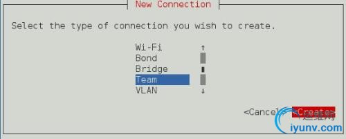

  选择设备类型team,crate.

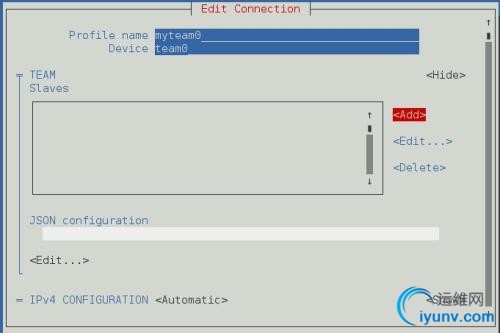

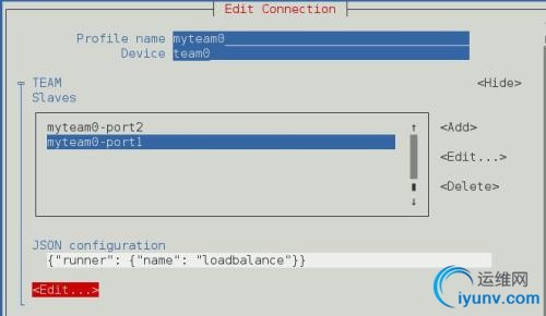

  profile name根据需求设置,此处设置为myteam0,device也可以根据需求设定,此处设定为team0。设置完成后移动光标add处,添加slave设备。

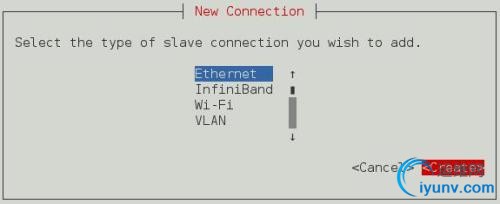

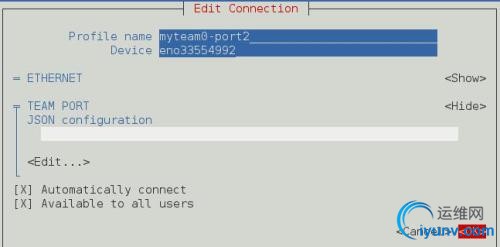

  选择Ethernet类型创建

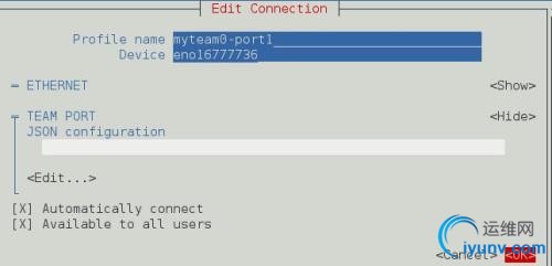

  profile name根据需求设置,此处设置为myteam0-port1,device设置为服务器网卡设备名称。
  同上添加第二块网卡并设置profile name与device.设置完成后如下图结果。

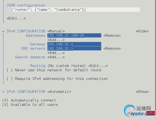

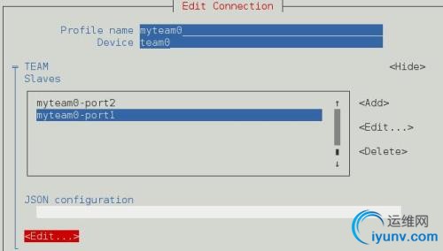

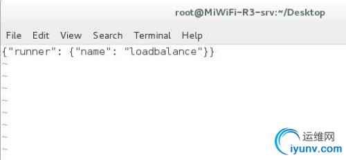

  json配置,移动光标至Edit处,回车将临时打开一个vim窗口,在vim窗口中输入{ "runner": {"name": "loadbalance"}},
  保存退出后,显示如下。
  配置ipv4,设置为manual,设置ip,网关,dns如下

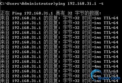

  3、测试
  在客户及ping 192.168.31.108,然后在服务器端断开某块网卡链接,ping命令不终端。

  断开链接后,查看客户端ping未终端。

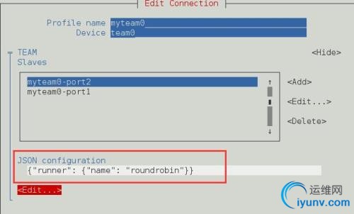

  4、修改team配置
  对于team的配置可以通过nmtui或者nmcli进行修改,nmtui打开图形,在json配置界面,选择edit修改vim窗口的内容保存退出即可。

[root@MiWiFi-R3-srv Desktop]# teamdctl team0 state
  setup:
  runner: roundrobin
