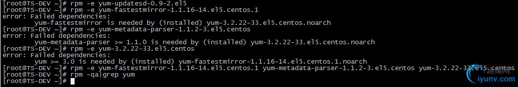

2、卸载yum
# rpm -e yum-fastestmirror-1.1.16-14.el5.centos.1 yum-metadata-parser-1.1.2-3.el5.centos yum-3.2.22-33.el5.centos

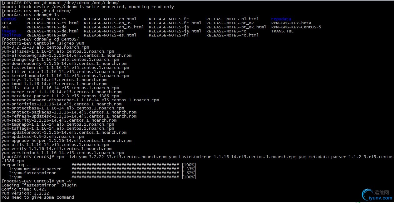

这里可以通过wget 从网上下载相关包安装,也可以挂载系统安装光盘进行安装,这里选择挂载系统安装光盘进行安装。
# mount /dev/cdrom /mnt/cdrom/
# rpm -ivh yum-3.2.22-33.el5.centos.noarch.rpm yum-fastestmirror-1.1.16-14.el5.centos.1.noarch.rpm yum-metadata-parser-1.1.2-3.el5.centos.i386.rpm
# yum -v

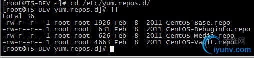

# cd /etc/yum.repos.d/
# ls
会看到四个repo 文件
CentOS-Base.repo 是yum 网络源的配置文件
CentOS-Media.repo 是yum 本地源的配置文件

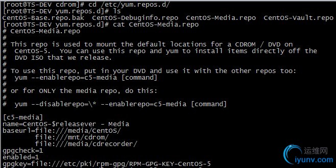

修改CentOS-Media.repo
# cat CentOS-Media.repo
# CentOS-Media.repo
# This repo is used to mount the default locations for a CDROM / DVD on
#  CentOS-5.  You can use this repo and yum to install items directly off the
#  DVD ISO that we release.
# To use this repo, put in your DVD and use it with the other repos too:
#  yum --enablerepo=c5-media [command]
# or for ONLY the media repo, do this:
#  yum --disablerepo=\* --enablerepo=c5-media [command]
[c5-media]
name=CentOS-$releasever - Media
baseurl=file:///media/CentOS/
        file:///mnt/cdrom/
        file:///media/cdrecorder/
gpgcheck=1
enabled=1
gpgkey=file:///etc/pki/rpm-gpg/RPM-GPG-KEY-CentOS-5
在baseurl 中修改第2个路径为/mnt/cdrom(即为光盘挂载点)
将enabled=0改为1

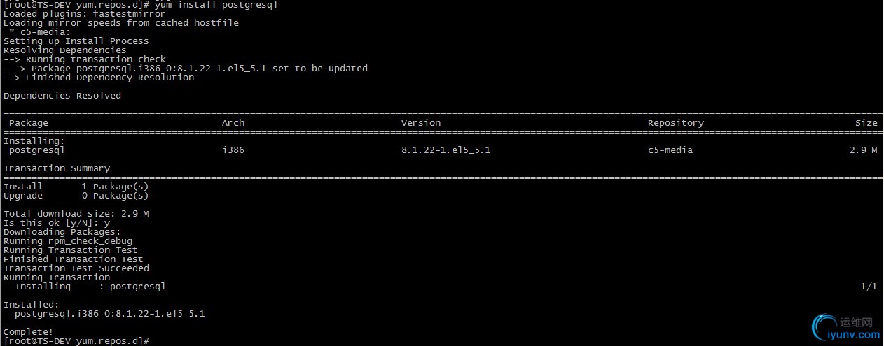

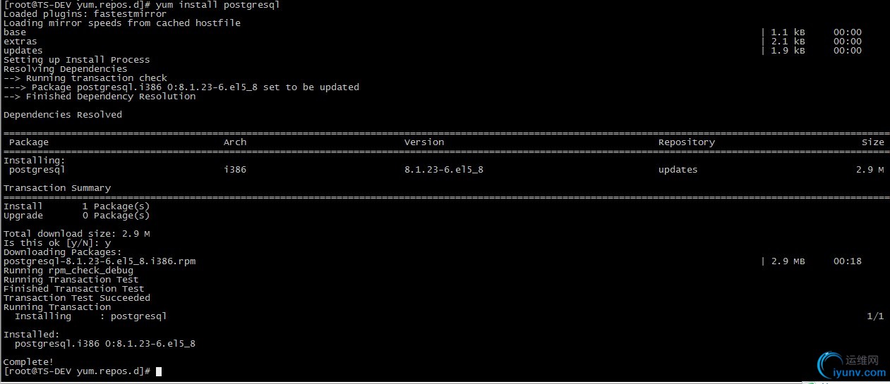

# yum install postgresql

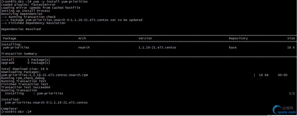

这个插件是用来设置yum在调用软件源时的顺序的。因为官方提供的软件源,都是比较稳定和被推荐使用的。因此,官方源的顺序要高于第三方源的顺序。如何保证这个顺序,就需要安装yum-priorities这插件了。
# yum -y install yum-priorities

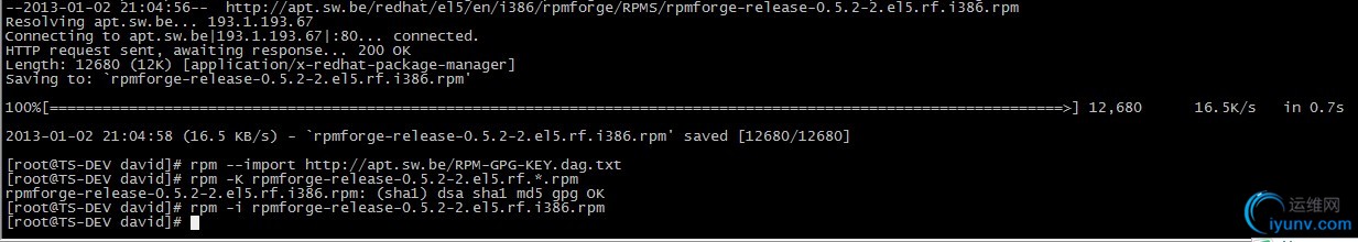

3、下载与安装相应rpmforge的rpm文件包
# wget http://pkgs.repoforge.org/rpmforge-release/rpmforge-release-0.5.2-2.el5.rf.i386.rpm
4、安装DAG的PGP Key
# rpm --import http://apt.sw.be/RPM-GPG-KEY.dag.txt
5、验证rpmforge的rpm文件包
# rpm -K rpmforge-release-0.5.2-2.el5.rf.*.rpm
6、安装rpmforge的rpm文件包
# rpm -i rpmforge-release-0.5.2-2.el5.rf.i386.rpm
