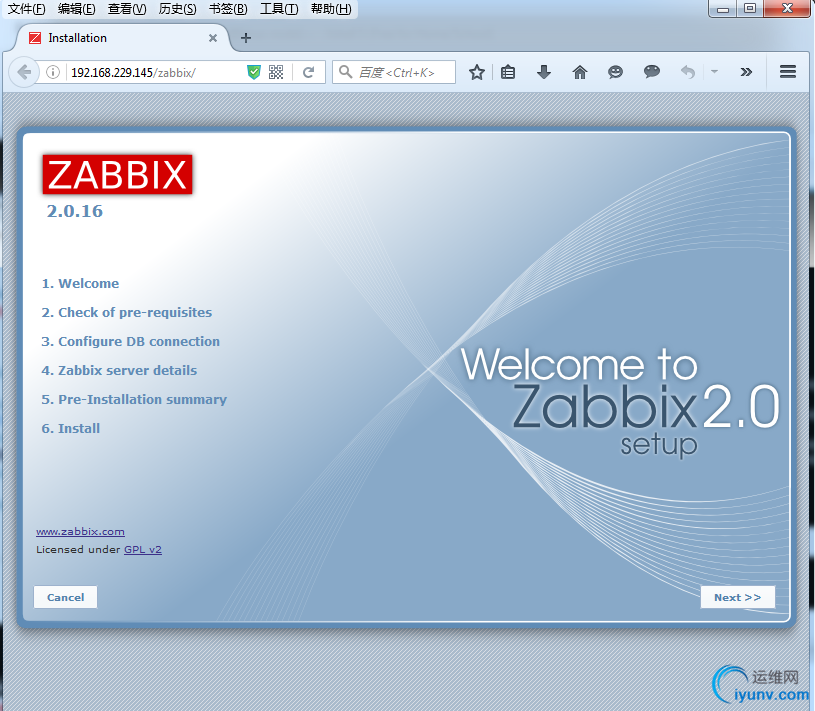

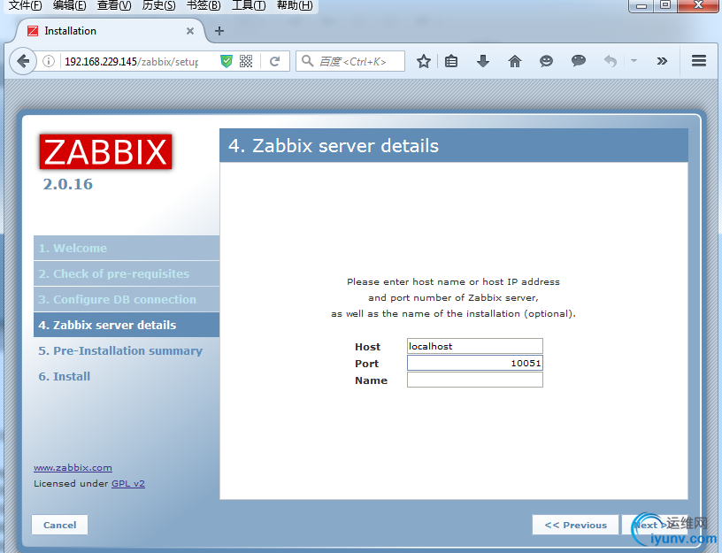

  访问http://ip/zabbix  ,通过web方式进行安装

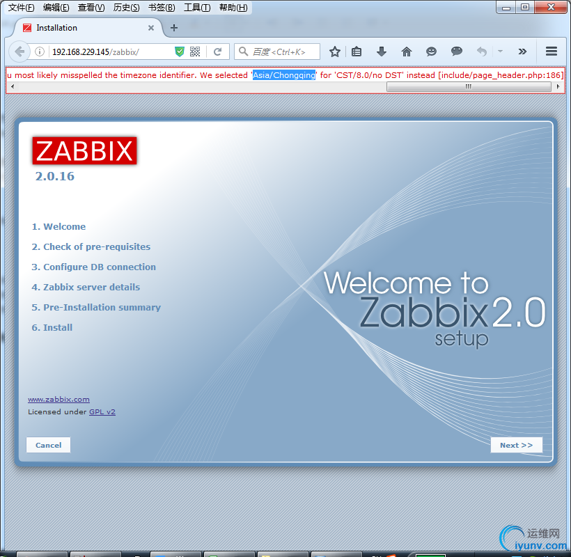

  出现了时区的问题, 这里修改/etc/php.ini 文件
  开发其date.timezone = date.timezone = Asia/Chongqing     (大概在946行)
  重启服务
[root@linux-node1 ~]# /etc/init.d/httpd restart
Stopping httpd:                                              [  OK  ]
Starting httpd:                                              [  OK  ]
  刷新页面,问题解决

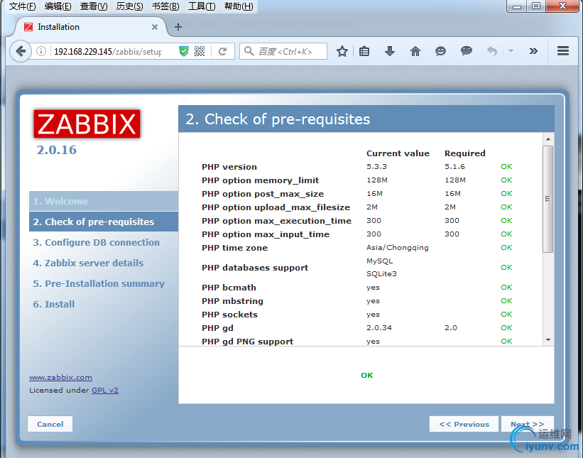

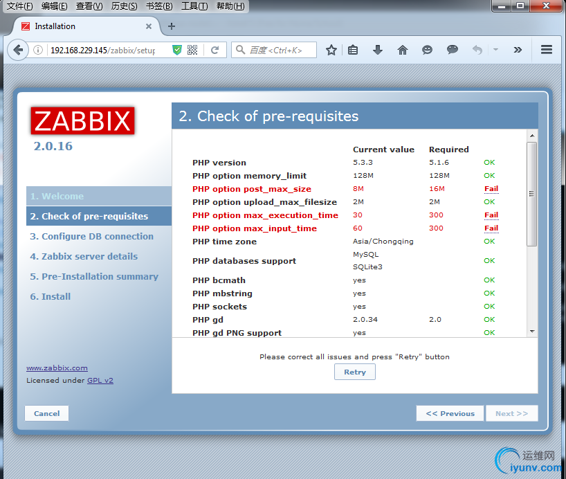

  点击next 按钮, 出现了以下页面,页面参数有三个失败, 这里需要再次修改/etc/php.ini
  将页面上提示的红色参数值进行调整
[root@linux-node1 ~]# grep max_size /etc/php.ini
post_max_size = 16M
[root@linux-node1 ~]# grep max_exec /etc/php.ini
max_execution_time = 300
[root@linux-node1 ~]# grep max_input_time /etc/php.ini
; max_input_time
max_input_time = 300
  修改完后, 重新加载及刷新页面
  问题解决都是OK 状态了

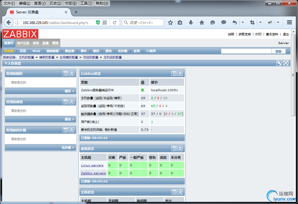

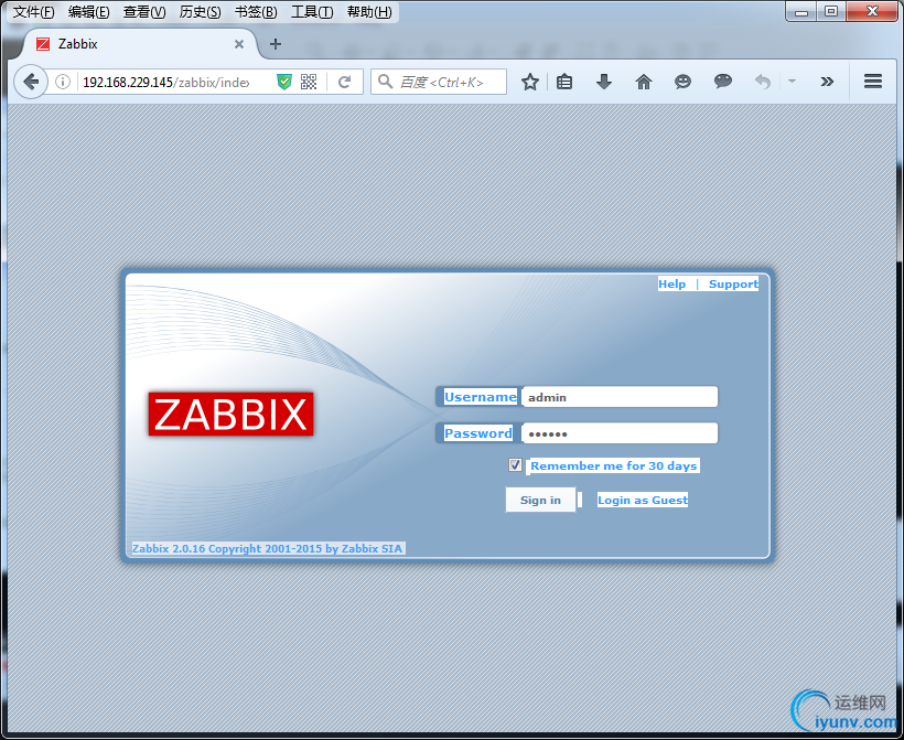

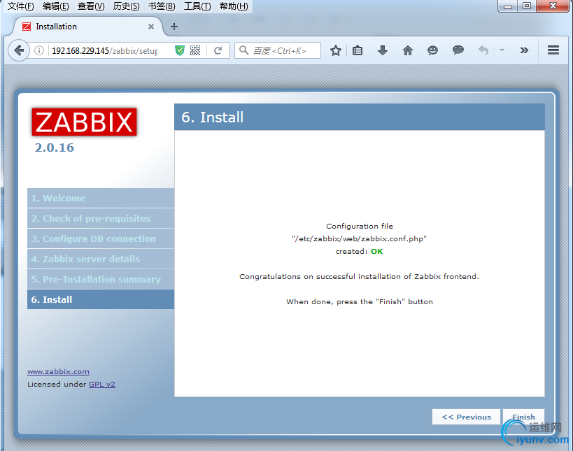

  点击Finish 即可出现zabbix 的登陆界面

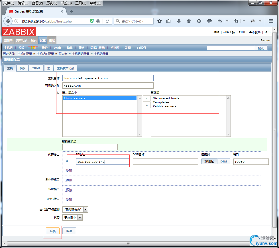

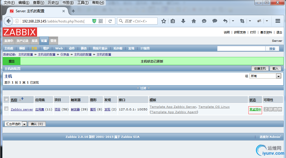

接下来在web页面进行配置了,并且可以修改语言在profile 里设置
