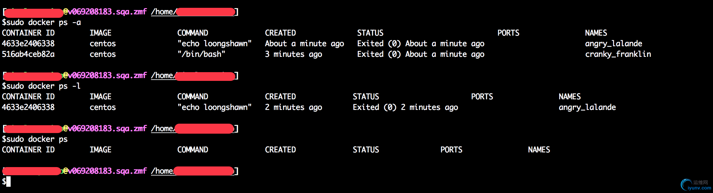

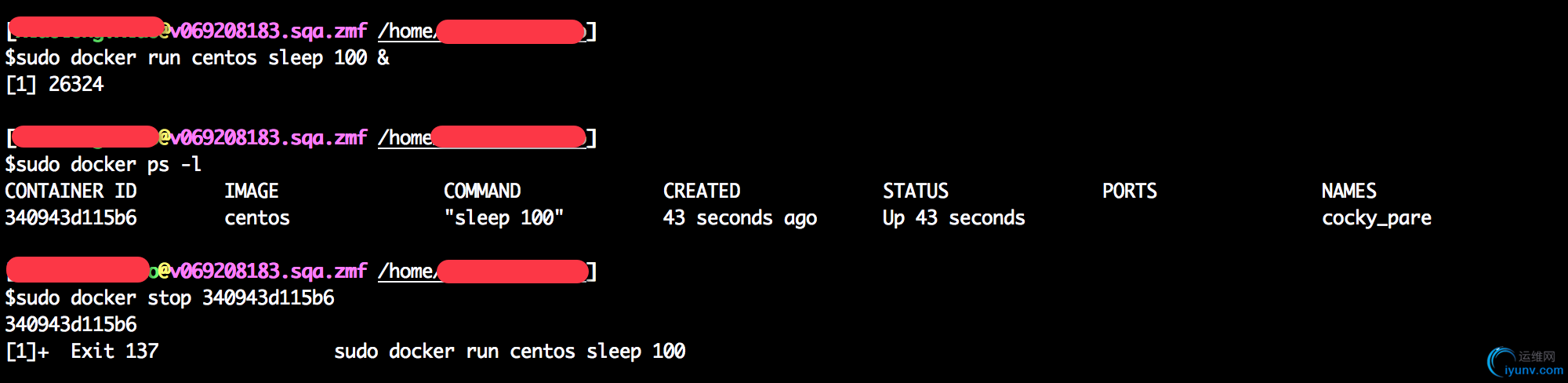

6、列出容器:docker ps -a
查看最近生成的容器:docker ps -l
查看正在运行的容器:docker ps

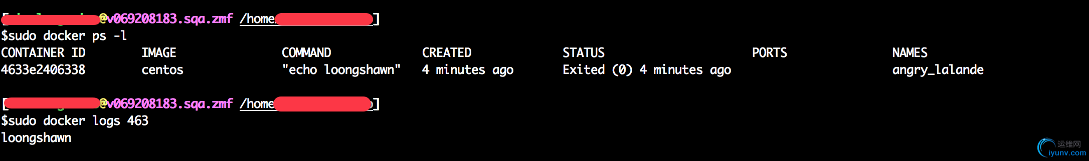

7、显示容器的标准输出:docker logs CONTAINERID
无需拷贝完整的id,一般写最开始的三至四个字符即可。

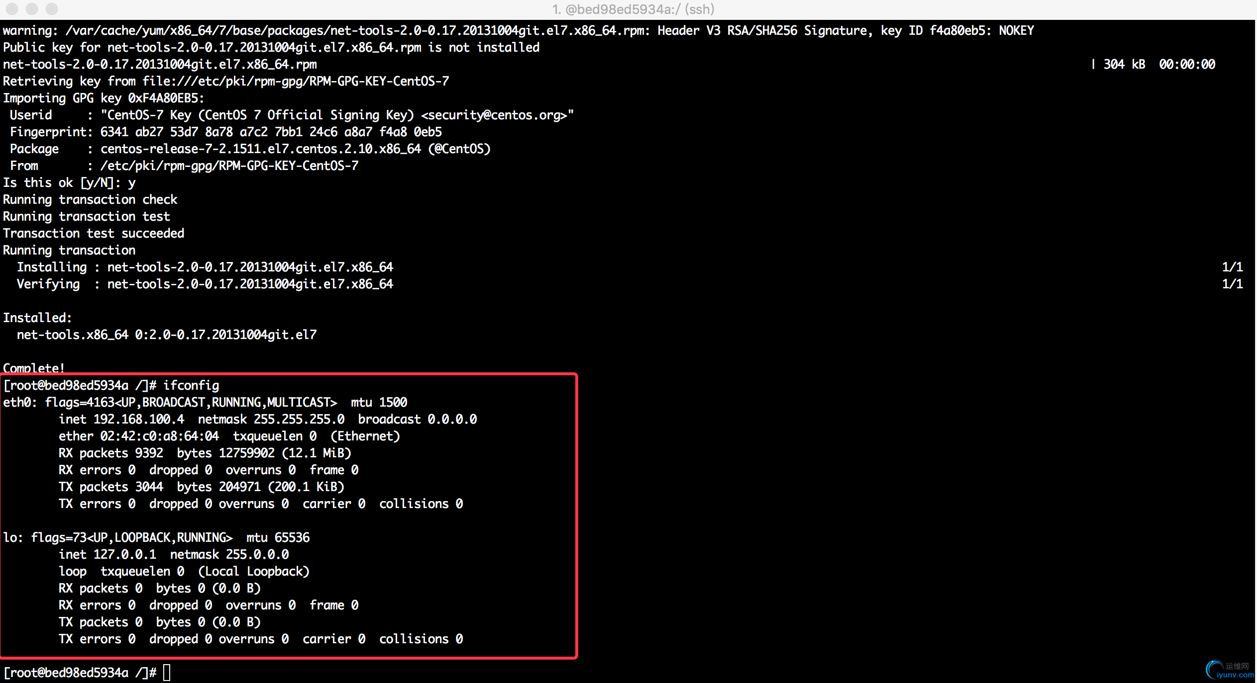

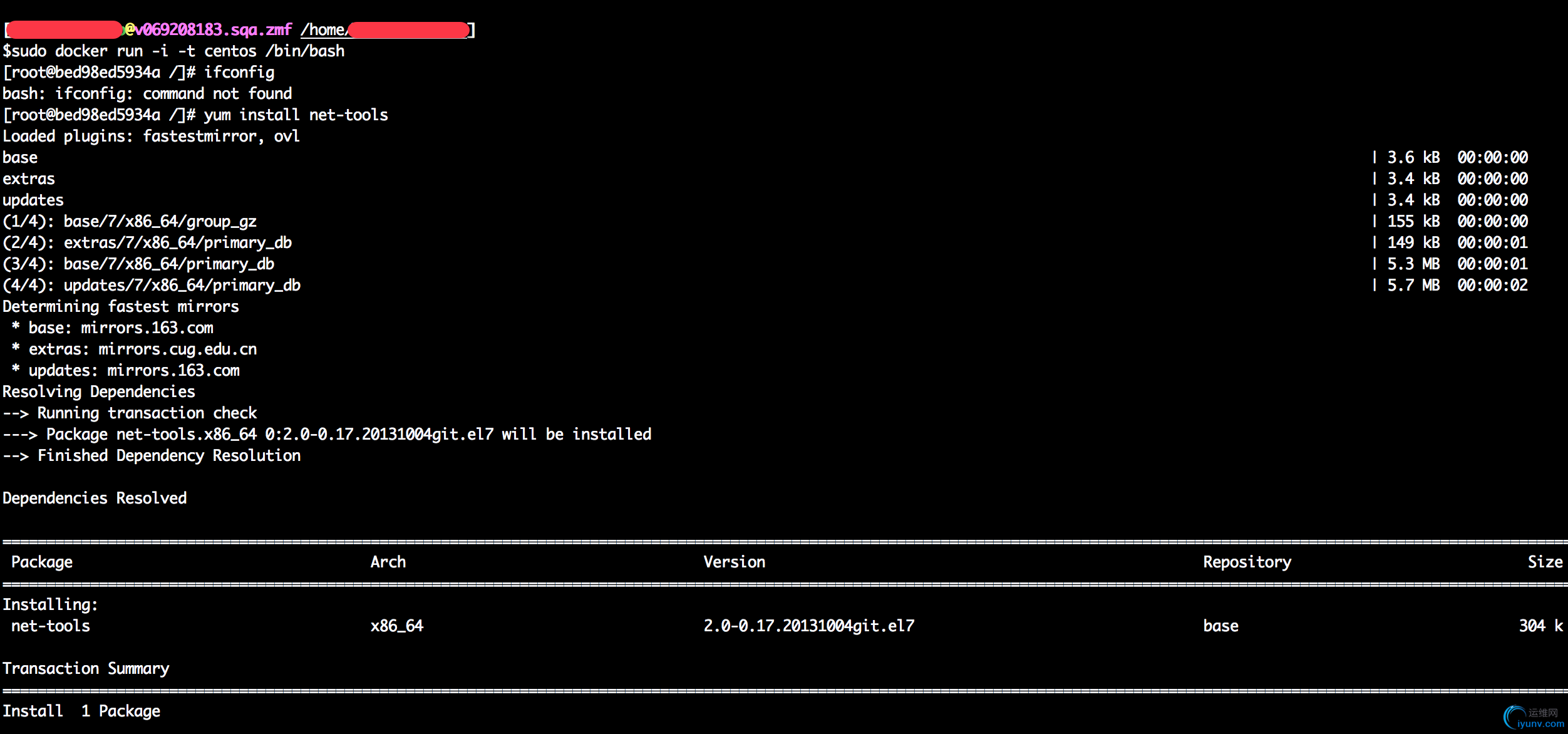

8、在容器中安装新程序,比如安装ifconfig命令(centos7默认没有ifconfig
运行镜像,执行ifconfig,找不到此命令。此时进入镜像执行yum install net-tools
[dddd@v069208183.sqa.zmf /home/dddd]
$sudo docker run -i -t centos /bin/bash
[root@bed98ed5934a /]# ifconfig
bash: ifconfig: command not found
  •   1
给容器安装网络服务:
执行ifconfig命令:

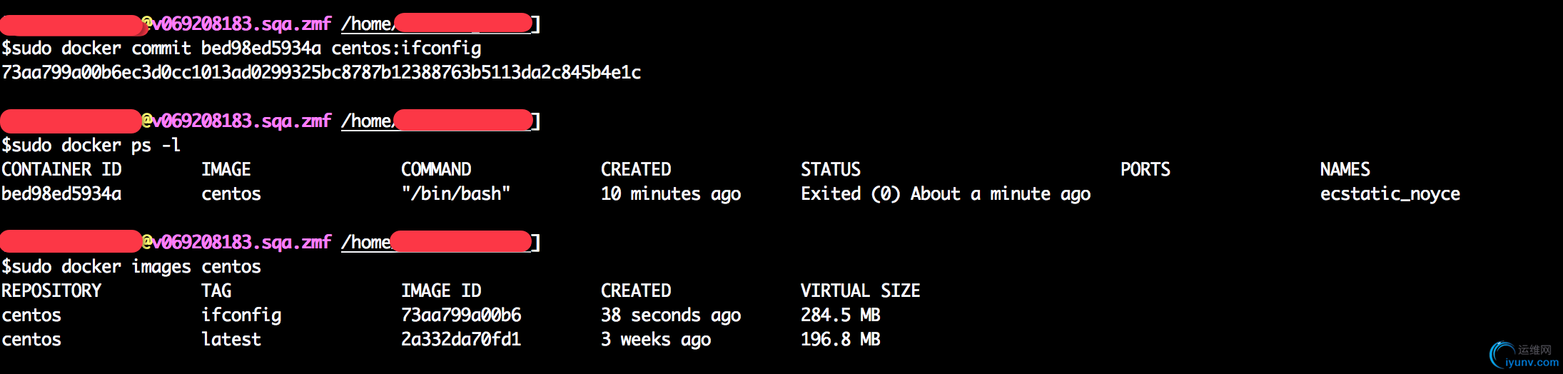

9、保存对容器的修改并生成新的镜像:docker commit CONTAINERID [REPOSITORY[:TAG]]
REPOSITORY参数可以是新的镜像名字,也可以是旧的镜像名;如果和旧的镜像名和TAG都相同,会覆盖掉旧的镜像。
10、停止正在运行的容器:docker stop CONTAINERID
默认等待10秒钟再杀死指定容器。可以使用-t参数来设置等待时间。

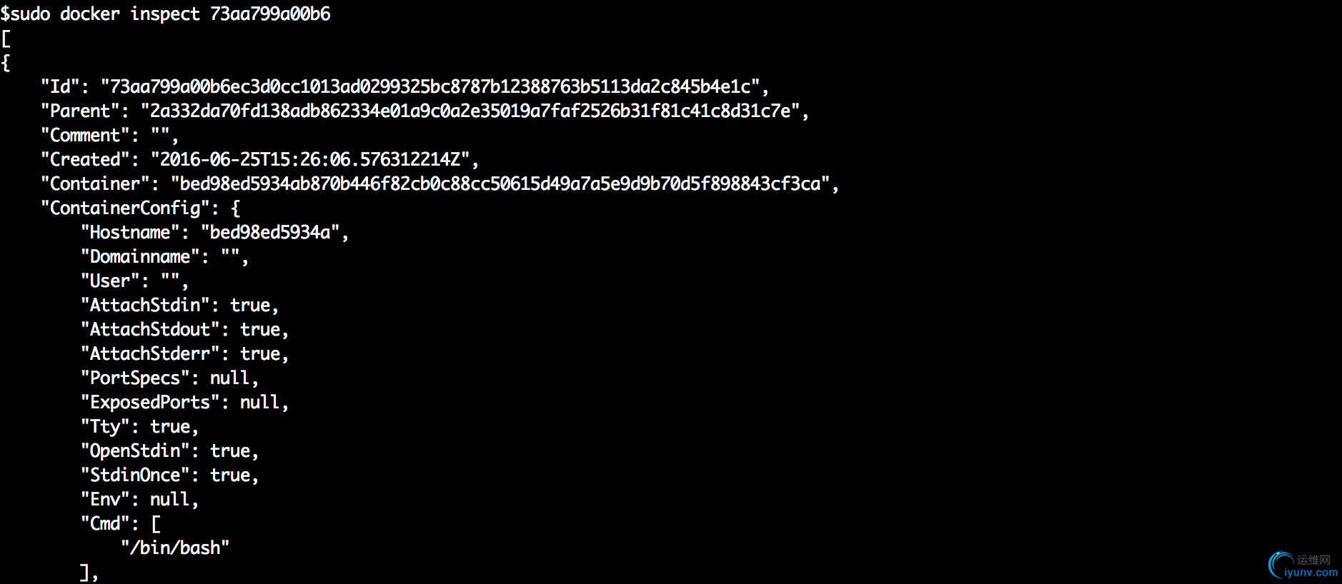

11、查看容器或镜像的详细信息:docker inspect CONTAINERID|IMAGE
参数可以是容器的ID或者是镜像名(NAME:TAG)。

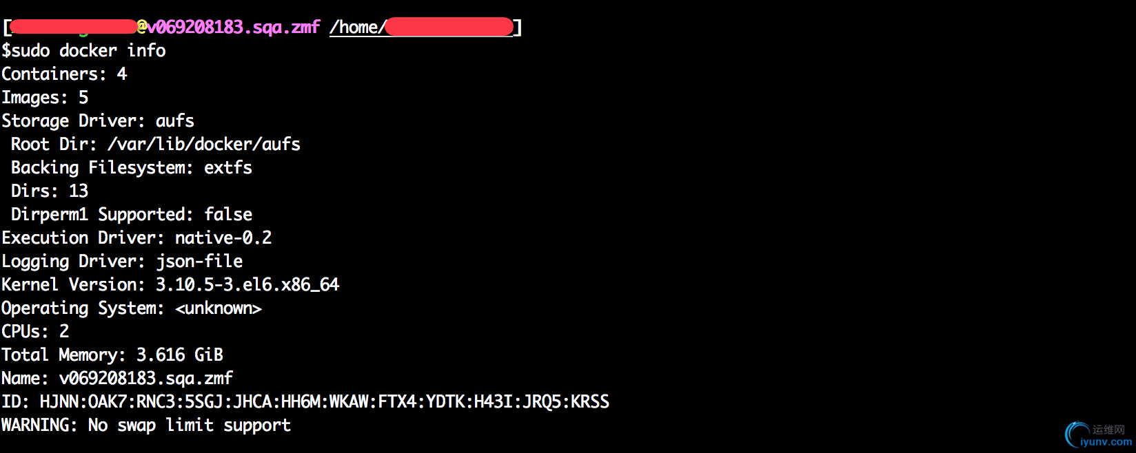

14.查看docker的信息,包括ContainersImages数目、kernel版本等。

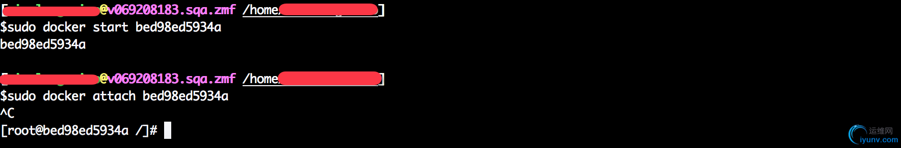

3attach到运行中的容器:docker attach CONTAINERID
