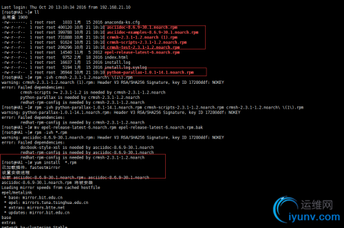

  首先,直接在centos6.5上安装crmsh会报依赖关系的错误,并且无法使用yum解决,就算安装网上说的,安装官方的yum源也不行。
  其次,这个问题的解决是因为我在贴吧上发的求助帖子,以为热心的网友看到后帮助解决的,很感谢他。
  最后总结一下解决方法
  1  查看解决问题的连接
https://github.com/ClusterLabs/crmsh/issues/152
2 根据连接的解释,下载对应rpm包
http://download.opensuse.org/repositories/network:/ha-clustering:/Stable/CentOS_CentOS-6/noarch/
3 yum 的方式安装所有下载的rpm包
yum install  *.rpm

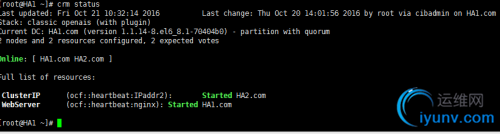

4 验证安装结果
crm status
     我的截图当中有资源,是因为我用pcs配置过,实际可能是没资源的。
