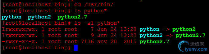

  2、查看当前python可执行文件路径;
  3、进入bin目录
  可以看到在bin目录下存在python2.7,以及两个浅蓝色的链接文件,指向的最终是python2.7,这表示当前系统执行的python命令是2.7版本;
  4、首先备份当前的python文件
  mv命令将python链接文件重命名为python.bak
  5、下载python3.5.2源码包并安装

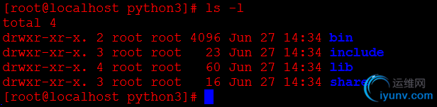

  最后执行命令:
make&&make install  安装成功之后进入到python3目录下可以看到Python的bin目录、lib目录等相关目录。
