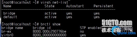

确认"bridge" 网络已启动
virsh net-list
brctl show

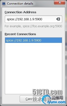

执行以下命令获取连接虚拟机实例所用的端口号,默认从5900开始
virsh domdisplay win2k8
在连接地址栏中填入 spice://host地址:5900 注意将查询到的地址中的localhost替换为主机实际的IP地址,而不是虚拟机的IP地址

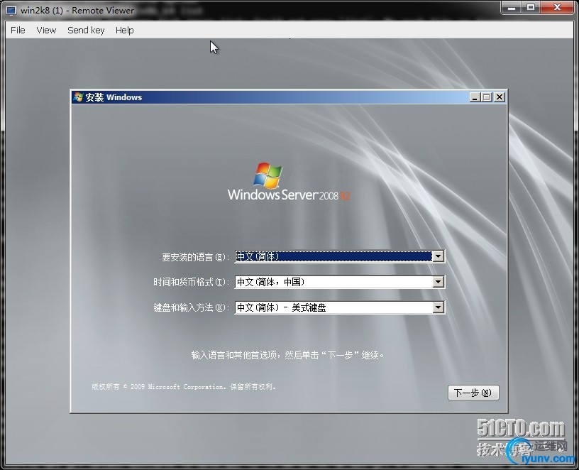

点击 Connect,即可打开远程虚拟机的安装界面

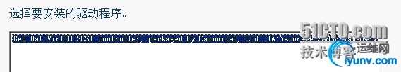

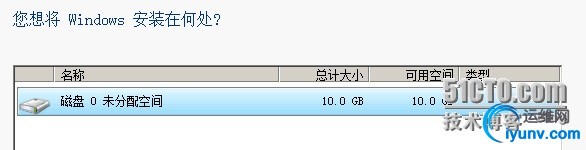

因为使用了virtio半虚拟化驱动器,2008 R2和Win7 中默认没有该驱动,所以需要手动加载其驱动

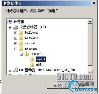

从软驱中加载storage驱动(这里显示2003R2,同样可用于2008R2。可能是软驱容量有限,制作者没有加入太多内容)
然后点击下一步,稍等片刻后即可看到前面分配的磁盘空间了。

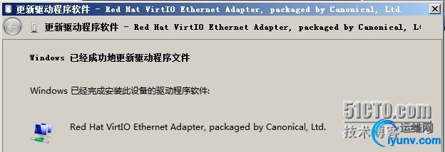

系统安装完成后,安装网卡驱动(软驱中的驱动)。配置虚拟机网络,使其与外部网络连通。

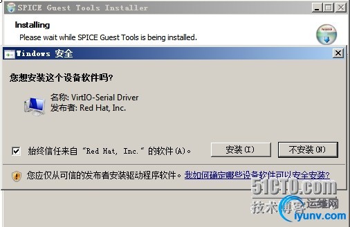

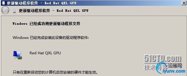

安装spice-guest-tools-0.74.exe,安装qxl显卡驱动
安装完成之后,设备驱动如下图
这时就虚拟机实例和主机之间就可以共享剪切板了(基于Spice Agent),能够复制网址、截屏等文本和图像信息,但不能复制文件。
安装更新,删除临时文件。

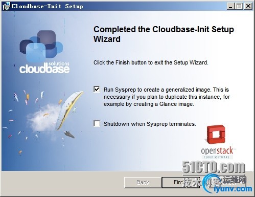

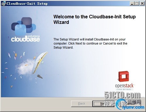

下载cloudbase-init工具并安装 https://github.com/cloudbase/cloudbase-init
选择执行Sysprep封装
将网卡配置修改为DHCP,删除临时文件(包括前面下载的驱动和安装文件),关机。
此程序安装完毕后生成一个“Cloud Initialization Service”服务,下次启动时,此服务会自动启动。
它会从OpenStack接收元数据(http://169.254.169.254),然后执行一系列初始化操作,
  • 设置主机名;
  • 创建或更新本地用户(安装过程中所指定的用户名,默认为Admin),添加他的本地组(多个组之间用半角逗号分隔),并注入密码;
  • 配置网络(前面安装过程中所指定的的网卡);
  • 在用户目录下创建包含SSH密钥的authorized_keys文件(由元数据提供,也就是创建实例时所选择的密钥对);
  • 执行创建实例时所指定的脚本(输入脚本时,第一行写入 rem cmd 为批处理命令,第一行写入 #ps1 为PowerShell脚本)

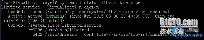

排错:
故障现象:
执行virsh net-list时,出现以下错误提示
error: failed to connect to the hypervisor
error: no valid connection
error: Failed to connect socket to '/var/run/libvirt/libvirt-sock': No such file or directory
问题原因:
libvirtd服务未启动
解决方法:
执行 systemctl start libvirtd.service 启动该服务即可。
可通过 systemctl status libvirtd.service 检查该服务运行状态,确保服务处于active (running) 状态
