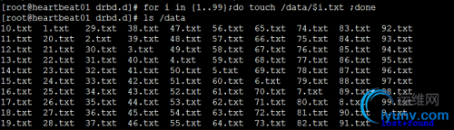

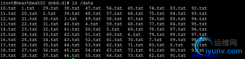

  7、切换Primary和Secondary节点测试
  这里,我创建了99个txt文件在/data目录下,等下看切换了主从节点之后,能否在从节点上看到这些文件。

  [root@heartbeat02 drbd.d]# mkdir /data
  [root@heartbeat02 drbd.d]# mount /dev/drbd0 /data
  创建目录并挂载,已经在heartbeat02的/data目录看到之前创建的99个txt文件了,说明drbd已经将数据同步成功了。
