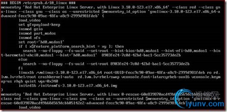

  如下所示。他们的关系是 grub.cfg里面通过 ####BEGIN  ##### 这种格式按照顺序调用/etc/grub.d里面的脚本实现不同的功能。grub.d目录里面有很多数字开头的脚本,按照从小到大的顺序执行。以00__header为例,他又会调用 /etc/default/grub 配置文件来实现最基本的开机界面配置
  例如:在/etc/grub2.cfg是文件里面调用 /etc/grub.d/10_linux 来配置不同的内核,这里面有2个 menuentry (菜单入口),所以我们开机的时候会看见两个默认选项,一个是普通模式,一个是救援模式
  这个是/etc/default/grub 文件。和其他的脚本比较起来,非常简单直观了。后面会举例如何修改
  需要注意的是,最好不要直接去修改 /etc/grub2.cfg 文件。这个是因为如果后期升级内核,所有的配置都会失效。如果需要自定义这个文件,我们可以修改对应的脚本或者 /etc/default/grub文件,然后通过 grub2-mkconfig 重新生成grub.cfg文件。

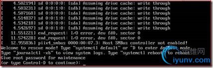

  rescue模式: 在commandline的配置末尾添加s ,类似rhel6之前的单用户模式
  按ctrl+x启动
  普通模式需要加载的服务很多,但是这个rescue模式加载的就少很多了,输入管理员密码就可以进入了。

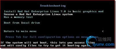

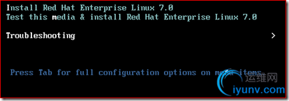

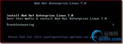

  开机的时候会自动尝试从本地,光盘和网络加载引导程序(如果光盘、网络等引导失败则会operatiing system not found);这里是从我的光盘加载的,因为本地的引导程序已经没有了.
  选择troubleshooting (排错)
  选择resure a red hat enterprise linux system
  选择continue,注意有耐心多等一下,有的时候会卡个10秒才有反应

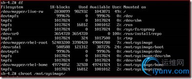

  按照提示,切换根到本机的系统
  fdisk -l 看看启动分区是哪个,有星号的就是
  重装一下 grub2 到启动分区就可以了
  重启就OK了

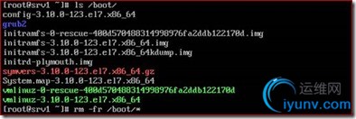

  例2:如果grub引导程序没问题,但是我们把内核文件或者grub.cfg配置文件给删除了怎么办
  重启之后,直接进入grub的救援模式,这表明引导程序木有问题,但是引导文件找不到了
  和前面一样,光盘启动,切换根目录,挂载一下光盘到光盘挂载点, 顺便看看/boot目录,里面空荡荡的,内核文件和配置文件都没了
  解决方法就是重新安装内核,可以用rpm 或者yum,用yum需要先卸载当前的,再安装; rpm可以强行--force覆盖安装。
  装完内核之后,重新安装一次 grub2, 输入 grub2-install /dev/sda, 然后重新编译一下grub2就行了
