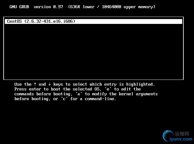

重启系统,按键盘Esc键,进入如下图画面,按键盘上的e进入编辑。

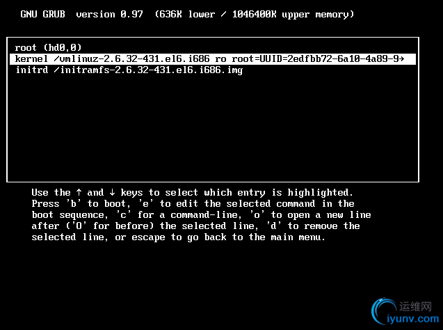

进入这个画面以后,通过键盘的上下方向键选择kernel那行,然后再按e进入编辑。

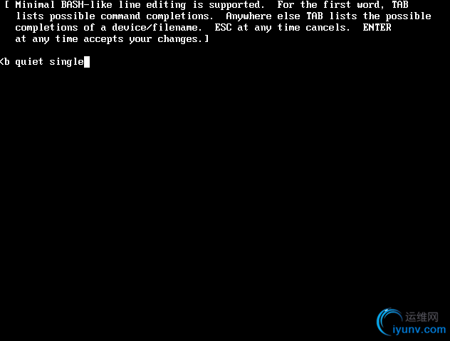

在最末尾处加入参数single或者1,然后回车保存

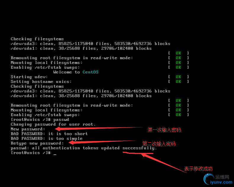

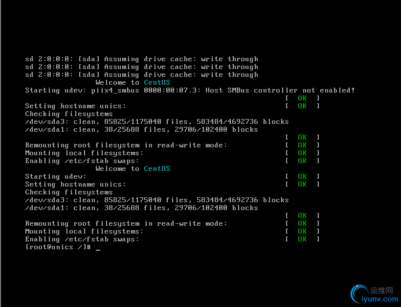

点击B启动系统,进入如下画面
进入命令行,敲passwd,进入输入新密码状态,输入两次即可
