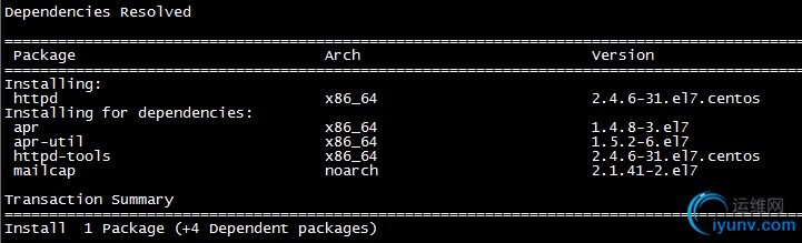

[root@localhost ~]# yum install httpd
  如上图所示,安装的Apache 软件版本为2.4版。根据红帽官方文档说明,RHEL 7 (或CentOS 7)上可用的Apache版本正是2.4版的。

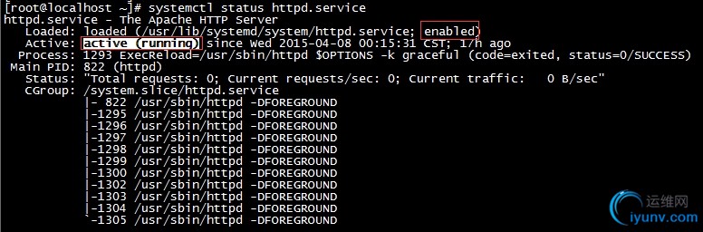

  然后,检查httpd服务状态:
[root@localhost ~]# systemctl status httpd.service
  如上图所示,“enabled”表示httpd服务已设为开机启动,“active(running)”则表示httpd服务正在运行中。

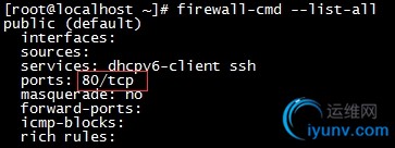

  这样的话,HTTP协议就已被启动起来了,由于HTTP协议使用到tcp端口80,因此防火墙要放通tcp端口80:
[root@localhost ~]# firewall-cmd --zone=public --add-port=80/tcp --permanent
  重启防火墙以让更改立刻生效:
[root@localhost ~]# firewall-cmd --reload
  使用以下命令检查配置是否成功:
[root@localhost ~]# firewall-cmd --list-all
  如上图所示,tcp端口80已放通。

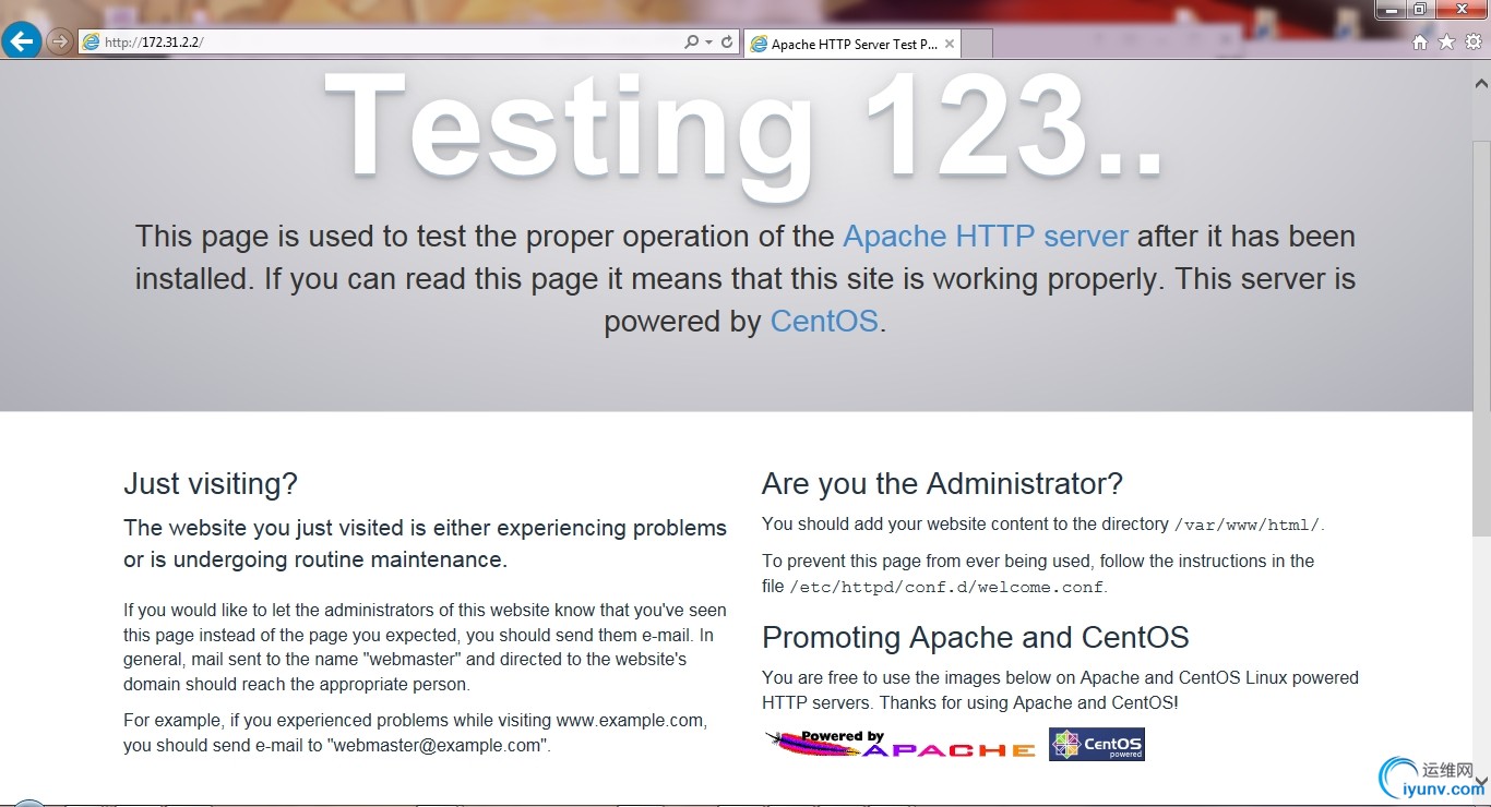

  然后这个时候,就可以在物理机上使用浏览器来访问刚刚搭建的web服务器了。不过,因为这个时候还未创建任何页面,所以它显示的是Apache软件自带的测试页面:

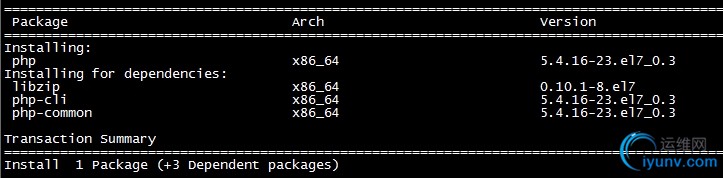

  安装PHP
  使用以下命令安装PHP软件:
[root@localhost ~]# yum install php
  从上图可以看到,安装的PHP版本为5.4版。

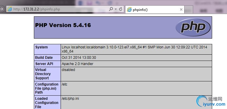

  为了测试Apache能不能正常调用PHP,在/var/www/html目录下新建一个phpinfo.php文档,内容如下所示:
  其中的<?php   ?>是PHP程序的语法,phpinfo ();则是PHP程序提供的一个函式库,该函式库可以显示出你这个web服务器的相关信息。然后,使用浏览器来访问服务器的这个文件,看看页面能不能正常打开。如果正常的话,应该可以看到下面这个页面:
  测试完后,因为这个页面里面的信息还挺重要的,所以应该把phpinfo.php这个档案删除。

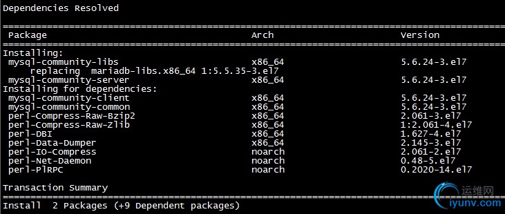

  然后,使用下面的命令安装MySQL:
[root@localhost ~]# yum install mysql-community-server
  如上图所示,这个命令会安装MySQL server,附带的,它会安装一些支撑软件,包括MySQL client、共享客户端库(mysql-community-libs)等软件。注意到,这里安装的MySQL版本为5.6版。

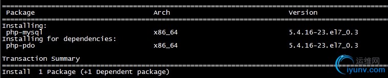

  安装php-mysql
  php-mysql是一个用于让PHP程序使用MySQL数据库的模块。要安装该模块,使用命令:
[root@localhost ~]# yum install php-mysql
  然后,重启httpd服务:
[root@localhost ~]# systemctl restart httpd

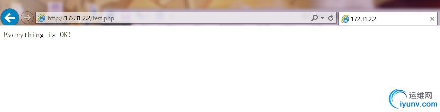

  为了测试PHP能否连接到MySQL数据库,在/var/www/html目录下新建一个文档test.php。因为之前已经在MySQL中新建了一个数据库mydb,并给这个数据库建了个用户myuser,密码是1234,所以test.php的内容是这样的:
[root@www~]# vim /var/www/html/test.php
  <?php
  $mydbhost= 'localhost';                        //数据库服务器
  $mydbuser= 'myuser';                          //用户名
  $mydbpwd= '1234';                            //密码
  $mydbname= 'mydb';                          //数据库名称
  $db =mysql_connect($mydbhost,$mydbuser,$mydbpwd) or die(‘Cannot find the database.’);
  mysql_select_db($mydbname,$db) or die(‘Cannotconnect the database.’);
  Everythingis OK!
  上面这个测试页面的内容纯粹是我百度出来的,不过测试后的确有用。在浏览器中访问test.php这个页面,如果测试失败的话(可以试着改一下用户名或数据库名称),那么就会显示Cannot find the database或Cannot connect the database;如果测试成功的话,就会显示Everythingis OK!。如下所示:
  不过,虽然测试成功了,但查看Apache的错误日志文件,还是发现有报错“mysql_connect():Headers and client library minor version mismatch”。百度了一下,说是使用PHP5运行旧式PHP程序代码出现的兼容性问题。解决方法是,使用php-mysqlnd模块来代替php-mysql模块。即执行yum remove php-mysql和yum install php-mysqlnd,然后重启httpd服务。然后再测试,发现的确没有再报错。不过,因为我不是网页开发人员,所以暂时不确定使用php-mysqlnd这个模块会不会有什么其它的问题,所以就只是把这个问题写在这了。

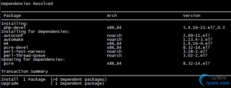

  由于我这台服务器在安装系统时是以最小化模式安装的,所以要使用源码,得先安装编译器:
[root@www ~]# yum install gcc
  再安装php-devel,它用于让PHP可以支持扩展工具(如XCache):
[root@www ~]# yum install php-devel

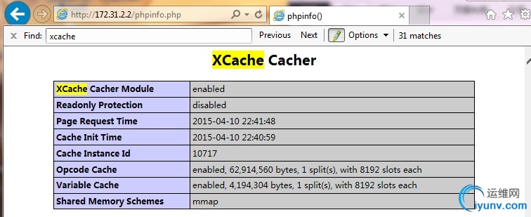

  这样就安装完了,那怎么确认XCache有没有正常运行呢。在我这篇文章的前面部分,不是有使用一个phpinfo.php页面吗?就打开那个页面,搜索xcache,应该可以搜索到关于XCache的相关信息,可以看到XCache是enabled的:
