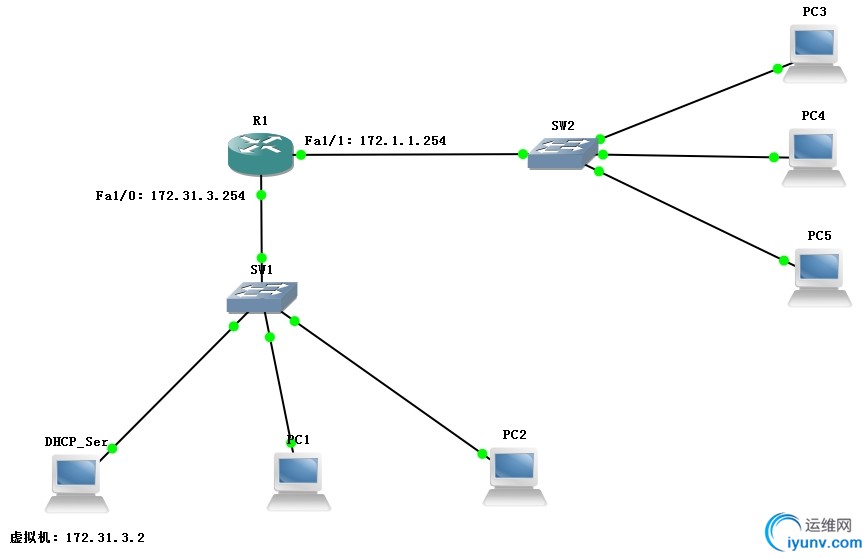

  我架设DHCP服务使用的是CentOS 7.0.1406,核心版本号为3.10.0-123.el7.x86_64。CentOS系统安装在虚拟机上面,然后通过虚拟网卡来串接到GNS 3中架设的虚拟网络上面。整个网络拓扑是这样的:
  如果你不是很清楚虚拟机中的CentOS系统到底是怎么接到GNS 3中的虚拟网络上面,也没关系,就把上图中的那个标注为虚拟机的PC看做是运行着CentOS 7系统的服务器就行了。我这篇文章也只是介绍怎么在CentOS 7系统上架设DHCP服务,并不介绍关于GNS 3的使用和网络的知识。

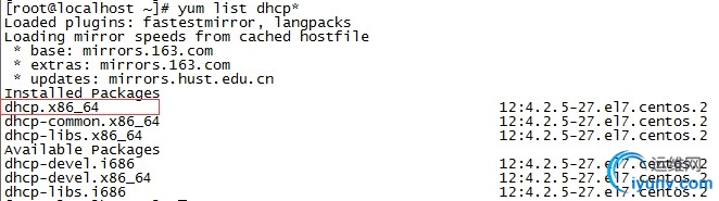

  安装DHCP软件使用命令:yum install dhcp
  安装完成后,就可看到有dhcp.x86_64这个软件,如下图所示。另外两个软件(dhcp-common.x86_64和dhcp-libs.x86_64)是连带安装上去的。

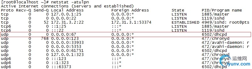

  设置完配置文件后,最后就是启动dhcpd服务了,使用命令:systemctl start dhcpd.service
  如果没什么问题的话,DHCP服务器就部署好了。此时,可以查看到dhcpd在监听端口67,如下图所示:

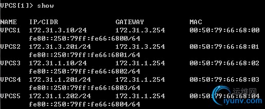

  到上面为止,所有的配置都已完成。最后,就是要看一下客户端能否通过DHCP协议正常获取IP了:
  可以看到,所有客户端都有正常获取到IP,子网掩码和网关也都是正确的。
