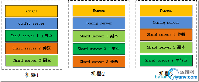

  1、准备3个实例:
  10.0.0.13
  10.0.0.18
  10.0.0.19
  2、规划5个组件对应的端口号,由于一个机器需要同时部署 mongos、config server 、shard1、shard2、shard3,所以需要用端口进行区分。
  这个端口可以自由定义,在本文 mongos为 3717, config server 为 3710, shard1为 3711 , shard2为3712, shard3为3713
