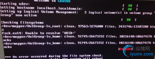

  上图中fsck.ext4:Unable to resolve 'UUID=',
  原本是/dev/sda1:Unable to resolve 'UUID=5lk456668886'等一长串UUID序列号
  一直这个画面无法进入系统正常登陆页面

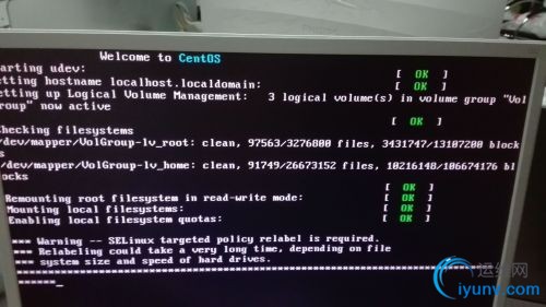

  其次将/dev/sda1 : UUID=“XXXXXXXXX”/boot注释掉,提示信息如下
  这是因为注释掉上边一行,也就是没有了/boot,所以一直没有动作
