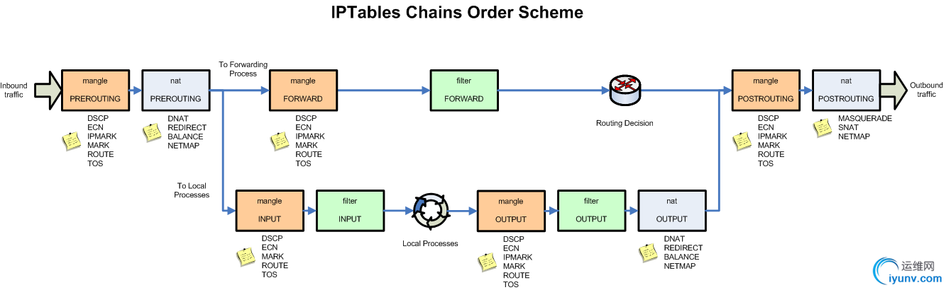

[size=1em]防火墙过滤规则
报文流向:表优先级为RAW-->MANGLE-->NAT-->FILTER
  • 流入本机:PREROUTING--> INPUT --> 用户空间进程
  • 流出本机:用户空间进程 --> OUTPUT --> POSTROUTING
  • 转发:PREROUTING --> FORWARD --> POSTROUTING
