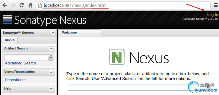

4, Nexus 验证
启动nexus后,在本机浏览器输入地址: http://localhost:8081/nexus
出现上述页面,说明配置nexus成功!
点击右上角“Log in”, 输入用户名和密码(默认用户名:admin      密码: admin123)登录
