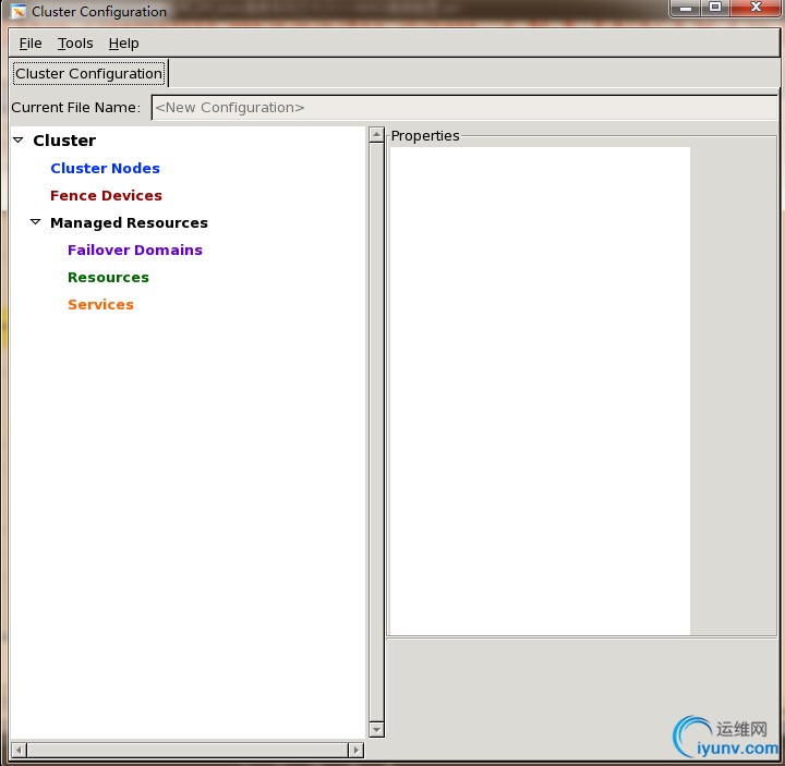

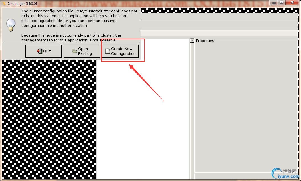

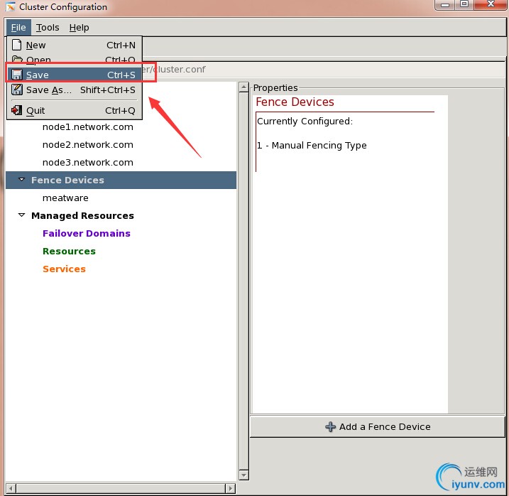

  1、启动system-config-cluster
[root@node1 ~]# system-config-cluster &
[1] 3987

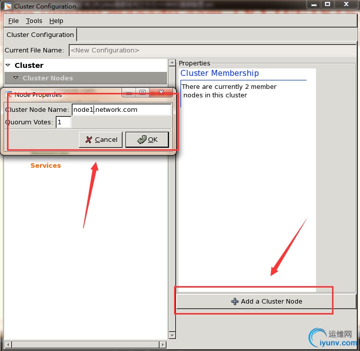

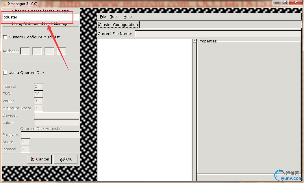

  输入集群名称,自定义
  点击ok进入如下界面

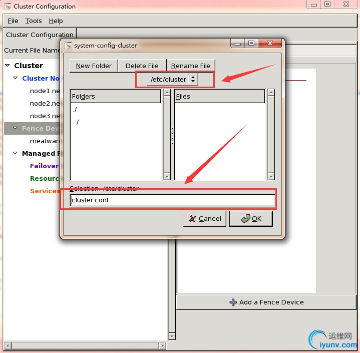

  添加三个节点node1、node2、node3、这里的集群节点名称与uname -n保持一致

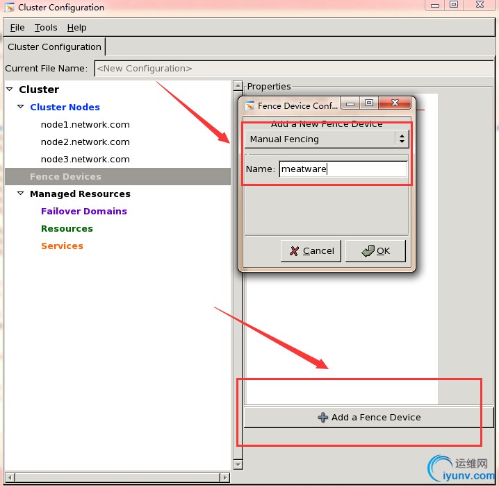

  添加三个节点完成之后,再添加fence设备
  点击File-->Save
  默认保存为/etc/cluster/cluster.conf
  保存完成之后就可以关闭此GUI接口

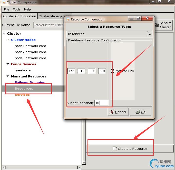

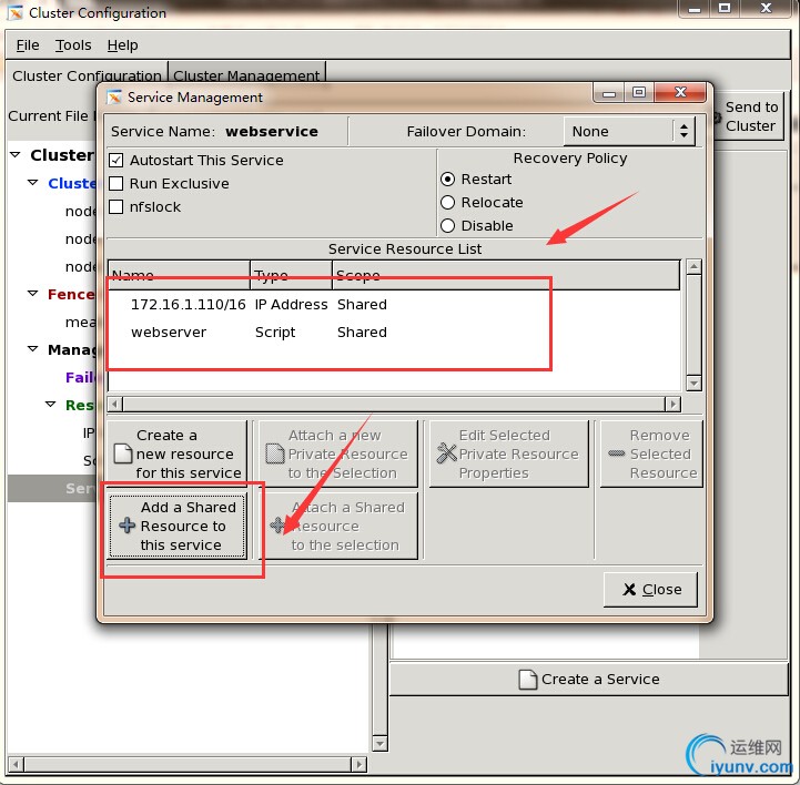

今天做这个出了点问题,先添加ip,再添加httpd,服务死活启动不了,百度谷歌查了一天也没结果
只是不停报错,错误日志如下
Jan 11 21:22:45 node1 clurgmgrd[5425]: <notice> Reconfiguring
Jan 11 21:22:46 node1 clurgmgrd[5425]: <notice> Initializing service:webservice
Jan 11 21:22:48 node1 clurgmgrd[5425]: <notice> Recovering failed service service:webservice
Jan 11 21:22:48 node1 clurgmgrd[5425]: <notice> start on ip "172.16.1.110/16" returned 1 (generic error)
Jan 11 21:22:48 node1 clurgmgrd[5425]: <warning> #68: Failed to start service:webservice; return value: 1
Jan 11 21:22:48 node1 clurgmgrd[5425]: <notice> Stopping service service:webservice
Jan 11 21:22:49 node1 clurgmgrd[5425]: <notice> Service service:webservice is recovering
Jan 11 21:22:50 node1 ccsd[3455]: Update of cluster.conf complete (version 15 -> 18).
Jan 11 21:22:59 node1 gconfd (root-6662): GConf server is not in use, shutting down.
Jan 11 21:22:59 node1 gconfd (root-6662): Exiting
后来我尝试着不启动ip,只启动httpd,发现服务可以启动,再然后我把ip添加进来,结果竟然可以了
坑爹,不得不说,莫名其妙的原因坑了我一整天
现在细细想来,貌似是我添加的ip跟我本地物理主机不在同一网段内,我把ip换成了172.16.1.110/24就好了  注意:请确保各节点上openais服务关闭开机自启动

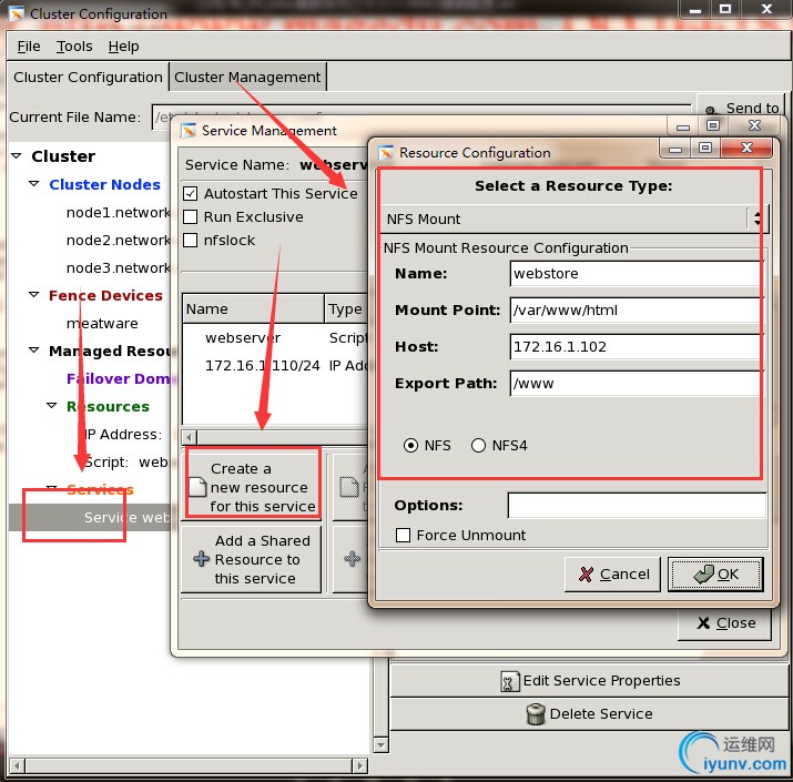

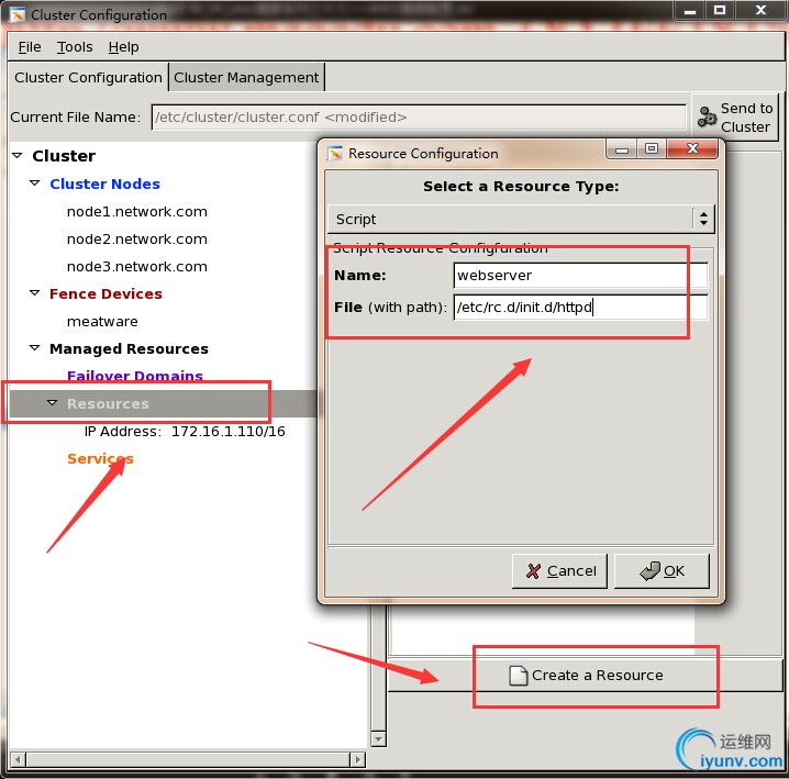

[root@node1 ~]# chkconfig httpd off  4、配置资源和服务
[1] 4605

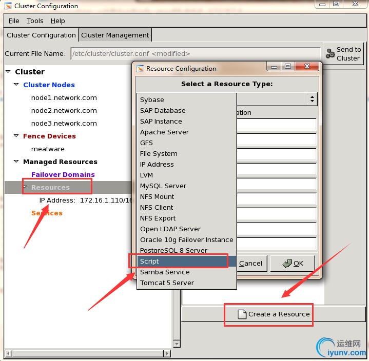

  再来配置webserver资源
  点击File-->Save
  两个资源配置完成,接下来就可以配置服务了
  点击Add a Shared Resource to this service,将刚才配置的两个资源添加进来

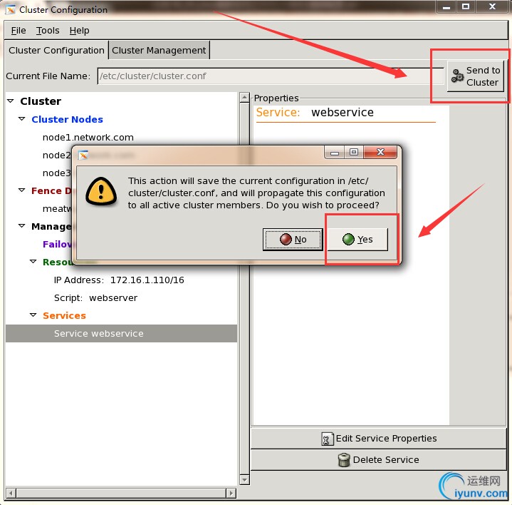

  配置好服务之后,同步给其它节点

Member Name                          ID   Status
node1.network.com                    1 Online, Local, rgmanager
node2.network.com                    2 Online, rgmanager
node3.network.com                    3 Online, rgmanager
Service Name                         Owner (Last)                       State
service:webservice                   node1.network.com                  started

测试是否能进行资源迁移
[root@node1 ~]# clusvcadm -r webservice -m node3.network.com
Trying to relocate service:webservice to node3.network.com...Success
查看集群服务状态
[root@node1 ~]# clustat
Cluster Status for tcluster @ Mon Jan 11 21:49:32 2016
Member Status: Quorate
service:webservice                   node3.network.com                  started  这次使用浏览器访问测试一下

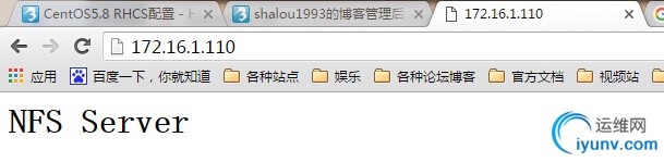

  6、再来添加一个Filesystem资源作为web页面存储路径
  先准备好NFS Server,这里不给出具体过程,之前的文档中有
  再手动迁移一下服务
[root@node1 ~]# clusvcadm -r webservice -m node1.network.com
Trying to relocate service:webservice to node1.network.com...Success  再来访问一下
  到此,一个非常简单的cman + rgmanager + NFS + httpd的高可用服务搭建完成

  1、生成配置文件
请先确保三个节点是刚安装完cman、rgmanager的,并没有配置文件
[root@node1 ~]# ccs_tool create tcluster
查看生成的配置文件
[root@node1 ~]# cat /etc/cluster/cluster.conf
<?xml version="1.0"?>
<cluster name="tcluster" config_version="1">
  <clusternodes/>
  <fencedevices/>
  <rm>
    <failoverdomains/>
    <resources/>
  </rm>
</cluster>  2、配置fence设备
[root@node1 ~]# ccs_tool addfence meatware fence_manual
running ccs_tool update...
查看fence设备
[root@node1 ~]# ccs_tool lsfence
Name             Agent
meatware         fence_manual  3、添加节点
[root@node1 ~]# ccs_tool addnode -v 1 -n 1 -f meatware node1.network.com
[root@node1 ~]# ccs_tool addnode -v 1 -n 2 -f meatware node2.network.com
[root@node1 ~]# ccs_tool addnode -v 1 -n 3 -f meatware node3.network.com
查看添加的各节点
[root@node1 ~]# ccs_tool lsnode
Cluster name: tcluster, config_version: 30
Nodename                        Votes Nodeid Fencetype
node1.network.com                  1    1    meatware
node2.network.com                  1    2    meatware
node3.network.com                  1    3    meatware
