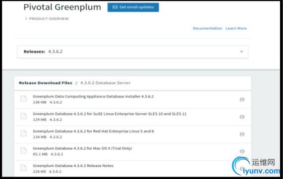

1)下载greenplum(没有特定centOS版本的,选择第一条即可)
https://network.pivotal.io/products/pivotal-gpdb#/releases/669/file_groups/348

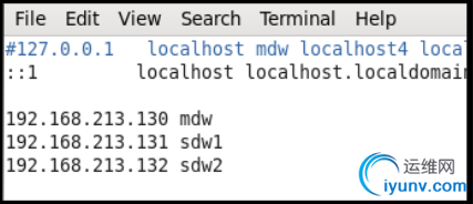

2)在主节点中添加对应Segment服务器的IP与主机名
vim
/etc/hosts
在末尾添加如下内容
主节点IP主节点名
从节点IP从节点名
从节点IP从节点名
如图:

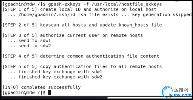

$gpssh-exkeys
-f /home/gpadmin/all_hosts
   (all_hosts是刚刚我们建立的文本)
出现以下提示,输入root密码:
5)出现以下提示,输入root密码:
***Enter
password for
root@hostname:
<root_password>
结果是下图就对了:

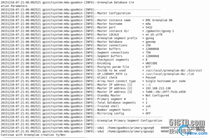

4)初始化数据库:
gpinitsystem-c /home/gpadmin/gpconfigs/gpinitsystem_config
会出现很多info或者warn,如果有以下信息,说明初始化成功,
然后输入Y

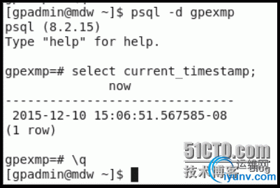

5)刚刚我们编辑gpinitsystem_config文件时,修改了下面两句
#DATABASE_NAME=name_of_database
DATABASE_NAME=gpexmp
这里在初始化之后建立了一个叫example的数据库,我们可以进行测试:
gpadmin下:
执行以下查询
Psql-d  gpexmp
Gpexmp=#
select current_timestamp;
好了,如果出现以上结果就说明你安装成功了,可以对数据库进行操作了!恭喜!!!
