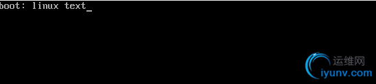

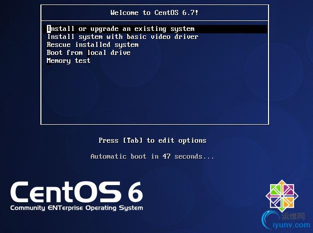

1.载入镜像文件,这里我使用的是CentOS6.7的系统镜像,下面这个图就是载入镜像后我们所看到的画面,然后按键盘的Esc
2.然后按键盘的Esc,输入命令:linux text,并点击回车键,开始我们的文本模式安装系统

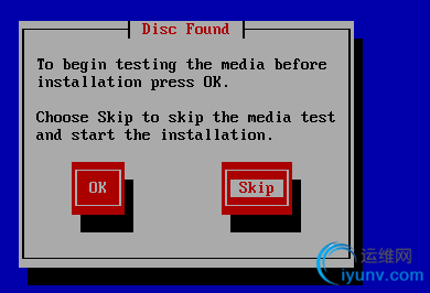

3.这个是我们看到敲入命令后所看到的第一个画面,提示我们,发现了光盘,在进行安装之前是否需要对光盘介质进行测试,如果需要测试,选择OK,不需要就选择Skip(按Tab键进行选择,Enter键进入下一步操作),这里我选择Skip,因为镜像文件没有问题,不需要测试

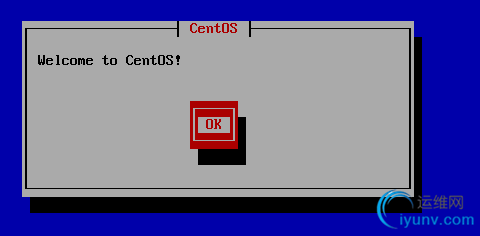

4.这个是欢迎界面,点击OK,进入下一步吧

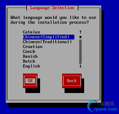

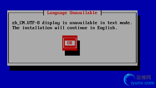

5.这里是选择安装语言,即选择在进行安装系统的配置过程中的交互语言,这里我还是可以选择自己喜欢的语言,那么我现在简体中文,然后点击OK进入下一步
非常遗憾,我们发现在文本模式下不支持中文,只能用English了

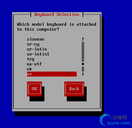

根据我们的键盘布局,选择美式键盘吧

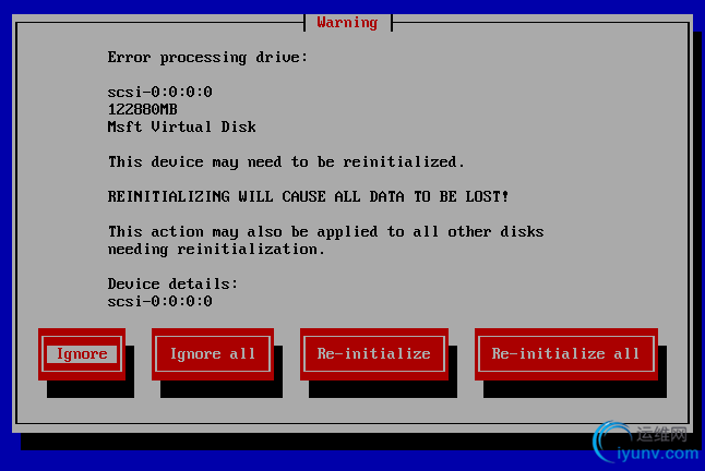

这里是警告:安装系统需要初始化虚拟磁盘,会造成所有数据的丢失,有四个选择
忽略,忽略所有
初始化,初始化所有
我们选择初始化所有吧,因为磁盘里并没有什么数据,可以这么做

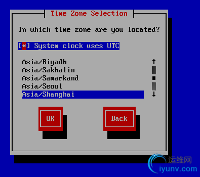

选择时区,这里就选择亚洲上海吧

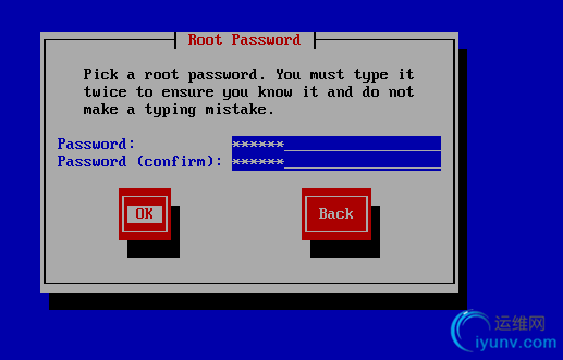

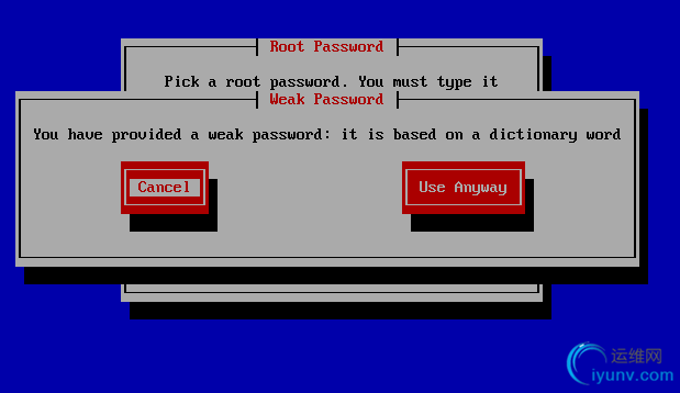

然后给系统的root设置密码,这里我设置为redhat
为了安全着想,会提示我们密码过于简单,这里是实验环境,就use anyway吧

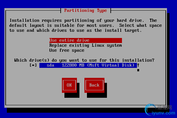

接下来就开始进行安装系统过程中非常重要的一个设置,也就是磁盘分区了
这里有三个选择
(1) Use entire drive (使用整个磁盘)
这个方案会删除硬盘上所有分割区,然后再重新分割硬盘。如果您硬盘上有您想保留的操作系统,请不要选择此项。
(2) Replace exiting Linux system (替换掉现有的 Linux 系统)
这个方案会删除硬盘上所有 GNU/Linux 分割区,然后再重新分割硬盘。这种方案不会删除其他操作系统的分割区。如果您硬盘上有您想保留的 GNU/Linux 系统,请不要选择此项。
(3) Use free space (使用可用空间)
这个方案不会删除任何分割区,只使用尚未分给任何分割区的空间进行自动分割。如果您的硬盘早已被另一个操作系统占用了,此项用不了。
由于我们这个磁盘是干干净净的,那么我们可以选择Use entire drive 来进行安装

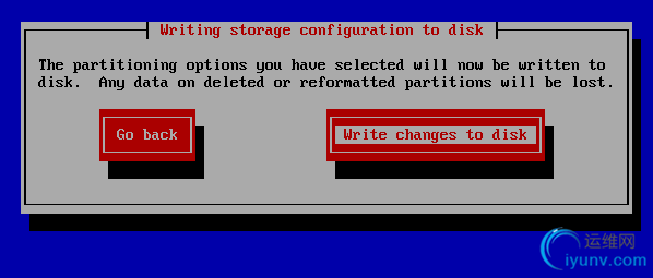

提示我们磁盘将要开始写数据了,之前的分区都将被删除,不用犹豫
好吧,已经开始安装了,不能进行自定义分区,系统选择了默认分区了,网上查看了原因,是因为CentOS6版本从RHEL6移植过来的时候屏蔽了分区功能

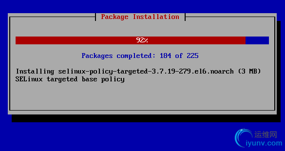

安装完成了,reboot后就进入系统了
