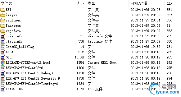

    我们首先看一下CentOS安装光盘的目录:
  我们解释一下这些目录的作用(文件没有什么作用,都是一些KEY文件,GPL信息等等)
EFI    #关于EFI引导使用的一些文件
images  #安装镜像install.img和一些关于pxe启动的文件
isolinux #引导文件的目录,包括vmlinuz,initrd.img,isolinux.bin等等
Packages #常用的rpm包
repodata #yum的索引源,还有一些说明文件
  我们这里主要关心images和isolinux目录,EFI目录仅仅是作于EFI引导,所以没什么好深究的,其他两目录也都是附加的。

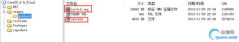

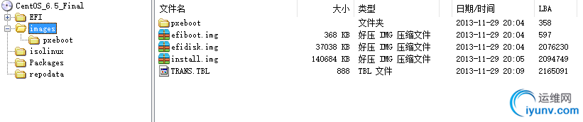

  •   images目录的内容:
   pxeboot目录:
install.img文件,提供更多的命令、更完整的anaconda程序在里面。
vmlinuz是压缩内核,引导程序启动后第一件事就是将内核启动;
initrd.img则是为内核提供了一些额外的驱动程序和一个模拟的文件系统环境。
efi的还是关于efi引导的,忽略即可。

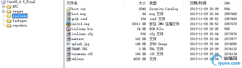

  2.isolinux目录:
  这个目录的文件比较多:
  isolinux.bin  #引导程序(可以理解为bootloader),BIOS加电自检后就会启动这个程序
  isolinux.cfg  #引导程序的配置文件
  vmlinuz  #压缩的内核,isolinux.bin启动后就会启动vmlinuz和initrd.img
  initrd.img #提供驱动程序以及为内核提供基本的系统环境,里面就是一个小文件系统,其中有一个init程序供内核调用,用来启动anaconda
  grub.conf  #提供grub的样例配置文件,安装的时候没有启动grub所以用不到
  vesamenu.c32 #选择菜单,由isolinux启动
  bootmsg  #一行文字映射
  splash.jpg #背景图片

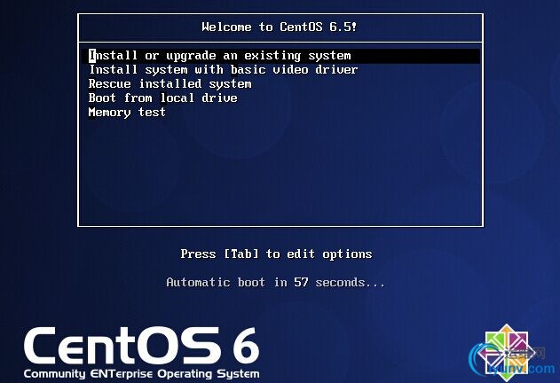

  大家可以将上面的menu label行对比一下下面的安装图以及splash.jpg图:
  安装图:
   背景图(splash.jpg):
  我们可以看出来,其实isolinux.bin读取isolinux.cfg文件并启动vesamenu.c32,将背景图加载,然后把提供选项菜单。用户选择安装菜单后,isolinux根据选择的信息(我们这里是第一项):

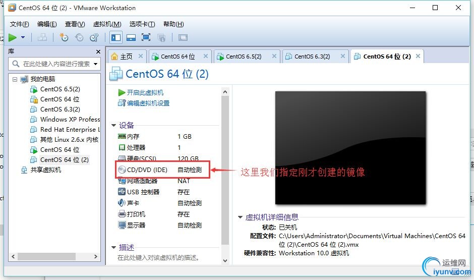

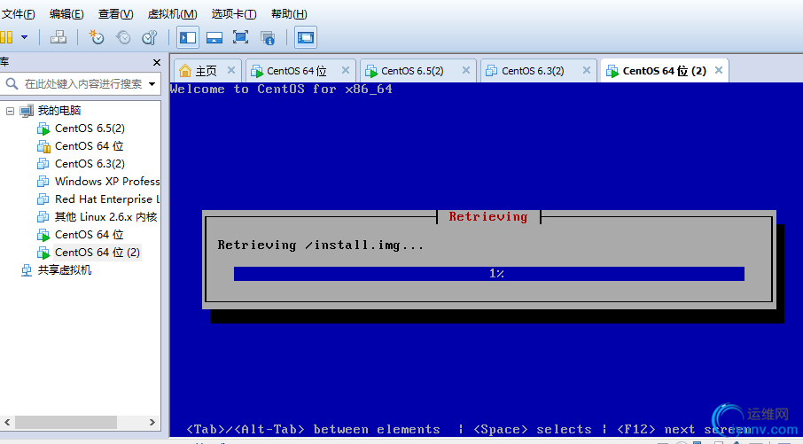

  需要的大概就是这几个,大家可以发现没有install.img这个文件。因为这个文件完全可以等需要调用的时候再从网络上下载(默认只需要isolinux.bin根据isolinux.cfg引导vmlinuz和initrd.img,之后启动anaconda并根据kickstart文件下载更完整的install.img即可)。
  创建一个单独的目录,用来制作iso文件:
mkdir /createiso  将光盘挂载到/mnt目录上:
[root@localhost createiso]# mount /dev/cdrom /mnt/
mount: block device /dev/sr0 is write-protected, mounting read-only

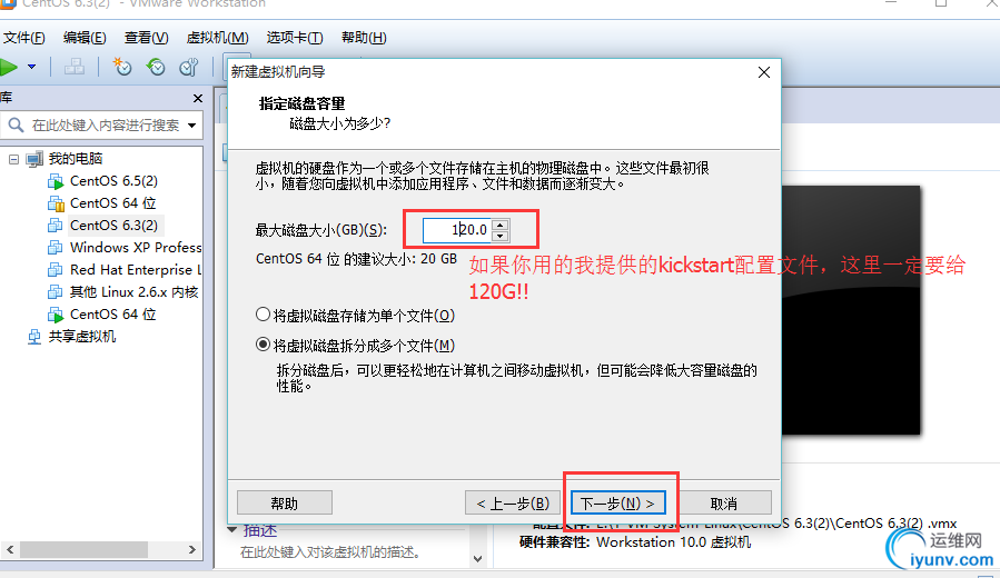

# Disk partitioning information  #下面的是分区
part /boot --fstype="ext4" --size=200
part pv.008002 --grow --size=61440
volgroup VolGroup --pesize=4096 pv.008002
logvol /home --fstype=ext4 --name=lv_home --vgname=VolGroup --grow --size=10000
logvol / --fstype=ext4 --name=lv_root --vgname=VolGroup --grow --size=1024 --maxsize=20000
logvol swap --name=lv_swap --vgname=VolGroup --grow --size=1024 --maxsize=1024

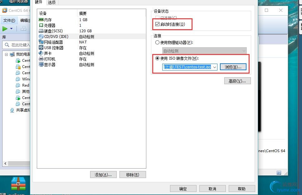

  保存到/tmp下了,命名为centos-test.iso,下载来就可以安装了。
