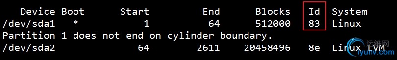

Stage1的全部的工作是从本地磁盘把Stage 2或者Stage 1.5装载进来。由于对 stage1大小(446字节)的限制,代码不可能设计的过于复杂庞大,它只能识别基本的linux文件系统(fdisk -l ID 83的文件系统),如果是其他的文件系统,折衷的方案就是加载Stage1.5,否则不用加载Stage1.5,直接加载Stage2     相信你已经明白了什么时候需要加载Stage1.5!!

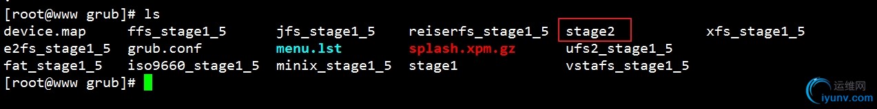

Stage2

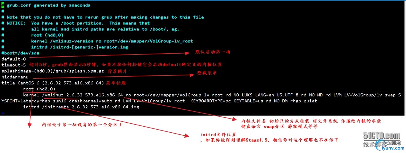

第二阶段代码读取/boot/grub/grub.conf来决定如何加载内核选择启动哪个内核(grub可以引导不同的内核),显示grub菜单。Stage2 的代码存储在文件 /boot/grub/stage2

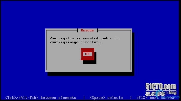

grub的修复
grub损坏有以下几种修复方法:
1.使用安装系统时原光盘,救援模式
2.使用已经装有grub引导程序的移动设备
3.将硬盘卸载,挂载到能正常开机的PC进行修复
如果以上都方法都不能满足,把硬盘丢了...
以下使用第三种方法修复:

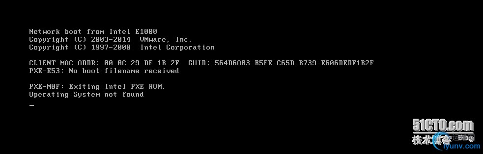

手动破坏grub分区
[root@www tmp]# dd if=/dev/zero of=/dev/sda bs=400 count=1   #不要超过446字节,不然分区也会损坏
1+0 records in
1+0 records out
400 bytes (400 B)copied, 0.000285534 s, 1.4 MB/s
[root@www tmp]# sync
[root@www tmp]#reboot
重启会发现没有找到操作系统

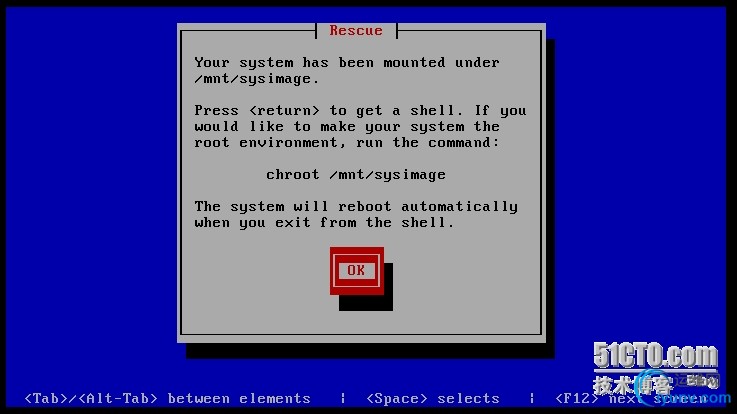

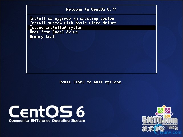

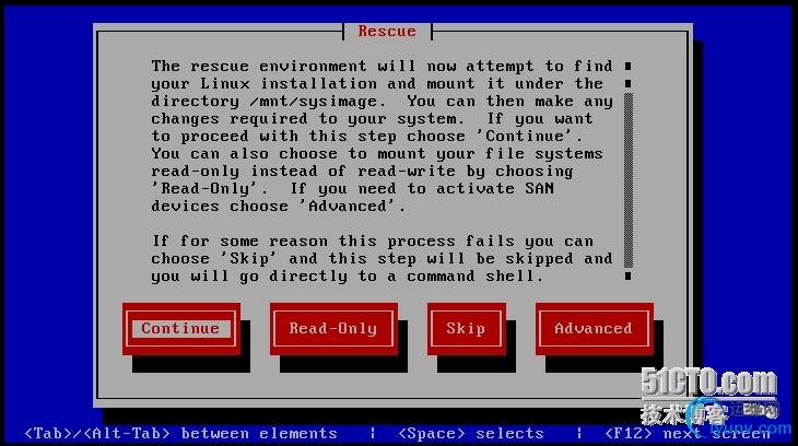

插入光盘
选择救援模式

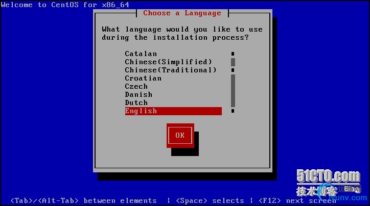

选择语言键盘类型
是否启动网络功能  选择NO
继续

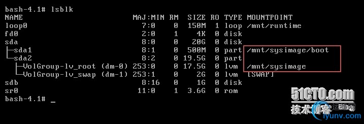

可以看到源磁盘临时挂载到了 /mnt/sysimage 目录下

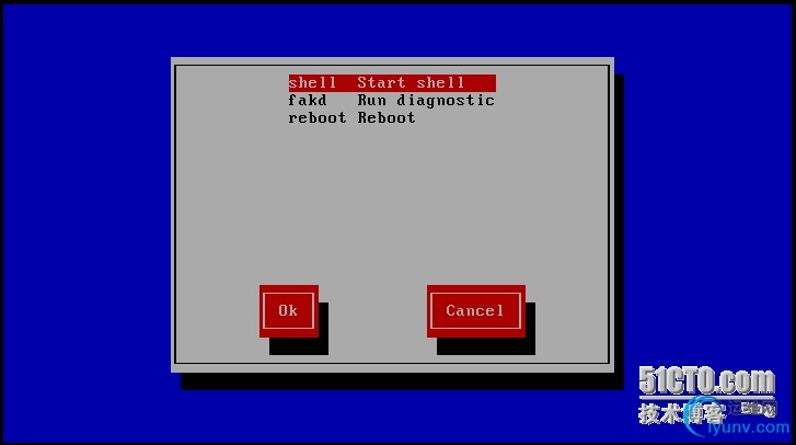

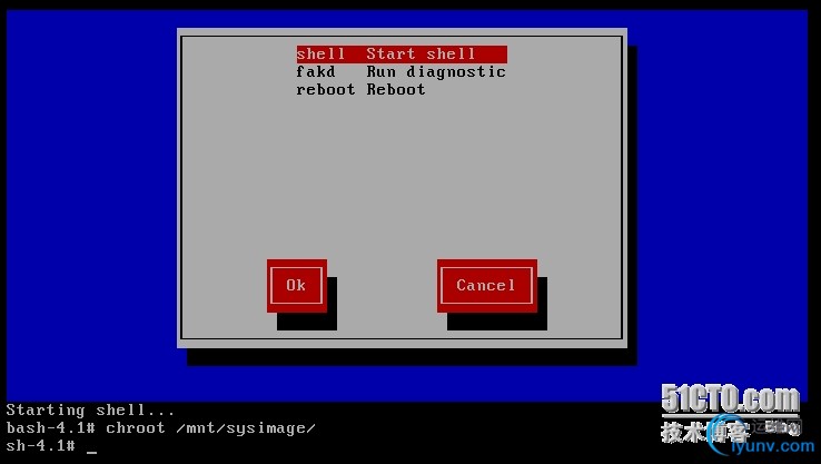

选择start shell
切换根目录

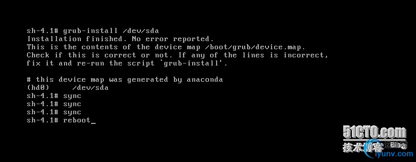

重新安装grub到MBR扇区中,注意是引导系统的那块硬盘设备,不能随便安装到其它硬盘同步重启
grub修复完成!!

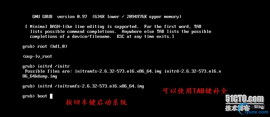

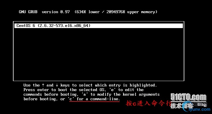

使用GRUB引导系统
GRUB已经损坏,但是源光盘丢失,也可以使用手中移动设备做一个linux,使用做好引导移动设备引导系统(相当于winPE)
修改启动项从移动设备启动(此步骤可以略过,bios会从第一启动项扫描,直到找到可启动的分区)

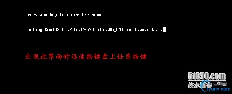

进入grub命令行界面:

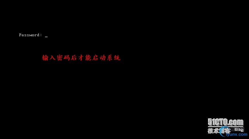

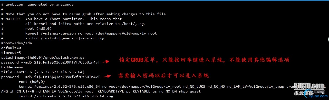

设置GRUB密码
设置密码防止其他人使用单用户模式恶意修改修改root密码,造成不必要的损失

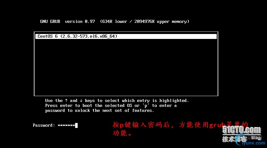

将密码放在grub.conf里不同的地方起到不同的作用, 一种是输入密码以后才可以使用grub菜单的命令行模式,进行编辑, 一种是输入密码后才可以启动系统(相当于设置硬盘密码)
生成密码:
[root@localhost ~]#
grub-md5-crypt
Password:
Retype password:
$1$.Fn1S$Q1dbZ39KfVf7Ot5UIn4vT.                  #复制加密的密码

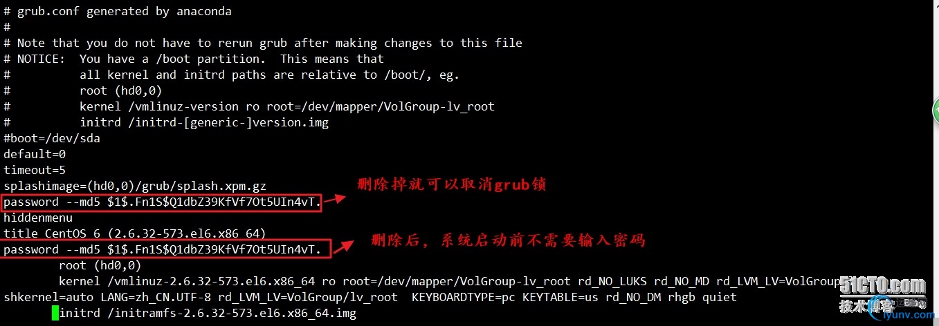

修改配置文件
[root@localhost ~]#
vi /boot/grub/grub.conf
password --md5 $1$.Fn1S$Q1dbZ39KfVf7Ot5UIn4vT.                 # password --md5 生成的密码添加到配置文件中对应的位置
保存退出重启生效
清空密码
[root@localhost ~]#
保存后下次重启生效
