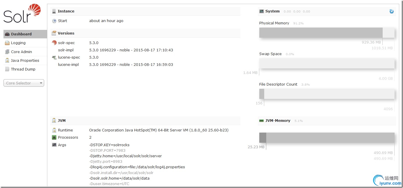

  问你使用Web浏览器访问http://your_server_ip:8983/solr,Solr Web界面将会显示为:
  这个Web界面包含大量的有用信息,可以被用于调试在使用中产生的任何问题。

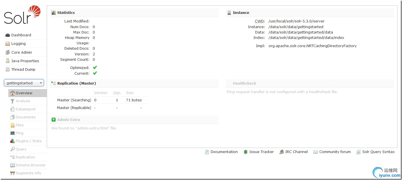

  集合被划分为核,这就是为什么在Web界面中有大量的对核的参照。现在,gettingstarted只包含一个核,名为gettingstarted。在左手边,可以看到“Core Selector”下拉菜单,我们可以选择gettingstarted看到更多信息。
  在选择gettingstarted核之后,选择“Documents”。文档存储可被Solr搜索的真实数据。因为我们使用了一个无模式的配置,我们可以使用任何列。我使用如下的JSON示例添加了一个单一文档,通过拷贝以下到“Documents(s)”列:
