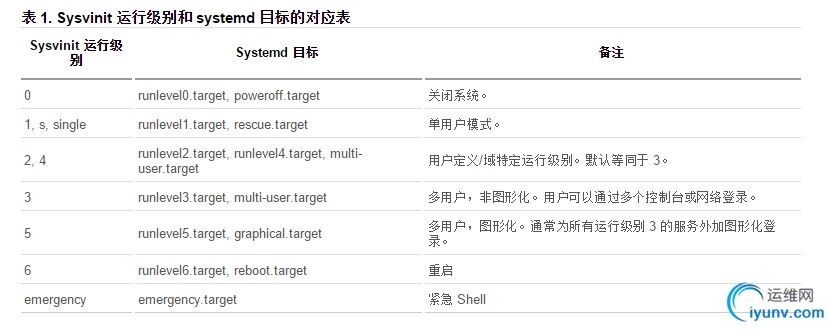

Target和运行级别:
         systemd 用目标(target)替代了运行级别的概念,提供了更大的灵活性,如您可以继承一个已有的目标,并添加其它服务,来创建自己的目标。下表列举了 systemd 下的目标和常见 runlevel 的对应关系:
