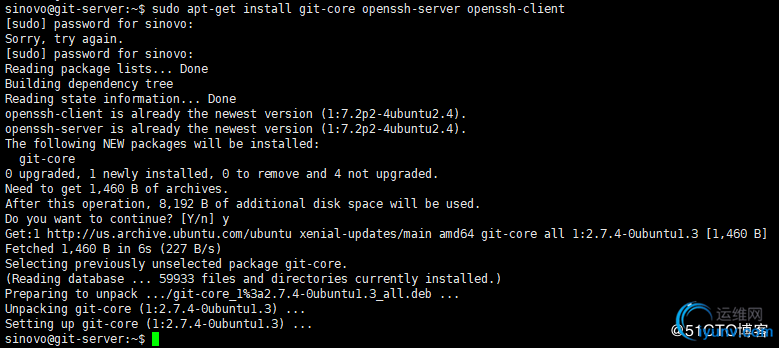

      1、首先安装git 与 openssh  (openssh 安装过的,这步可以只安装git就行)
      sinovo@git-server:~$ sudo apt-get install git-core openssh-server openssh-client

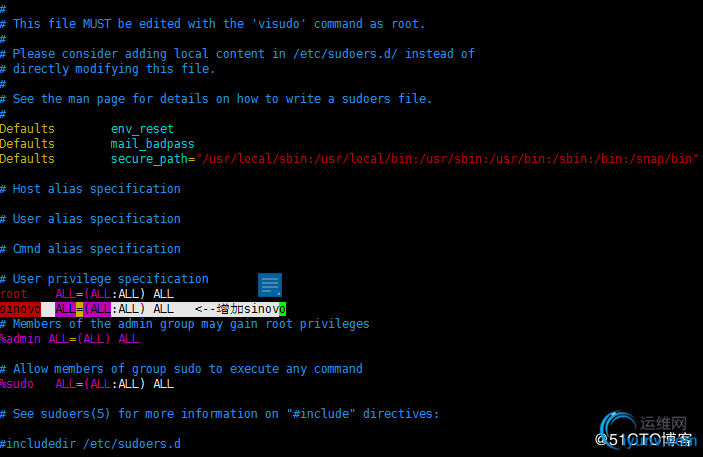

  2、进入root权限,打开/etc/sudoers,将sinovo用户加入到sudo权限中,他是gitosis的管理员
      sinovo@git-server:~$ sudo vim /etc/sudoers

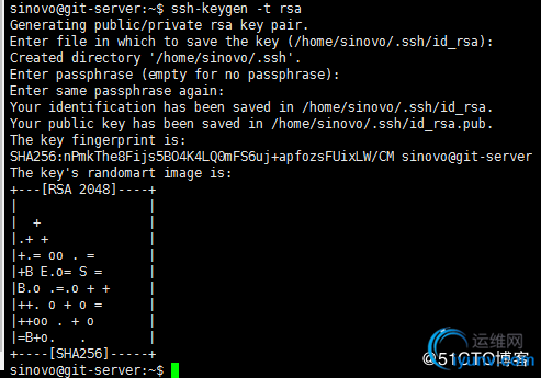

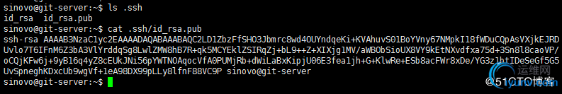

   3、生成一个秘钥ssh-rsa-key
       sinovo@git-server:~$ ssh-keygen -t rsa
          一路回车即可,不要输任何内容
DSC0002.jpg ls
  查看生成的key
          结尾的 sinovo@git-server 是sinovo 在gitosis中的管理员身份
          sinovo@git-server:~$ ls .ssh
          sinovo@git-server:~$ cat .ssh/id_rsa.pub
  注意: .ssh/id_rsa_gitosis.pub文件内容结尾的签名:”sinovo@git-server”,这将是sinovo在gitosis中的管理员身份

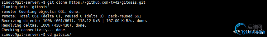

   4、下载并安装gitosis工具

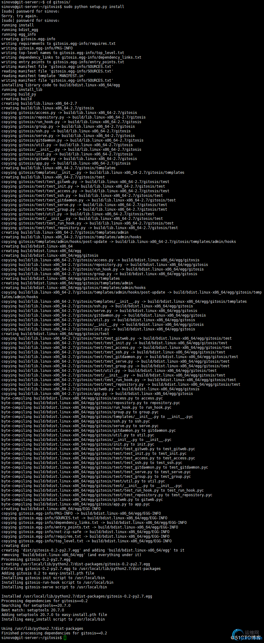

          以sinovo身份执行以下操作:

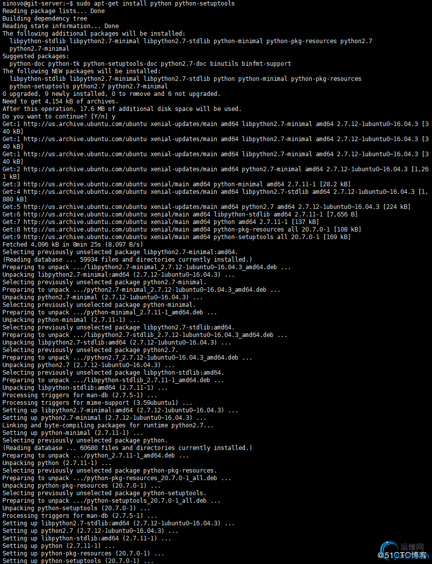

          sinovo@git-server:~$ sudo apt-get install python python-setuptools
  sinovo@git-server:~$ git clone https://github.com/tv42/gitosis.git
  sinovo@git-server:~$ cd gitosis/
          sinovo@git-server:~/gitosis$ sudo python setup.py install

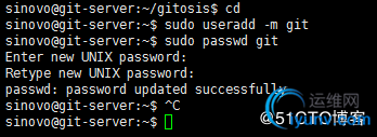

          sinovo@git-server:~$ sudo useradd -m git
          sinovo@git-server:~$ sudo passwd git

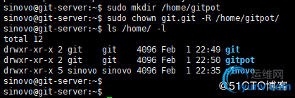

   gitosis默认所有git工程都放在/home/git/repositories/下。为防止gitosis崩溃的影响,将/home/gitpot作为所有git工程的根目录,今后删除git用户时不会波及这些工程。
          sinovo@git-server:~$ sudo mkdir /home/gitpot
        sinovo@git-server:~$ sudo chown git.git -R /home/gitpot/
        sinovo@git-server:~$ ls /home/ -l

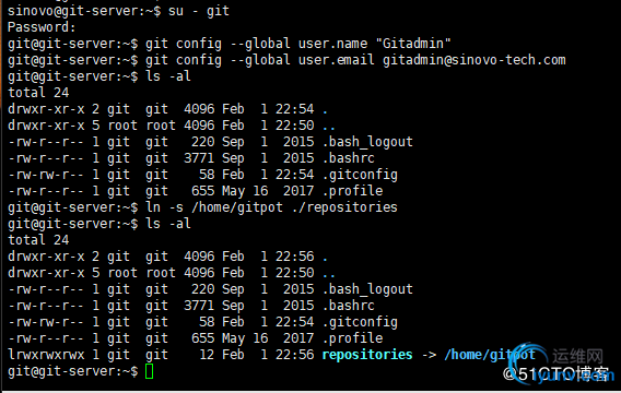

   然后以git身份,建立/home/git/repositories为指向/home/gitpot的超级链接。
          sinovo@git-server:~$ su - git
        git@git-server:~$ git config --global user.name "Gitadmin"
        git@git-server:~$ git config --global user.email gitadmin@sinovo-tech.com
        git@git-server:~$ ls -al
        git@git-server:~$ ln -s /home/gitpot ./repositories

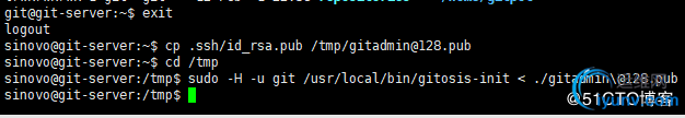

    6、创建gitosis管理工程
          以sinovo 身份执行以下命令:
   如果是centos6.6的话 用这个路径 sudo -H -u git /usr/bin/gitosis-init < ./gadmin\@128.pub
          以上如果没有报错就是OK了

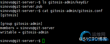

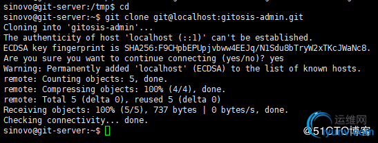

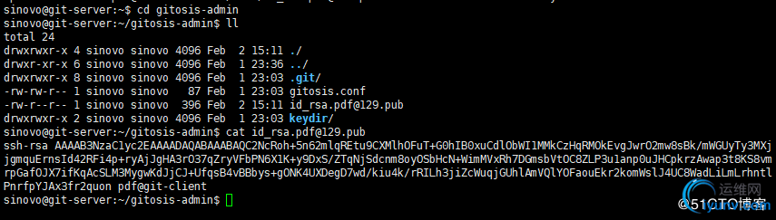

         下载gitosis-admin.git工程,验证sinovo作为管理员,可以访问这个“管理所有git工程”的git工程
   如果以上创建完成后没有问题,可以通过keydir文件与 gitosis.conf查看用户名及秘钥文件

           首先将keys目录下的秘钥拷贝到gitosis-admin下,然后查看客户端的秘钥
  将上传的秘钥拷贝到 keydir文件夹下并创新命名为 key文件结尾的 pdf@git-client,然后将上传的秘钥删除,只保留keydir下的

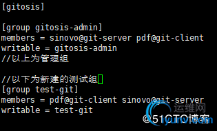

  编辑 gitosis.conf 将 pdf@git-client 添加进入gitosis管理组或新建一个测试组
          sinovo@git-server:~/gitosis-admin$ sudo vim gitosis.conf

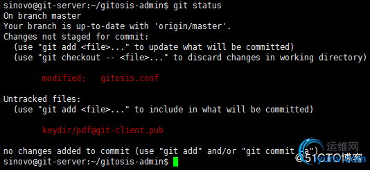

  查看是否有更改
          sinovo@git-server:~/gitosis-admin$ git status
          我们可以看到 红色部分的文件是我们做过更改动作的

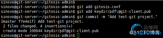

  提交更改
          sinovo@git-server:~/gitosis-admin$ git add gitosis.conf
          sinovo@git-server:~/gitosis-admin$ git add keydir/pdf@git-client.pub
          sinovo@git-server:~/gitosis-admin$ git commit -m &quot;Add test-git project.&quot;

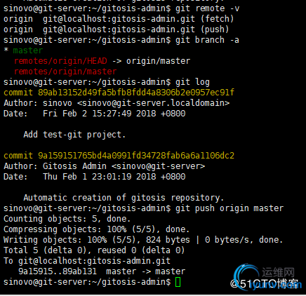

     sinovo将本地的修改提交到远端:
          sinovo@git-server:~/gitosis-admin$ git remote -v
          sinovo@git-server:~/gitosis-admin$ git branch -a
          sinovo@git-server:~/gitosis-admin$ git log
          sinovo@git-server:~/gitosis-admin$ git push origin master

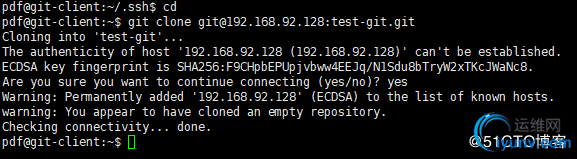

         验证其他新增用户的访问权限
         pdf@git-client:~$ git clone git@192.168.92.128:test-git.git

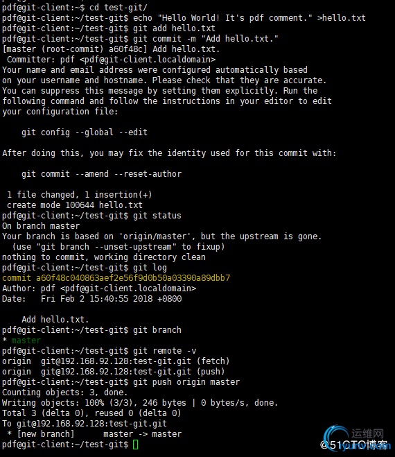

         pdf@git-client:~$ cd test-git/
         pdf@git-client:~/test-git$ echo &quot;Hello World! It's pdf comment.&quot; >hello.txt
         pdf@git-client:~/test-git$ git add hello.txt
         pdf@git-client:~/test-git$ git commit -m &quot;Add hello.txt.&quot;
         pdf@git-client:~/test-git$ git status
         pdf@git-client:~/test-git$ git log
         pdf@git-client:~/test-git$ git branch
         pdf@git-client:~/test-git$ git remote -v
         pdf@git-client:~/test-git$ git push origin master

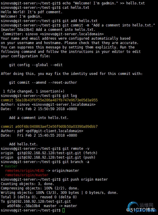

         下面以gadmin身份验证修改和创建新分支的权限

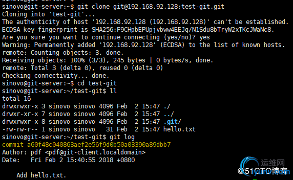

          sinovo@git-server:~$ git clone git@192.168.92.128:test-git.git
  sinovo@git-server:~/test-git$ echo &quot;Welcome! I'm gadmin.&quot; >> hello.txt
         sinovo@git-server:~/test-git$ cat hello.txt
         sinovo@git-server:~/test-git$ git add hello.txt
         sinovo@git-server:~/test-git$ git commit -m &quot;Add a comment into hello.txt.&quot;
         sinovo@git-server:~/test-git$ git log
       sinovo@git-server:~/test-git$ git remote -v
         sinovo@git-server:~/test-git$ git branch -a
         sinovo@git-server:~/test-git$ git push origin master

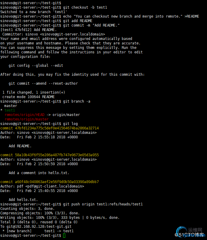

  sinovo@git-server:~/test-git$ git checkout -b test1
         sinovo@git-server:~/test-git$ echo &quot;You can checkout new branch and merge into remote.&quot; >README
         sinovo@git-server:~/test-git$ git add README
         sinovo@git-server:~/test-git$ git commit -m &quot;Add README.&quot;
         sinovo@git-server:~/test-git$ git push origin test1:refs/heads/test1

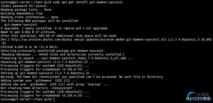

    Ubuntu16.04不再使用git-daemon-run,启用的是git-daemon-sysvinit。
      安装git-daemon-sysvinit
      sinovo@git-server:~/test-git$ sudo apt-get install git-daemon-sysvini

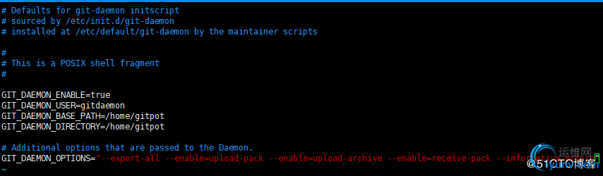

      修改git-daemon配置,将监听的根目录指向/home/gitpot。
      sinovo@git-server:~/test-git$ sudo vim /etc/default/git-daemon

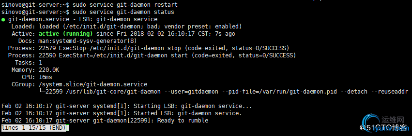

      重启git-daemon服务,查看其监听的端口(9418)状态,证明服务已经正常运行
      sinovo@git-server:~$ sudo service git-daemon restart
      sinovo@git-server:~$ sudo service git-daemon status
      sinovo@git-server:~$ sudo lsof -i:9418

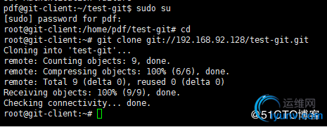

      在客户端以未注册的用户身份(root)下载git工程。使用的是git访问

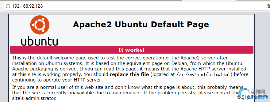

      sinovo@git-server:~$ sudo apt-get install apache2
      打开浏览器输入192.168.92.128,出现以下页面表示安装成功

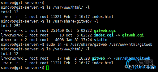

     安装gitweb
      sinovo@git-server:~$ sudo apt-get install libcgi-pm-perl gitweb
       建立超链接,使访问192.168.92.128/gitweb ,由gitweb.cgi响应
       sinovo@git-server:~$ sudo ln -s /usr/share/gitweb /var/www/html/gitweb

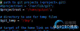

      将gitweb访问的git工程根目录指向/home/gitpot
      sinovo@git-server:~$ sudo vim /etc/gitweb.conf

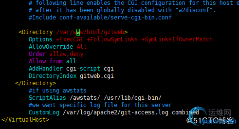

      修改apache的80端口网页配置,使访问192.168.92.128/gitweb 并启用gitweb.cgi
      sinovo@git-server:~$ sudo vim /etc/apache2/sites-available/000-default.conf
      进入编辑页面后在最后面追加以下内容,保存退出。然后重启apache就OK了

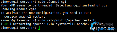

      sinovo@git-server:~$ sudo a2enmod cgid
      sinovo@git-server:~$ sudo /etc/init.d/apache2 restart

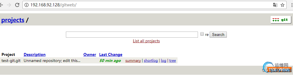

  最后验证网页是否有效
      浏览器输入:192.168. 92.128/gitweb
