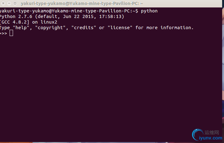

  打开终端,并输入python,若有如下所示,则键入quit()退出

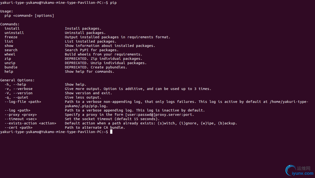

  在终端中键入pip ,若如下图所示,则安装成功

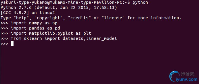

  测试下是否全部安装成功,打开python解释器,输入以下命令,若无报错,则就成功。
  import numpy as np
  import pandas as pd
  import matplotlib.pyplot as plt
  from sklearn import datasets,linear_model
