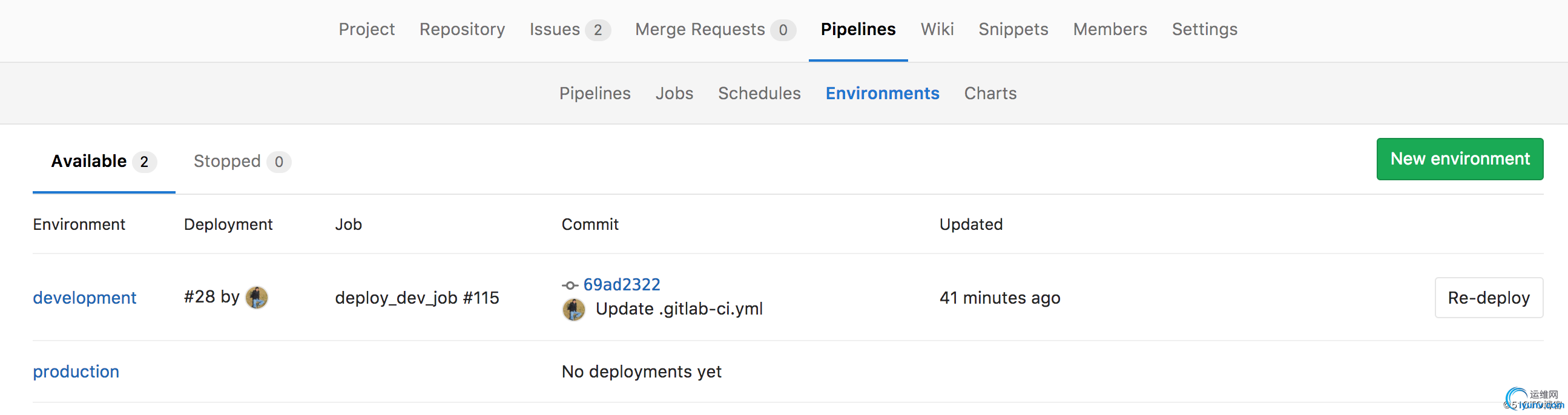

  environment将执行的job归纳为哪一种执行环境,你可以设置开发环境和正式环境,我们可以通过通过后台进行查看:

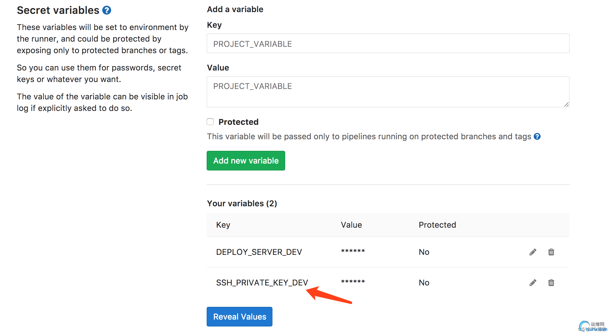

  然后复制 RSA 密钥内容,添加到/Project/Settings/Pipelines的Secret variables配置中(命名为SSH_PRIVATE_KEY_DEV):
  这里需要特别注意,复制内容为(包含开头和结尾的注释信息):
-----BEGIN RSA PRIVATE KEY-----
xxxxxxx
-----END RSA PRIVATE KEY-----

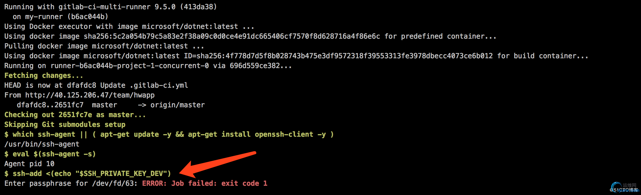

  我一开始复制没有包含注释信息,然后就一直报下面的错误:
  错误代码:
$ ssh-add <(echo "$SSH_PRIVATE_KEY_DEV")
Enter passphrase for /dev/fd/63: ERROR: Job failed: exit code 1
  这里的$SSH_PRIVATE_KEY_DEV,就是上面我们在Secret variables中,添加的 RSA 密钥内容。
  错误信息就是说需要输入 RSA 密钥的密码,但我创建的确实是无密码的 RSA 密钥,也就是说这个密钥是无效的,我被这个问题折磨了好几天,其他人的记录:
  &quot;Enter passphrase for /dev/fd/63&quot; error(有我的回复)
  https://gitlab.com/gitlab-examples/ssh-private-key/-/jobs/376082(受这个兄弟的启发)

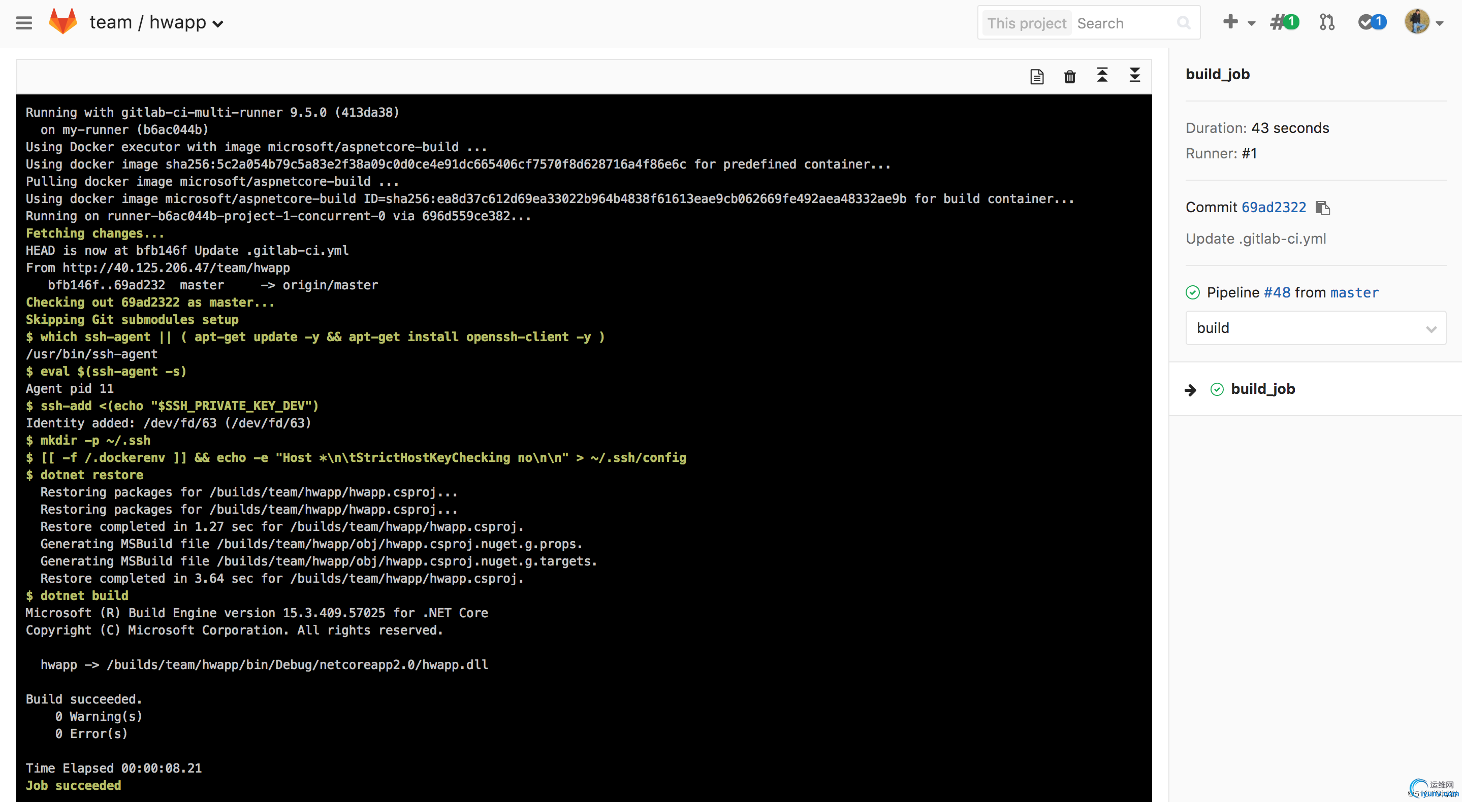

  配置好这一步之后,然后重新测试下,我们就可以看到下面的执行信息了:
Identity added: /dev/fd/63 (/dev/fd/63)

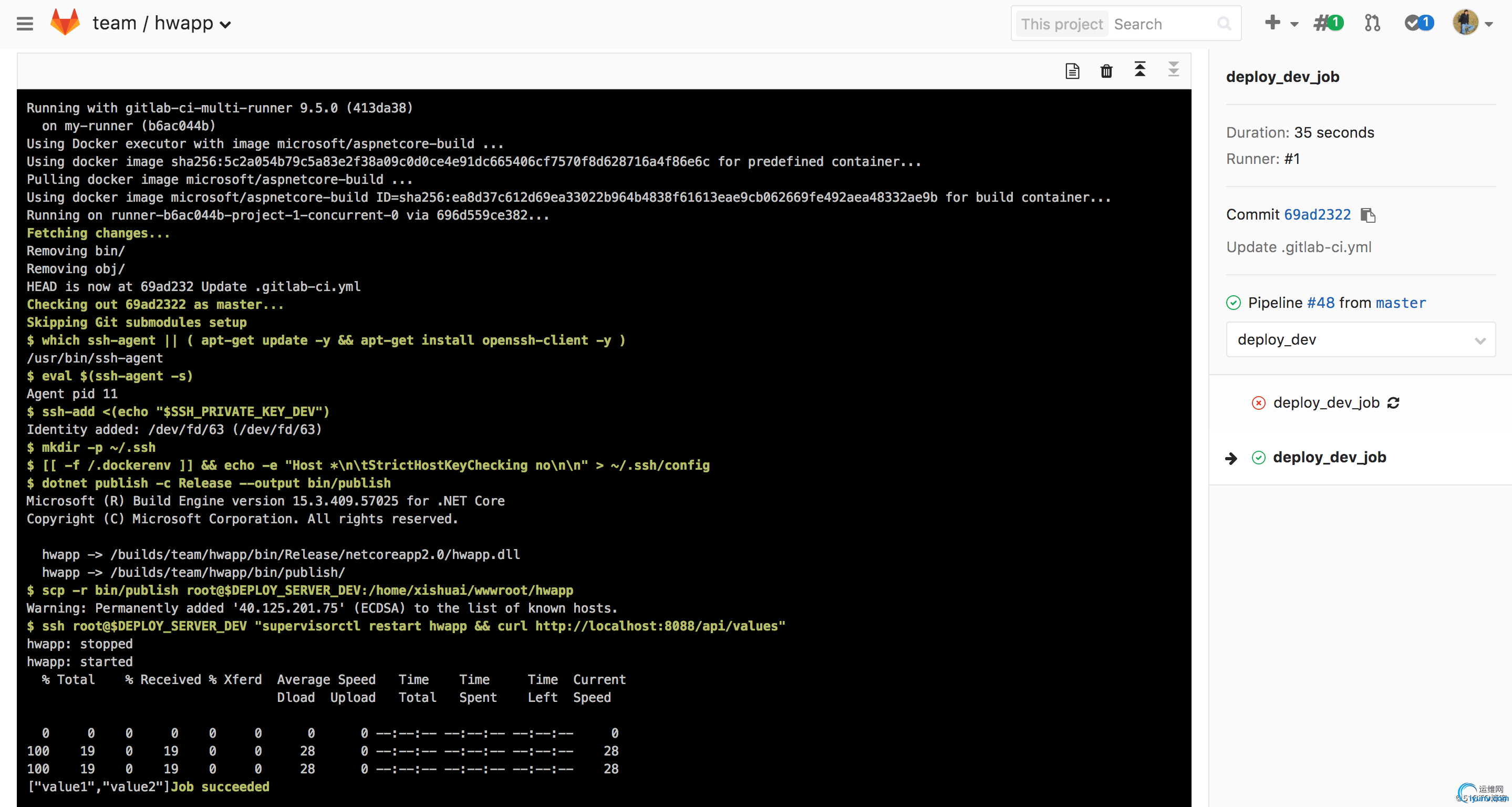

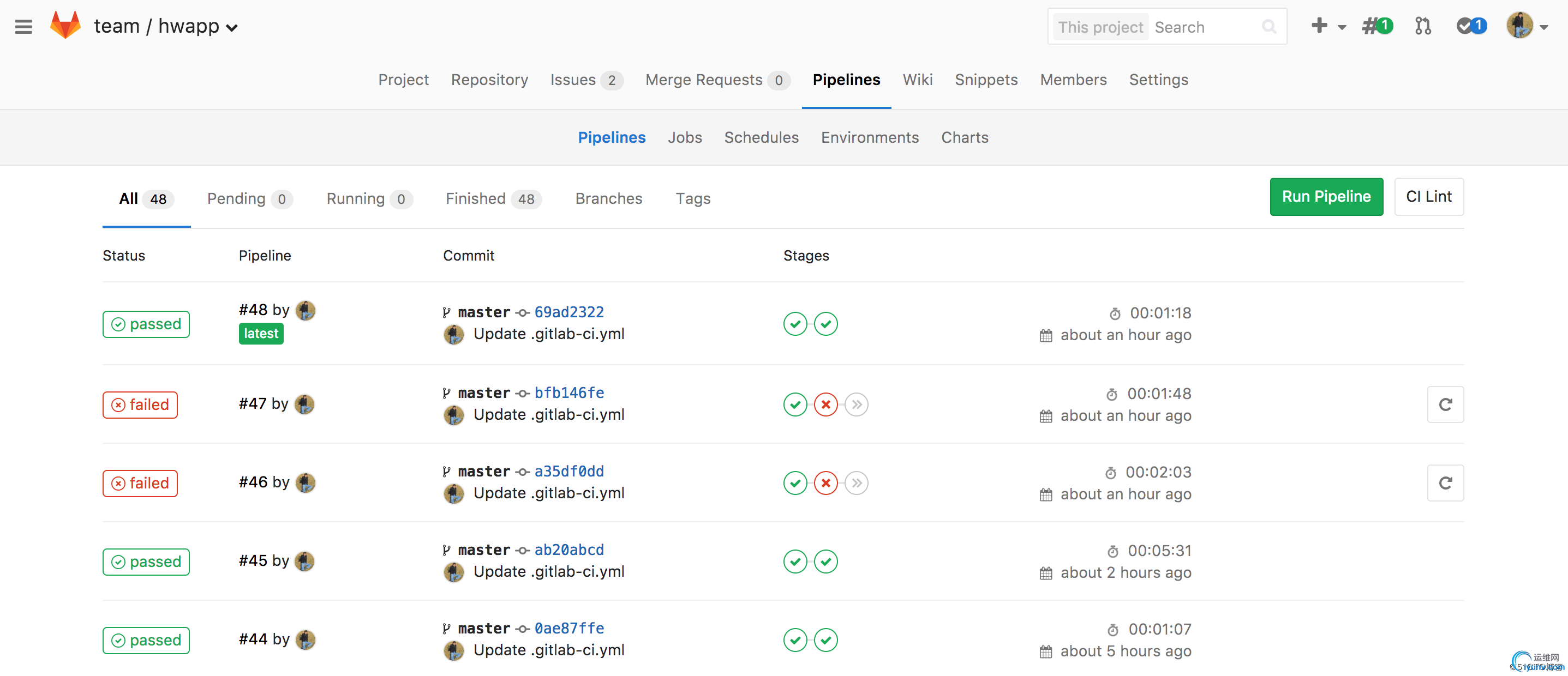

  Pipelines 管道(地址:http://40.125.206.47/team/hwapp/pipelines)
  Build_Job 构建任务(地址:http://40.125.206.47/team/hwapp/-/jobs/113)
  Deploy_Dev_Job 发布和部署任务(地址:http://40.125.206.47/team/hwapp/-/jobs/115)
