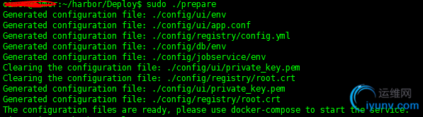

#####  3.3、生成相关配置文件:
cd harbor/Deploy/
./prepare

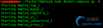

  3.4、编译image并启动:
cd harbor/Deploy/
docker-compose up -d

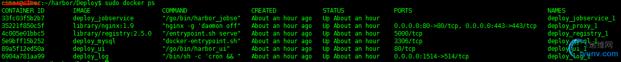

  3.5、检查启动后的相关容器:
  Proxy : 由Nginx 服务器构成的反向代理
  Registry : 由Docker官方的开源registry 镜像构成的容器实例
  UI : 即架构中的core services, 构成此容器的代码是Harbor项目的主体
  Mysql : 由官方MySql镜像构成的数据库容器
  Log : 运行着rsyslogd的容器,通过log-driver的形式收集其他容器的日志

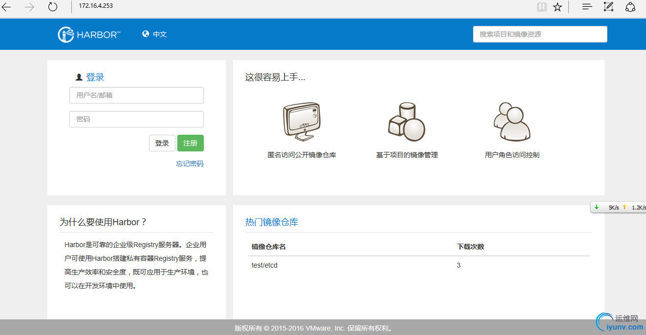

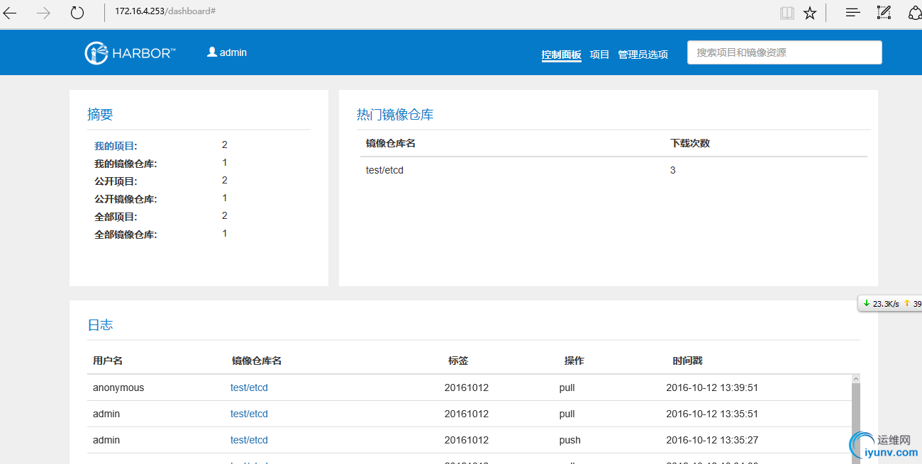

  4、访问Web Ui:
  访问:http://172.16.4.253,账户密码为harbor.cfg中配置的
DSC0003.png    如果harbor.cfg中的self_registration设置为off,那么普通用户无法实现注册,只能由管理员创建用户;右上角的注册按钮也会消失。
  4.2、登录:
  默认账户密码:admin:Harbor12345

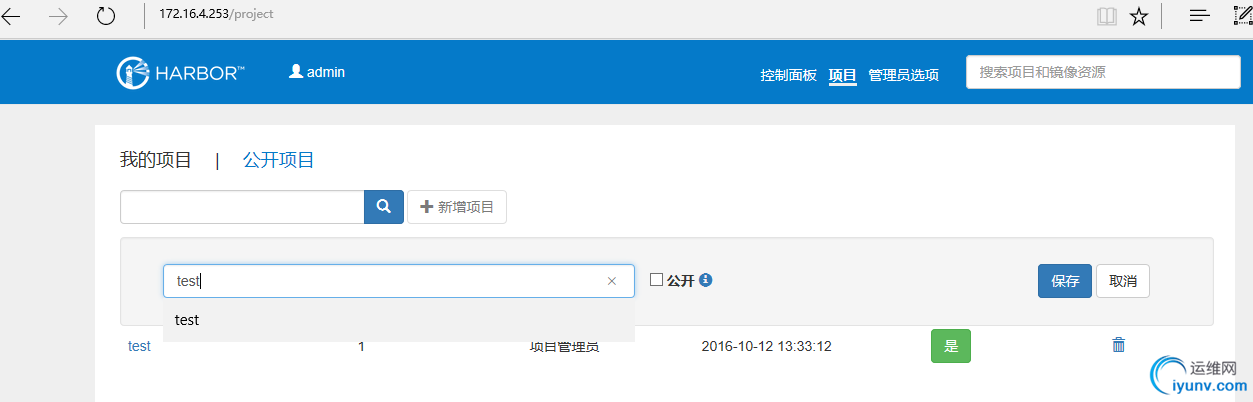

  4.3、创建私有项目:
  harbor的项目类似于Docker Hub的用户名,其下可以存很多镜像

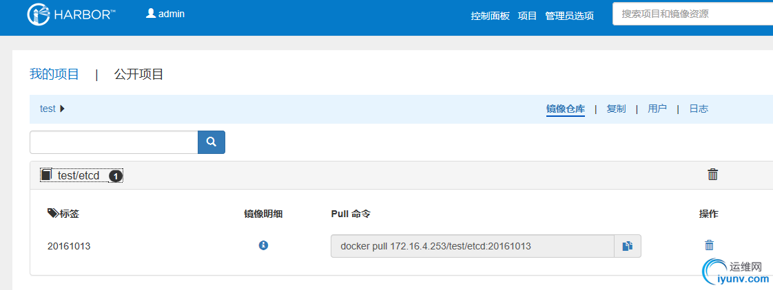

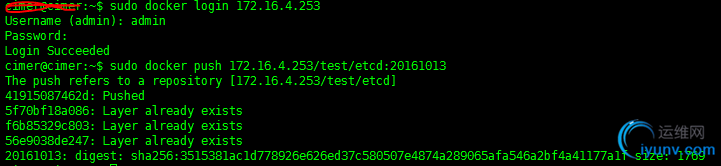

  4.4、push镜像:
  在web ui中查看

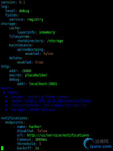

  著:要是不适用验证功能的话,修改registry的配置文件,把auth部分注释掉,重新启动即可
sudo vim harbor/Deploy/config/registry/config.yml
sudo docker-compose stop
sudo docker-compose up -d

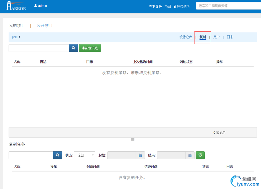

DSC00011.png   3.进入web ui的项目选项,选择复制:

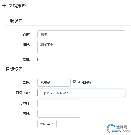

  4.点击新增策略,并设置策略:

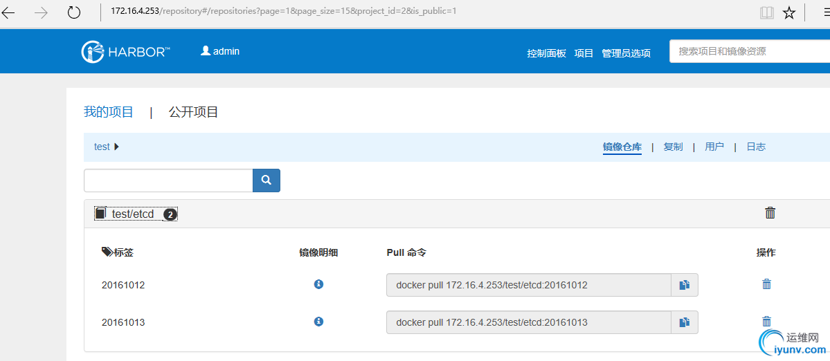

  创建完毕后,我们可以看到复制策略中多一个策略,复制任务里面也多一个任务,稍等一会就可以复制完成。登录172.16.4.252的web ui,会发现镜像和日志都复制过来了。
