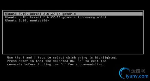

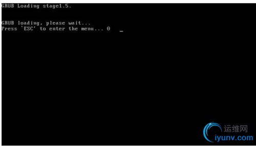

  在开机引导到GRUB等待界面(GRUB loading, please wait…)这里的时候按下ESC键来进入启动菜单,如下所示:
  按下ESC键之后就可以选择相应内核版本的Recovery Mode,如下所示:

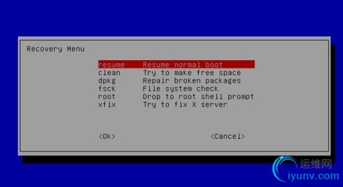

  当引导到Recovery Menu的时候选择“root       Drop to root shell prompt”,如下图所示:
  这就会以root登录终端,使用命令passwd来重设密码,比如我的帐户名是shixinyu,要重设密码的命令是:
  $passwd shixinyu
  输入两边要重设的新密码即可。这就可以使用reboot或shutdown –r now来重启并用新密码来登录Ubuntu了。只要可以物理接触到Ubuntu机器,登录密码就可以非常容易的重设,这对于常常忘记自己帐户密码的人是很方便(老是忘记自己帐户密码的人恐怕不适合用带有密码的产品吧,囧~),但这同时对于那些非常注重自己的Ubuntu机器的安全性的人又是一个安全隐患。其实之所以用上述方法如此容易给自己帐户重设密码的原理就在于Ubuntu默认没有给root帐户设置密码,所以可以通过进入Recovery Mode来使用root登录终端,只要给root帐户设置了密码就可以阻拦通过这种方式重设密码的隐患了。给root帐户重设密码:
