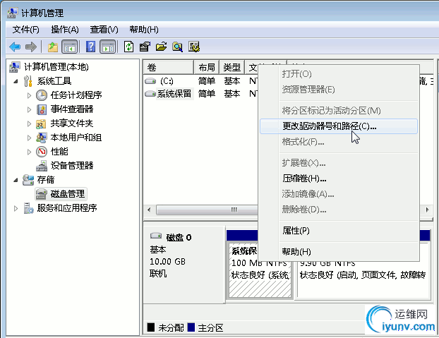

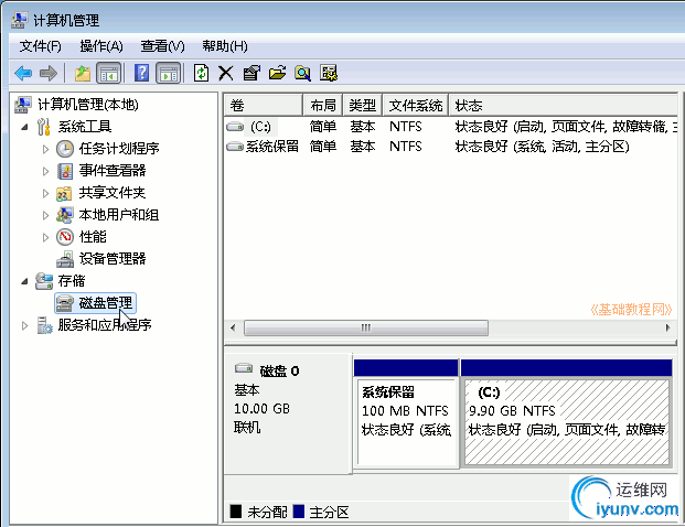

  1)进入 Win7 打开库文件夹,在左侧栏找到“计算机”,瞄准点右键选择“管理”菜单;
  2)在出来的管理面板左边找到“磁盘管理”,点击它,在右边出来各个分区;
  注意:如果里面有一个100M的系统保留分区,则进行下面(3-6)的操作,否则请跳至第2步复制启动文件;

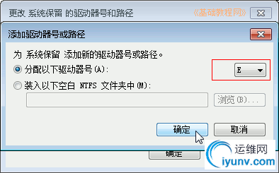

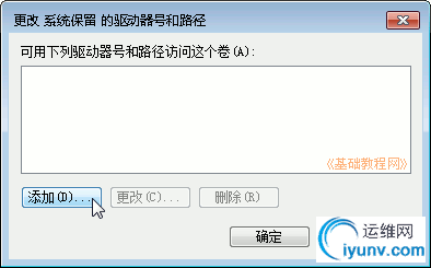

  3)瞄准100M“系统保留”分区点右键,选择“更改驱动器号和路径”菜单;
  4)在出来的面板中,点左下角的“添加”按钮;
  5)然后在出来的面板右上角选择一个盘符,用后面一点的字母,然后点确定;
  6)然后回到“计算机”文件夹,就会发现多了一个磁盘分区,打开里面是空的;

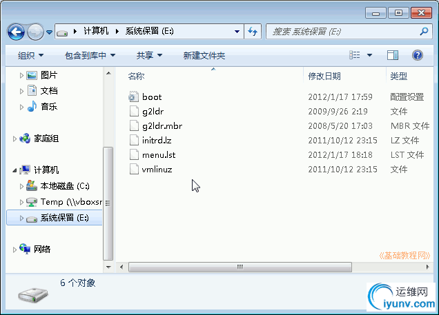

  2、复制启动文件
  (注意:如果没有100M系统保留分区,或者拿不准的话,那么就把下面这些启动文件复制到 C: 盘)

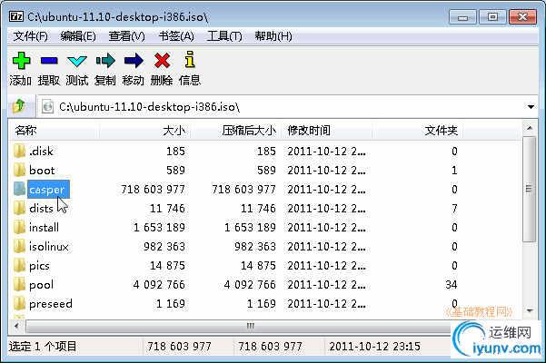

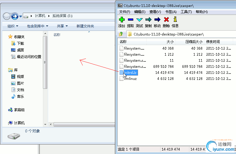

  1)把下载的 Ubuntu 镜像文件复制到 C: 盘,用 7-zip 或 WinRAR 打开;
  2)找到 casper 文件夹双击打开,里面有一个 i 开头和 v 开头的文件;

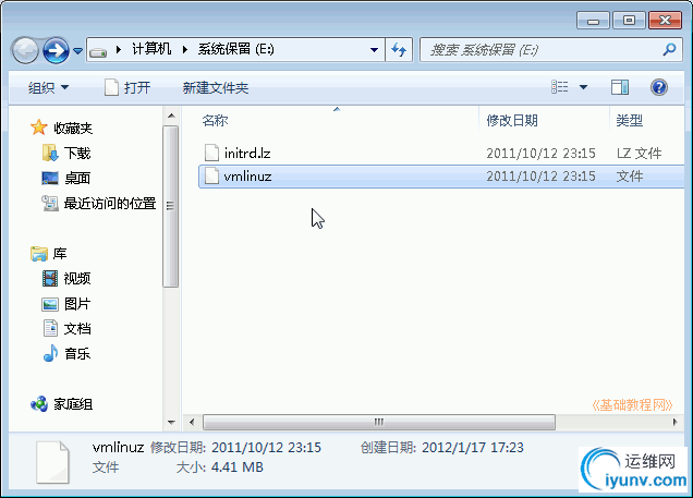

  3)打开前面准备的系统保留分区,把 casper 里的 initrd.lz 文件拖到这个分区窗口里,
  如果没有保留分区就拖到 C: 盘,出来提示点“继续”;
  4)同样把 vmlinuz 拖到这个分区里,关闭7z压缩包窗口;

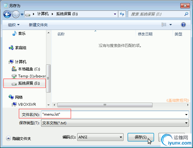

  2)点菜单“文件-保存”,位置保存在系统保留磁盘,文件名输入 "menu.lst" ,注意有一对英文的双引号;

  这样在系统保留磁盘里面就有6个复制过来的文件,在 C: 盘里有一个 Ubuntu 镜像文件,仔细检查一下数量和图标类型;

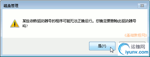

  4、关闭系统保留分区
  1)检查完各个文件以后,关闭系统保留分区窗口,重新回到“计算机管理-磁盘管理-更改驱动器号和路径”;
  2)在出来的面板中,点击右下角的“删除”按钮;
  3)在出来的确认对话框中,点“是”;

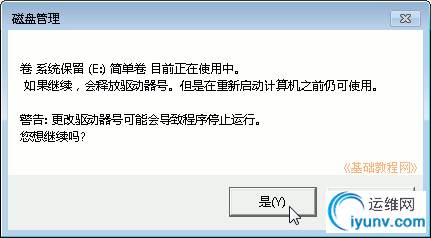

  4)在接下来的警告对话框中,点“是”;
  5)这样就将分配的盘符去掉了,然后关闭这个管理窗口;

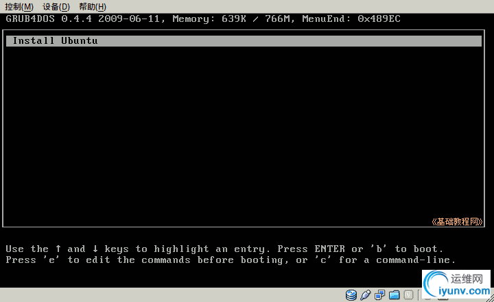

  1)重新启动计算机,在出现启动菜单时,按下方向键选择“Ubuntu”,按回车键进入;
  2)在接下来的 Install Ubuntu 菜单中,直接按回车键进入;

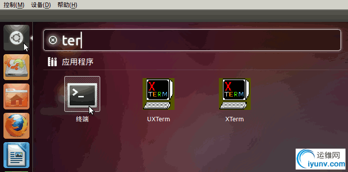

  3)耐心等待系统加载,直到出现桌面,点一下左上角的圆圈按钮,稍等在旁边出来的文本框中输入字母 ter 然后点击下边出来的终端图标;
  4)在出来的终端窗口中,输入 sudo umount -l /isodevice 然后按回车键;

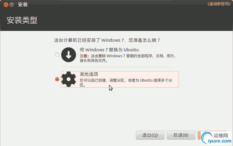

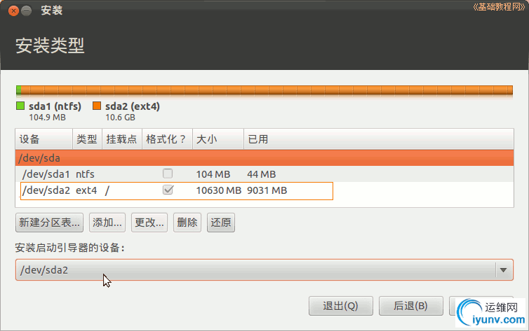

  6)在“安装类型”这一步时,选择“其他选项”,然后点继续;
  7)在分区这一步时,如果不更改下边的引导器位置,则由 Ubuntu 来引导 Windows,相对比较简单不需要第4步的操作,
  而点击下边的下拉列表,可以将引导器安装到 Ubuntu 所在的分区,再在后面第4步中,在 Win7 中添加引导项,这样不改变 Win7 的 MBR,用 Win7来引导 Ubuntu;
