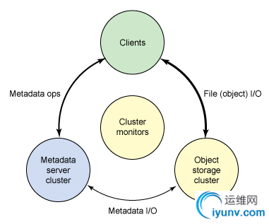

Ceph 生态系统可以大致划分为四部分(见图 1):客户端(数据用户),元数据服务器(缓存和同步分布式元数据),一个对象存储集群(将数据和元数据作为对象存储,执行其他关键职能),以及最后的集群监视器(执行监视功能)。
图 1 Ceph 生态系统
如图 1 所示,客户使用元数据服务器,执行元数据操作(来确定数据位置)。元数据服务器管理数据位置,以及在何处存储新数据。值得注意的是,元数据存储在一个存储 集群(标为 “元数据 I/O”)。实际的文件 I/O 发生在客户和对象存储集群之间。这样一来,更高层次的 POSIX 功能(例如,打开、关闭、重命名)就由元数据服务器管理,不过 POSIX 功能(例如读和写)则直接由对象存储集群管理。

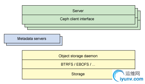

另一个架构视图由图 2 提供。一系列服务器通过一个客户界面访问 Ceph 生态系统,这就明白了元数据服务器和对象级存储器之间的关系。分布式存储系统可以在一些层中查看,包括一个存储设备的格式(Extent and B-tree-based Object File System [EBOFS] 或者一个备选),还有一个设计用于管理数据复制,故障检测,恢复,以及随后的数据迁移的覆盖管理层,叫做 Reliable Autonomic Distributed Object Storage(RADOS)。最后,监视器用于识别组件故障,包括随后的通知。

图 3 显示了一个简单的 Ceph 生态系统。Ceph Client 是 Ceph 文件系统的用户。Ceph Metadata Daemon 提供了元数据服务器,而 Ceph Object Storage Daemon 提供了实际存储(对数据和元数据两者)。最后,Ceph Monitor 提供了集群管理。要注意的是,Ceph 客户,对象存储端点,元数据服务器(根据文件系统的容量)可以有许多,而且至少有一对冗余的监视器。那么,这个文件系统是如何分布的呢?
图 3简单的 Ceph 生态系统

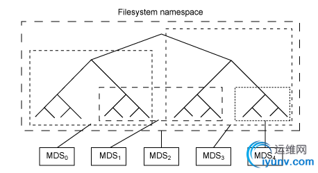

元数据服务器(cmds)的工作就是管理文件系统的名称空间。虽然元数据和数据两者都存储在对象存储集群,但两者分别管理,支持可扩展性。事实上,元数据在一个元数据服务器集群上被进一步拆分,元数据服务器能够自适应地复制和分配名称空间,避免出现热点。如图 4 所示,元数据服务器管理名称空间部分,可以(为冗余和性能)进行重叠。元数据服务器到名称空间的映射在 Ceph 中使用动态子树逻辑分区执行,它允许 Ceph 对变化的工作负载进行调整(在元数据服务器之间迁移名称空间)同时保留性能的位置。
图 4 元数据服务器的 Ceph 名称空间的分区
     但是因为每个元数据服务器只是简单地管理客户端人口的名称空间,它的主要应用就是一个智能元数据缓存(因为实际的元数据最终存储在对象存储集群中)。进行写操作的元数据被缓存在一个短期的日志中,它最终还是被推入物理存储器中。这个动作允许元数据服务器将最近的元数据回馈给客户(这在元数据操作中很常见)。这个日志对故障恢复也很有用:如果元数据服务器发生故障,它的日志就会被重放,保证元数据安全存储在磁盘上。
