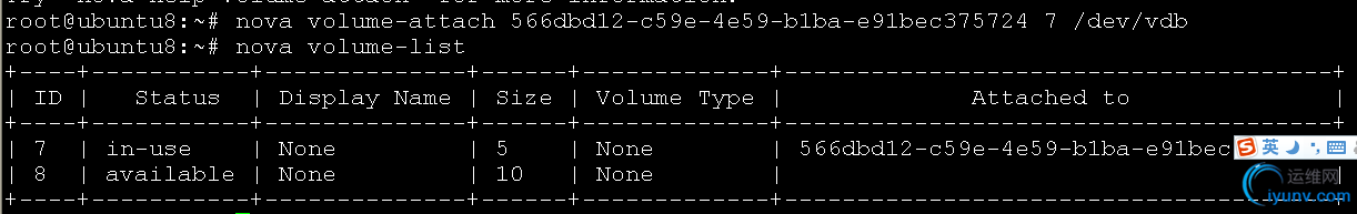

虚拟机挂载额外磁盘:
openstack使用LVM来划分磁盘,利用tgt + open_iscsi来实现局域网内磁盘设备的利用
  现在我们提供磁盘的主机是存储服务器(192.168.3.166),同时也是一个nfs server节点。
当要给虚拟机划分磁盘时,首先利用lvm在ubuntu2划分指定大小的一块磁盘,然后利用tgt 服务,把磁盘声明出去,运行目标虚拟机的物理主机会去找到这个盘,并登陆使用,分配给其上的虚拟机使用。

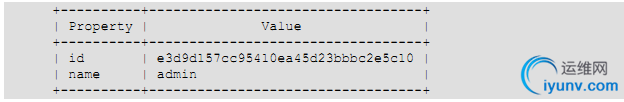

创建默认角色 admin 和memberRole
  • keystone --token 012345SECRET99TOKEN012345 --endpoint http://192.168.4.164:35357/v2.0 role-create --name admin
  • keystone --token 012345SECRET99TOKEN012345 --endpoint http://192.168.4.164:35357/v2.0 role-create --name memberRole

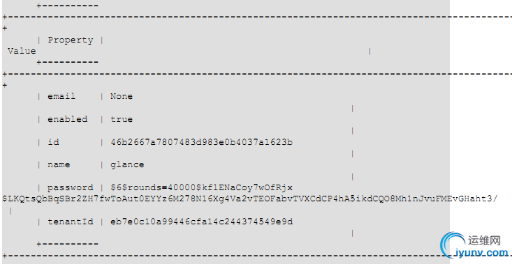

在service tenant里 创建 glance service 用户
  • keystone --token 012345SECRET99TOKEN012345 --endpoint http://192.168.4.164:35357/v2.0 user-create --tenant_id eb7e0c10a99446cfa14c244374549e9d --name glance --pass glance --enabled true

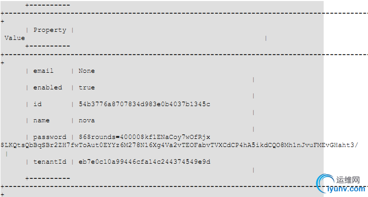

在service tenant 里创建nova service 用户
  • keystone --token 012345SECRET99TOKEN012345 --endpoint http://192.168.4.164:35357/v2.0   user-create --tenant_id eb7e0c10a99446cfa14c244374549e9d --name nova --pass nova --enabled true

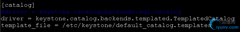

keystone 上定义service 端点: endpoint
endpoint上定义了openstack 各个服务的 API endpoint (入口)
定义方式有两种,
1,使用模板文件:
/etc/keystone/default_catalog.templates
2. 使用数据库作为后端
我们使用数据库的方式配置endpoint
修改 /etc/keystone/keystone.conf 的 [catalog] 默认使用数据库
如果使用模板文件,则修改为:

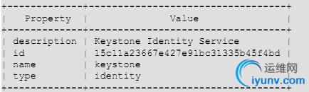

创建keystone 服务 和 服务端点(service endpoints)
创建identity服务
  • keystone --token 012345SECRET99TOKEN012345 --endpoint http://192.168.4.164:35357/v2.0 service-create --name=keystone --type=identity --description=&quot;Keystone Identity Service&quot;
  • keystone --token 012345SECRET99TOKEN012345 --endpoint http://192.168.4.164:35357/v2.0   endpoint-create --region RegionOne --service_id=15c11a23667e427e91bc31335b45f4bd  --publicurl=http://192.168.4.164:5000/v2.0 --internalurl=http://192.168.4.164:5000/v2.0 --adminurl=http://192.168.4.164:35357/v2.0

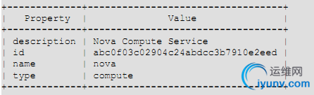

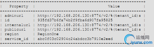

创建compute 服务 ,需要为endpoint制定一个tenant
  • keystone --token 012345SECRET99TOKEN012345 --endpoint http://192.168.4.164:35357/v2.0 service-create --name=nova --type=compute --description=&quot;Nova Compute Service&quot;
  • keystone --token 012345SECRET99TOKEN012345 --endpoint http://192.168.4.164:35357/v2.0 endpoint-create --region RegionOne --service_id=abc0f03c02904c24abdcc3b7910e2eed --publicurl='http://192.168.4.164:8774/v2/%(tenant_id)s' --internalurl='http://192.168.4.164:8774/v2/%(tenant_id)s' --adminurl='http://192.168.4.164:8774/v2/%(tenant_id)s'

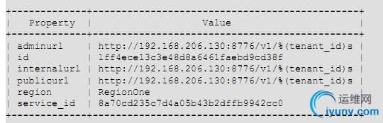

  定义volume service ,也需要制定 tenant
  • keystone --token 012345SECRET99TOKEN012345 --endpoint http://192.168.4.164:35357/v2.0 service-create  --name=volume  --type=volume  --description=&quot;Nova Volume Service&quot;
  • keystone --token 012345SECRET99TOKEN012345 --endpoint http://192.168.4.164:35357/v2.0 endpoint-create --region RegionOne --service_id=1ff4ece13c3e48d8a6461faebd9cd38f --publicurl='http://192.168.4.164:8776/v1/%(tenant_id)s' --internalurl='http://192.168.4.164:8776/v1/%(tenant_id)s' --adminurl='http://192.168.4.164:8776/v1/%(tenant_id)s'

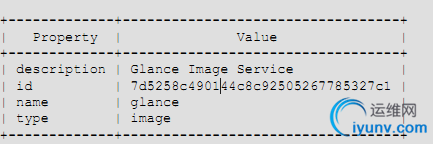

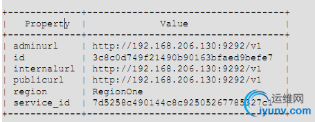

定义 image 服务
  • keystone --token 012345SECRET99TOKEN012345 --endpoint http://192.168.4.164:35357/v2.0 service-create --name=glance --type=image --description=&quot;Glance Image Service&quot;
  • keystone --token 012345SECRET99TOKEN012345 --endpoint http://192.168.4.164:35357/v2.0 endpoint-create --region RegionOne --service_id=7d5258c490144c8c92505267785327c1 --publicurl=http://192.168.4.165:9292/v1 --internalurl=http://192.168.4.165:9292/v1 --adminurl=http://192.168.4.165:9292/v1
注意:如果glance服务从控制节点分开,命令中端口是9292的IP都要改成glance服务器的IP

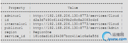

定义EC2服务
  • keystone --token 012345SECRET99TOKEN012345 --endpoint http://192.168.4.164:35357/v2.0   service-create --name=ec2 --type=ec2  --description=&quot;EC2 Compatibility Layer&quot;
  • keystone --token 012345SECRET99TOKEN012345 --endpoint http://192.168.4.164:35357/v2.0 endpoint-create --region RegionOne --service_id=181cdad1d1264387bcc411e1c6a6a5fd --publicurl=http://192.168.4.164:8773/services/Cloud --internalurl=http://192.168.4.164:8773/services/Cloud --adminurl=http://192.168.4.164:8773/services/Admin

nova 命令创建额外存储
  volume-attach       Attach a volume to a server.
    volume-create       Add a new volume.
    volume-delete       Remove a volume.
    volume-detach       Detach a volume from a server.
    volume-list         List all the volumes.
    volume-show         Show details about a volume.
创建
显示volume
显示虚拟机
挂载
显示volume
挂好的显示 in-use
卸载
显示volume
进入虚拟机就会看到 /dev/下面多了个磁盘文件
