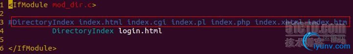

    5.设置默认主页
  sudo gedit /etc/apache2/mods-enabled/dir.conf
