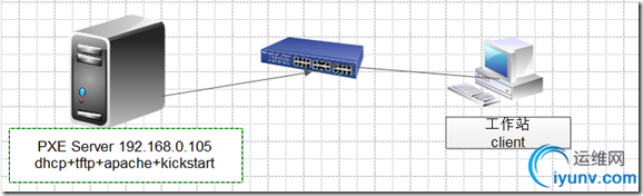

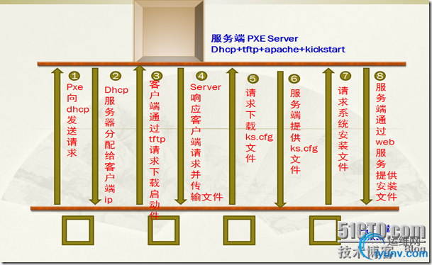

   6.整个安装过程的详细步骤:如图
  详解:
  a.client启动后即pxe启动,就去广播寻找dhcp server获取ip地址以及pxelinux.0文件
  b.client通过tftp连接pxe Server,下载pxelinux.0文件
  c.client下载成功pxelinux.0文件后,系统还会下载控制pxelinux.0的配置文件,即default和text.cfg文件。然后client会按照default和text.cfg的配置来执行pxelinux.0文件。
  d.client根据dhcp server配置文件找到ks.cfg文件,并用tftp下载。
  e.pxelinux.0文件定义的向服务器请求linux内核,根文件系统的参数等。运行这个文件,client就会向服务器请求相关文件并下载,都是使用tftp协议。

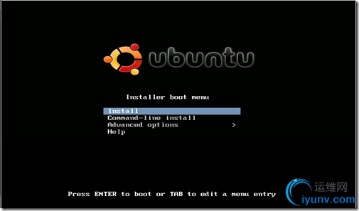

  f.文件下载成功后,client就会启动linux内核,这就进入了我们安装时候看见的第一个图形界面,回车是图形安装,输入text是文本安装。如果使用了kickstart,这个界面很快就消失了,可能看不见。到这里pxe就完成了。
  g.下面的主角就是kickstart了,其实在第四步就已经出现了。当按照default要求运行pxelinux.0文件,系统读取内核,挂载根文件系统后,剩下的任务都是kickstart的了,包括安装介质的来源、语言、时区、分区、安装那些包等,都是在ks.cfg文件中定义。只要进入这一步,kickstart配置文件正确,我们的无人值守安装就已经成功了。

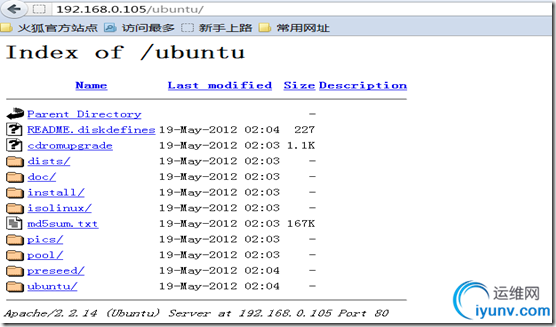

  3.apache的安装与配置
  安装:
  # apt-get install apache2
  配置:
  #mkdir /var/www/ubuntu
  挂载光盘镜像,注意这里镜像必须用alternate版的,只有此版本才支持网络安装
  #mount /dev/cdrom /mnt
  #cp –r /mnt/* /var/www/ubuntu
  启动apache:
  #/etc/init.d/apache2 start 并保证通过浏览器访问http://192.168.0.105/ubuntu/ 可以看到目录的内容,如下内容:

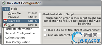

  5.kickstart的安装与配置
  安装:
  # apt-get install system-config-kickstart
  配置:
  #system-config-kickstart &

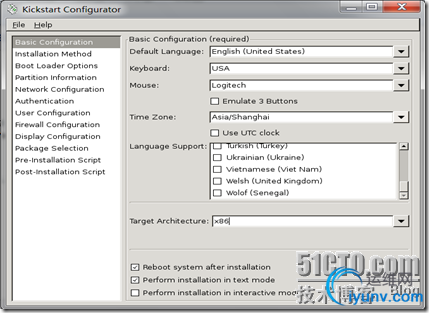

  基本的配置:

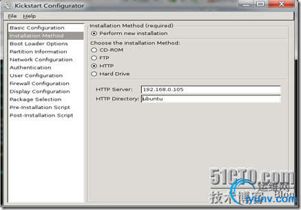

  安装模式:这里选择http

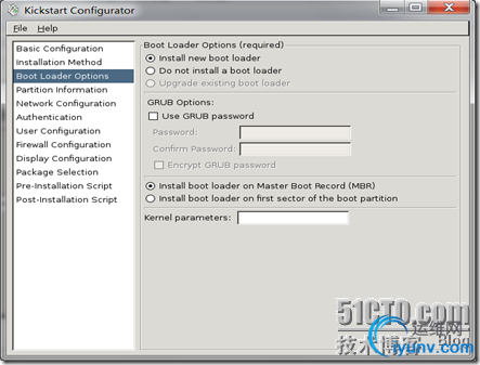

  引导启动选项:默认即可
  分区情况:您可以根据实际情况进行分区

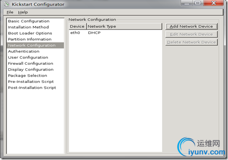

  网络配置:增加一网卡设置为dhcp获取ip
  认证模式可以按默认即可

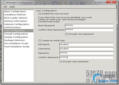

  用户设置:
  防火墙和显示器的配置都可以根据需要设置,或按默认即可

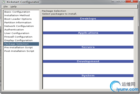

  软件包的选择:这里应该是ubuntu中kickstart的bug吧,没有显示可选的软件包,一会生成ks.cfg文件我们根据需要添加

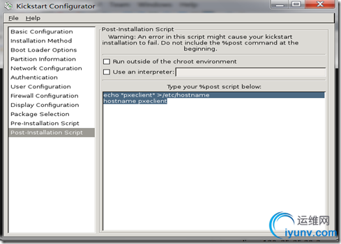

  安装前后预处理脚本,可以根据需要定制,这里简单举个例子:系统安装完之后把主机名改为 pxeclient
  保存ks.cfg文件:

  三、测试安装

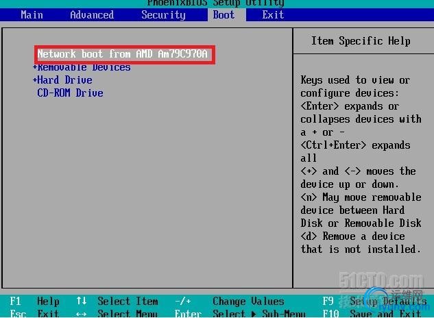

  a.客户机器设置成网络启动系统
  b.停留此界面不自动往下进行
  解决方法:
  #vim /var/lib/tftpboot/pxelinux.cfg/default
  timeout 1 #即设置1秒后自动选择install选项

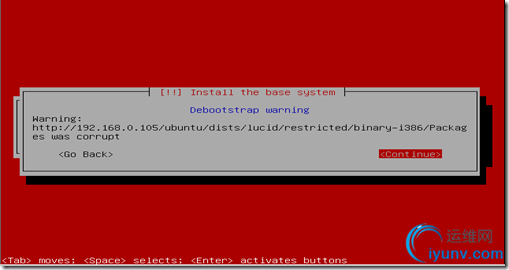

  c.Packages文件损坏,到该目录下看看
  解决方法:
  #cd /var/www/ubuntu/dists/lucid/restricted/binary-i386/
  # ls
Packages.gz  Release
  #gunzip Packages.gz
  # ls
Packages  Release

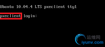

  d.我们的post脚本起作用了,主机名已是pxeclient了
