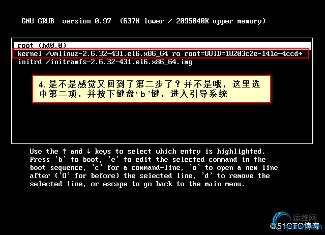

1.在VMware虚拟机中 开启此虚拟机 的时候快速按键盘上的“ ESC ”键(开机界面只有5秒钟左右,要快速按下,不然会跳过 ),正常会进入如下界面
2.出现下图,选择第二项,再次按“e”键(注意:第二项的名称会根据个人的设置有些小差异,但是以kernel开头,一般选择第二项)
  • 经过第二步,这个界面可以编辑,在此直接加“空格”,直接输入数字的“1”(如下图)或者 键入“single”也行,回车确定进入下一步
  • 操作完第三步,会出现下图,是不是感觉又回到第二步了?并不是哦,这里按键盘的”b”键,进入引导系统
  • 在下面这个画面中的“#”后输入“passwd root”,重新设置root的密码,密码输入一遍,确认输入一遍,共2遍,然后输入reboot重启系统,root密码重置就完成了。
