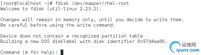

  fdisk:-l输出后面接的设备的所有分区工具,若仅有fdisk -l时,系统会将整个系统内的能够找到的设备的分区都列出来
  通过df命令获得可用磁盘文件名,再用fdisk进行识别,明企鹅使用m获得命令使用说明

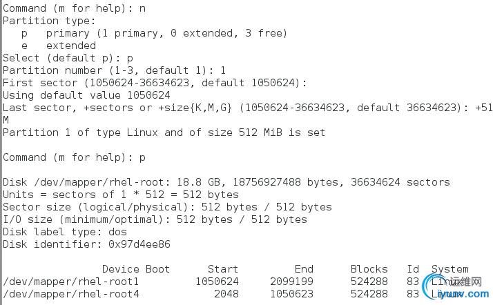

  通过fdisk命令可以实现磁盘分区的查看,删除,添加等操作,具体实现如下所示
  新建分区:(n)
  删除分区(d):保存(w),撤销操作(q)
  p:查看每个分区的信息项目,每个项目的意义是:
  Device:设备文件名,依据不同的磁盘分区以及分区位置变化
  Boot:表示是否开机引导模块,通常windows系统的C盘需要这模块
  Start End:表示这个分区在那个柱面号码之间,可以决定分区的大小
  Blocks:以1K为单位的容量
  ID,system :代表这个文件分区应该是啥
