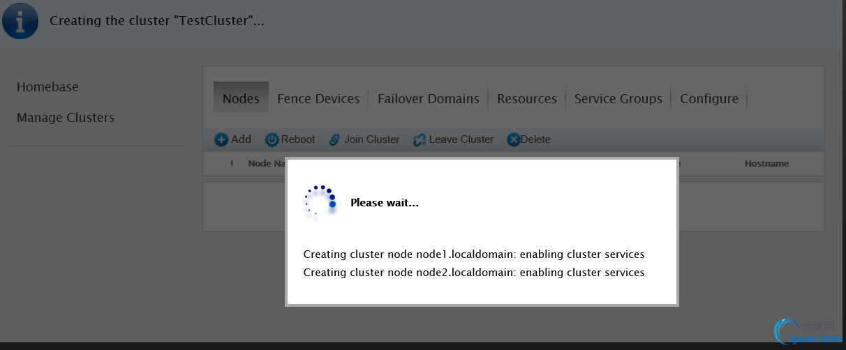

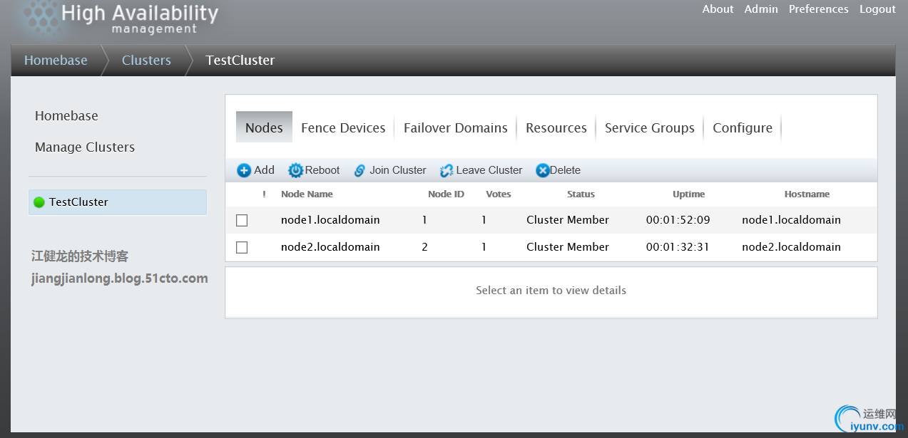

  三、创建和配置群集
  1、使用浏览器访问HA的web管理界面https://192.168.10.150:8084
  2、创建群集并添加节点至群集中
  3、添加vCenter为fence设备

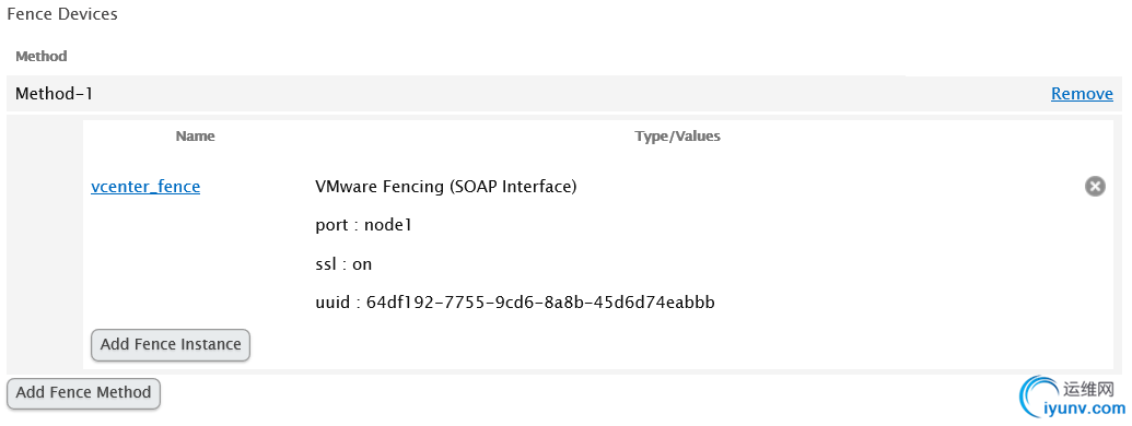

  4、查找节点的虚拟机UUID
[root@node1 ~]# fence_vmware_soap -a 192.168.10.91 -z -l administrator@vsphere.local -p P@ssw0rd -o list
  node1,564df192-7755-9cd6-8a8b-45d6d74eabbb
  node2,564df4ed-cda1-6383-bbf5-f99807416184
  5、两个节点添加fence方法和实例
  6、查看fence设备状态

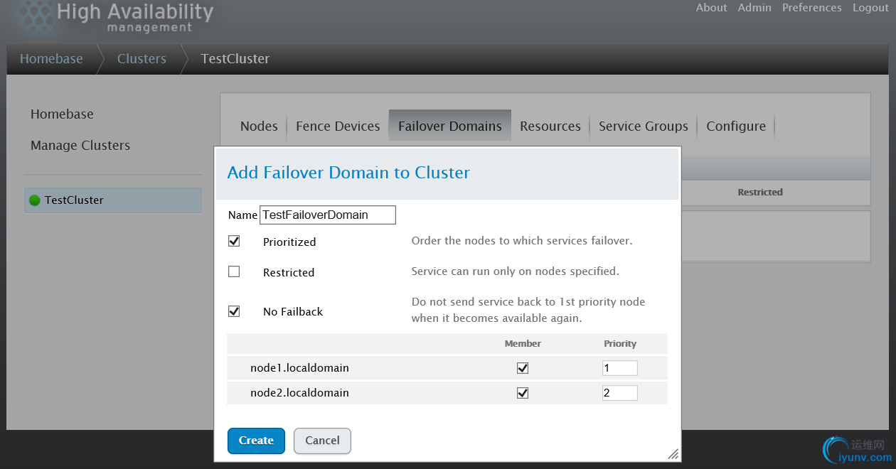

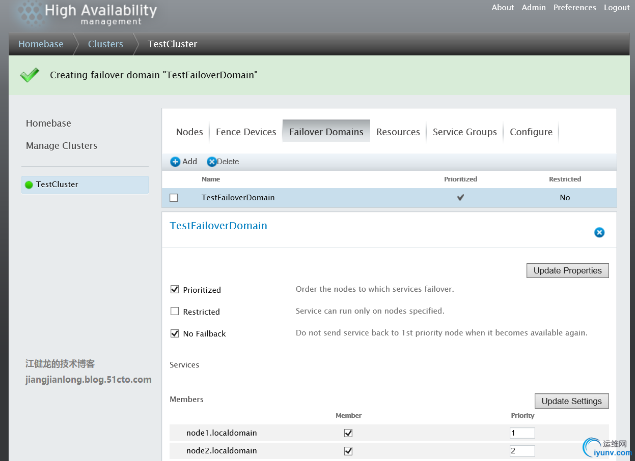

  8、创建故障域

  19、查看群集节点状态
[root@node1 ~]# ccs_tool lsnode
  Cluster name: icpl_cluster, config_version: 21
  Nodename                        Votes  Nodeid   Fencetype
  node1.localdomain                    1    1    vcenter_fence
  node2.localdomain                    1    2    vcenter_fence
  20、查看群集节点同步状态
[root@node1 ~]# ccs -h node1 --checkconf
  All nodes in sync.

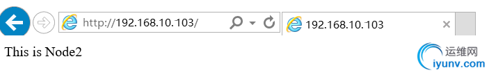

  21、使用群集IP访问web服务
  江健龙的技术博客http://jiangjianlong.blog.51cto.com/3735273/1931499
