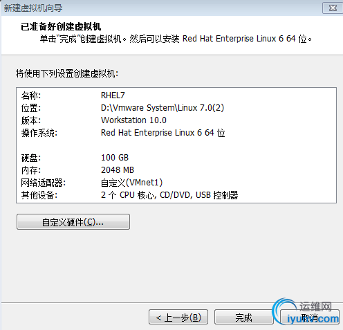

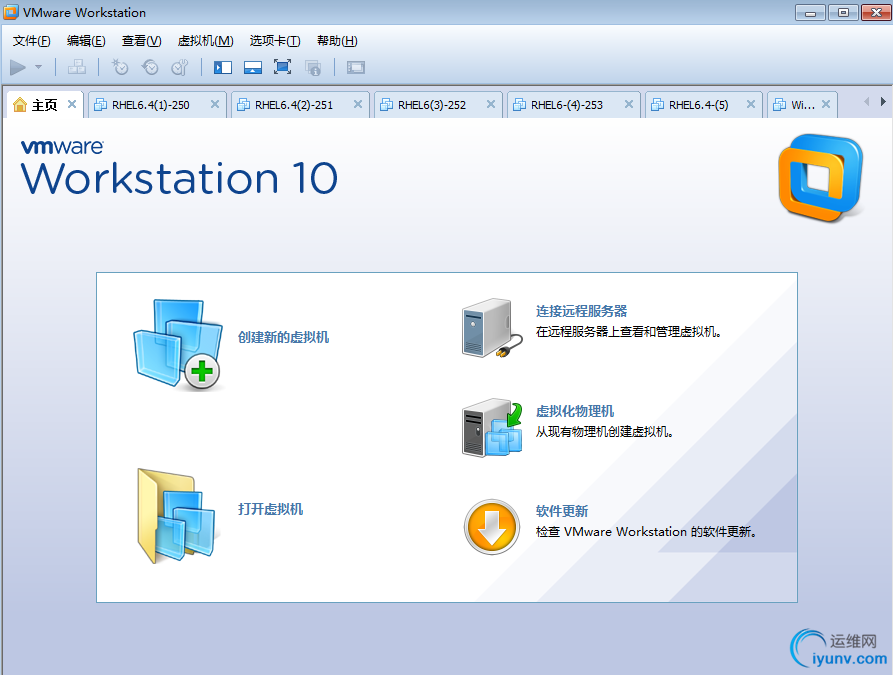

4.1.Vmware Workstation创建服务器外壳
  点击【创建新的虚拟机】
  【自定义】、【典型】均可,然后点击【下一步】,继续创建
  继续下一步设置
4.1.1.系统镜像选择

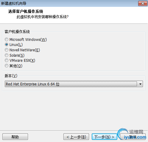

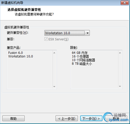

  此处是选择安装镜像,可选可不选。我们安装系统使用的是ISO文件,所以不选【安装程序光盘】;选择【安装程序光盘映像文件】有时镜像问题可能报错(识别不出镜像文件);所以,此处建议选择【稍后安装操作系统】。
  上图中,客户机操作系统选择【Linux】,系统版本选择【Red Hat Enterprise Linux 6 64位】
  注:
  虽然安装的是Linux7.x系统,但是由于Vmware版本限制,没有7.x版本的选项。当然,可以把Vmware更新到11.0版本,然后在此处选择7.x版本的系统。而VMware11.0的版本在后期做集群等试验时可能会存在一些问题,所以建议使用Vmware10.0版本。选择【Red Hat Enterprise Linux 6 64位】对安装好后的Linux7.x系统并没有任何影响。
  上图中的【虚拟机名称】和【位置】均为自定义选项,可自选。
4.1.2.硬件设置

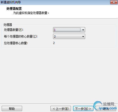

  上图中【每个处理器的核心数量】可以根据自己的硬件情况选择。当然,此处的参数也可以在后续安装中设置。

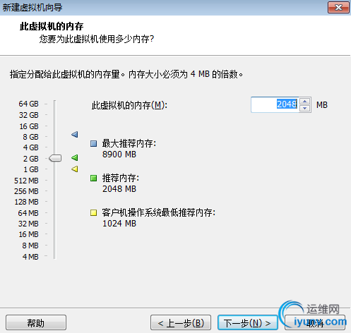

  内存建议选择2G(当然根据自己的物理内存情况而定,可更大或相应减小),更大的内存在系统安装时可更快。系统安装完成后可改回1G,足够实验所用。

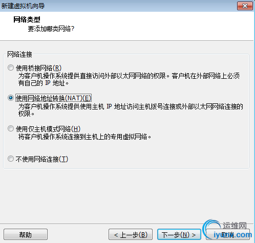

  【网络连接】可自选,安装成功之后仍可选择
  以上几幅图例选项默认即可。

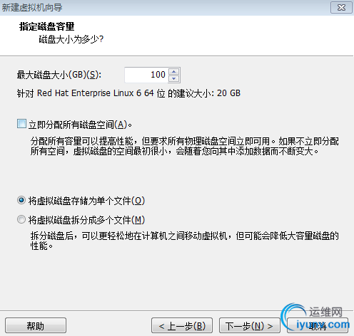

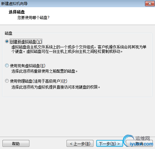

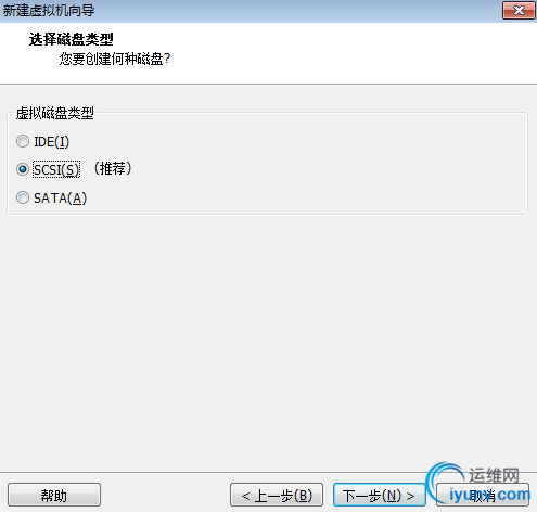

  磁盘容量建议给大点,给的空间大,不会以相同容量占用物理磁盘空间,而是根据自己的使用情况,虚拟机用多少占用多少。所以,给多大都行。此处给100G即可,后期实验中空间不足时可以添加新磁盘。
  点击【自定义硬件】
  如上,前面的处理器设置选项在此处仍可以做修改。
  在【处理器】选项右边勾选虚拟化,如上图。
  选中【新CD/DVD】,【使用ISO映像文件】,点击【浏览】找到自己映像文件的路径
  如上图:我们也可以根据情况删除一些不需要的设备,如:声卡、打印机等。
  最后,点击【完成】,完成基本设置。

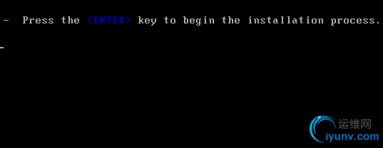

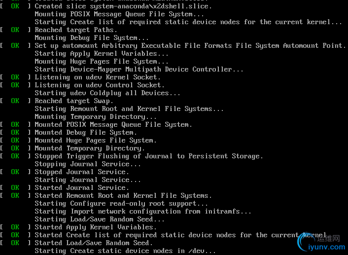

  如上:安装界面出现之后,默认选项是白色字体选项,即测试介质(测试光盘媒体)并且安装系统。如果选择此选项,检测一段时间之后,如果光盘没问题,即开始安装。为节省时间,选择第一个,直接开始安装(本实验确定镜像文件无问题)。
  根据提示,按下【ENTER】键
  检测硬件环境,检测完毕之后,如果没有问题,直接跳转至语言选择界面

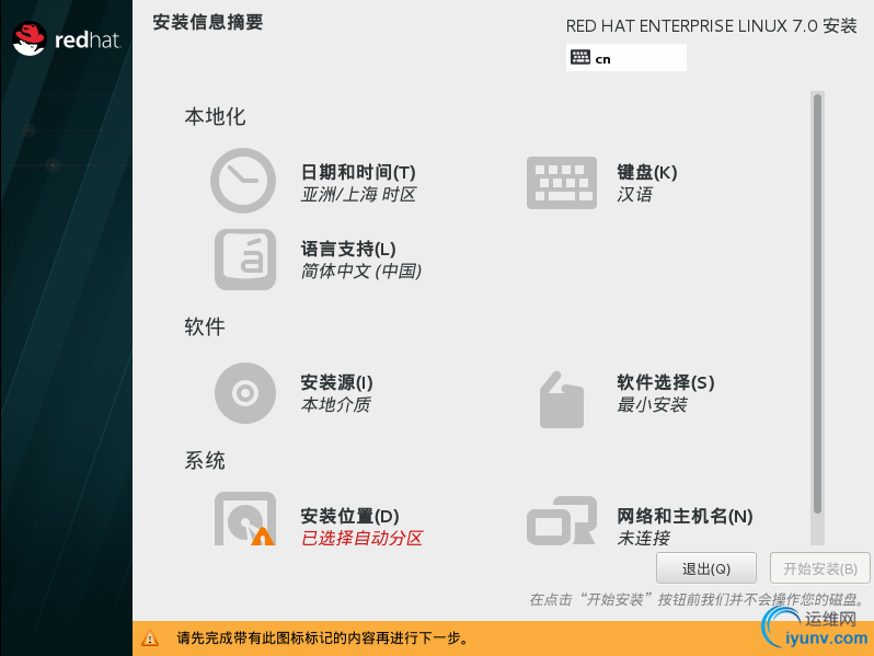

  如上图:Redhat7.x的安装与6.x的安装区别较大。RHEL 6.x的安装,完成一个设置,点击继续跳转至下一个设置继续。但是RHEL7.x系统的安装只有这一个界面,所有设置都在一个界面上完成,并且,完成设置之前,开始安装的按钮是灰色的,即不能继续安装。

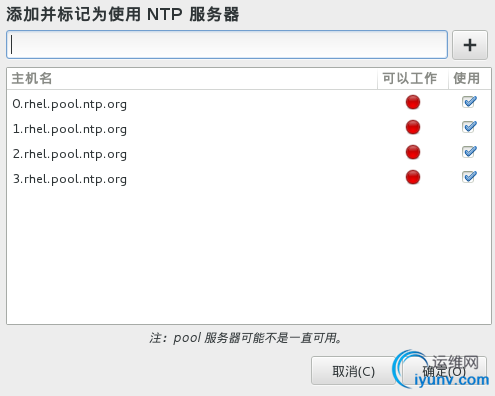

  除了和本机进行时间同步外,我们也可以设置与NTP服务器进行时间同步。
  注意上图右上角,【网络时间】右边的齿轮(即设置),点击进行NTP设置
  如上,有4个默认的Redhat的NTP,我们可以选择其中一个,点击【确定】进行时间的同步(当然,前提是我们的电脑联网)。
  配置完时间后,点击上图的【完成】按钮。
  注:
  上图的【网络时间】处一直处于关闭状态,是因为我们并没有设置NTP服务器。由于没有联网,我们也就不能选择默认的NTP服务器.

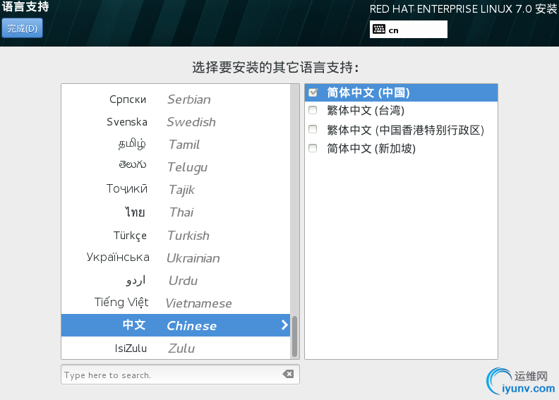

4.2.5.语言支持
  在【安装信息摘要】界面选择【语言支持】
  安装的是中文环境,所以此处选择中文语言安装,并在右边框中勾选【简体中文】,点击完成。

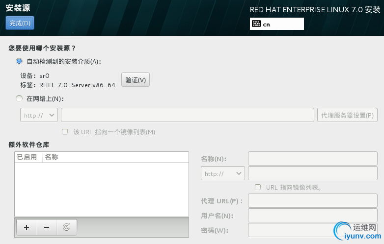

4.2.6.安装源
  在【安装信息摘要】界面选择【安装源】
  如上,前面的设置我们已经选择过安装镜像,此处按照默认的并点击【完成】,进行下一个设置。

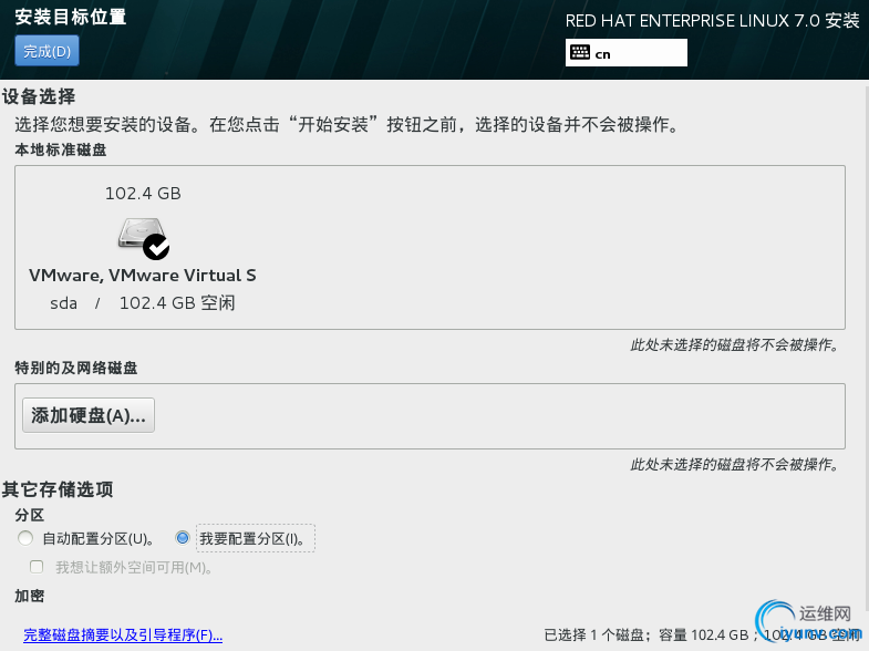

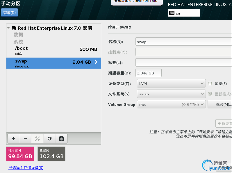

4.2.8.安装位置

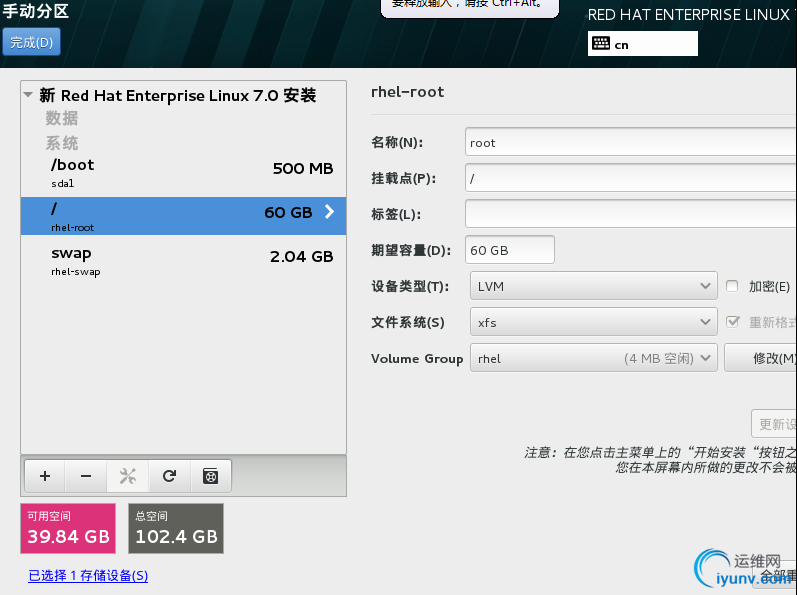

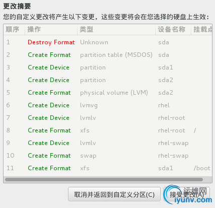

  在【安装信息摘要】界面选择【安装位置】。进行系统分区:
  系统默认选择的是【自动配置分区】。建议手动进行分区,选择【我要配置分区】,然后点击【本地标准磁盘】。最后点击【完成】,跳转至分区界面,开始分区。
  如下:
  如上,点击下面的【+】添加分区
  添加/boot分区,给500M空间。
  添加完成后如下:
  继续添加swap分区,给2G(SWAP分区的空间一看是内存的1.5-2倍,当然,内存大的话可以忽略)
  继续添加,添加根分区/,给60G空间
  注:
  分区时,【期望容量】如不加单位,默认为M,但是也可以自己加单位,如上。
  分哪些区,可以自定义,本实验我们就分以上3个区。分完之后点击左上角的【完成】。
  点击【接受更改】,开始格式化。

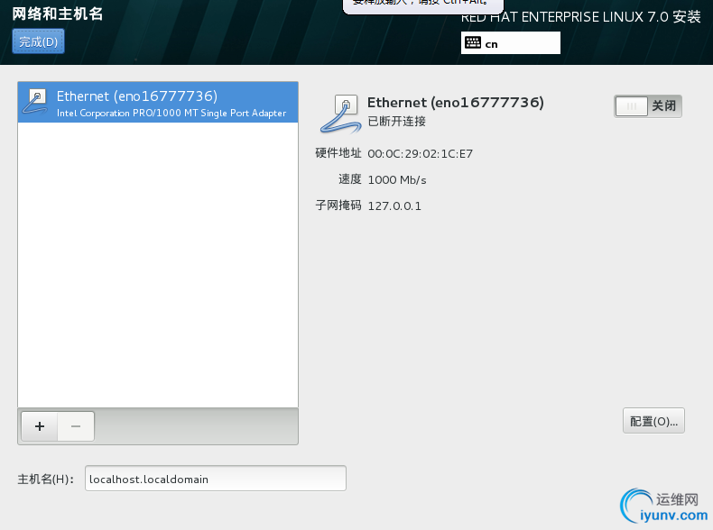

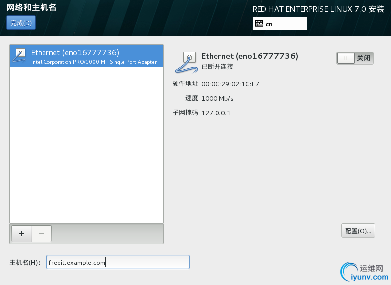

  在【安装信息摘要】界面选择【网络和主机名】。进行主机名和网络的配置:
  在设置主机名及网络之前,先介绍一下网卡的名字。这是Redhat Linux7.x与以往版本不一样之处。以往版本的系统网卡都以ethx命名。而RHEL7.x版本的系统直接读取的是网卡的硬件,以eno+网卡编号命名。这样保证了网卡唯一性,并且不容易搞混。比如说:有两块网卡,命名为eth0之后,就不容易区分是那块网卡了。而此处的命名,可以让我们根据网卡的具体编号轻松识别。
  主机名设置
  为主机命名:freeit.example.com.
  注:实际环境中,也是以域名的方式进行命名的,而不是像windows一样。

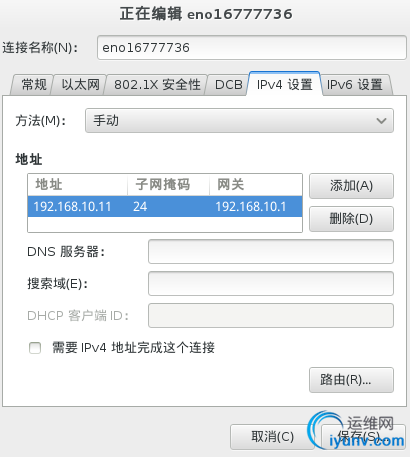

  命名完成后,点击右下角的【配置】,进行网络配置
  选择【常规】,勾选【可用时自动链接到这个网络】,否则网卡不会自动开机启动。
  配置IPV4地址
  IP地址的配置如上,默认的配置为DHCP,选择【手动】配置,并配上相应网段地址。
  网络及主机名配置完毕之后点击左上角【完成】按钮,完成配置。

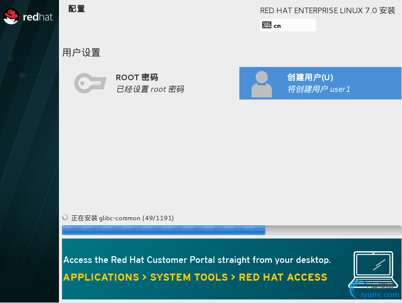

  本界面所有配置完成之后,点击【开始安装】,跳转至系统的安装界面。

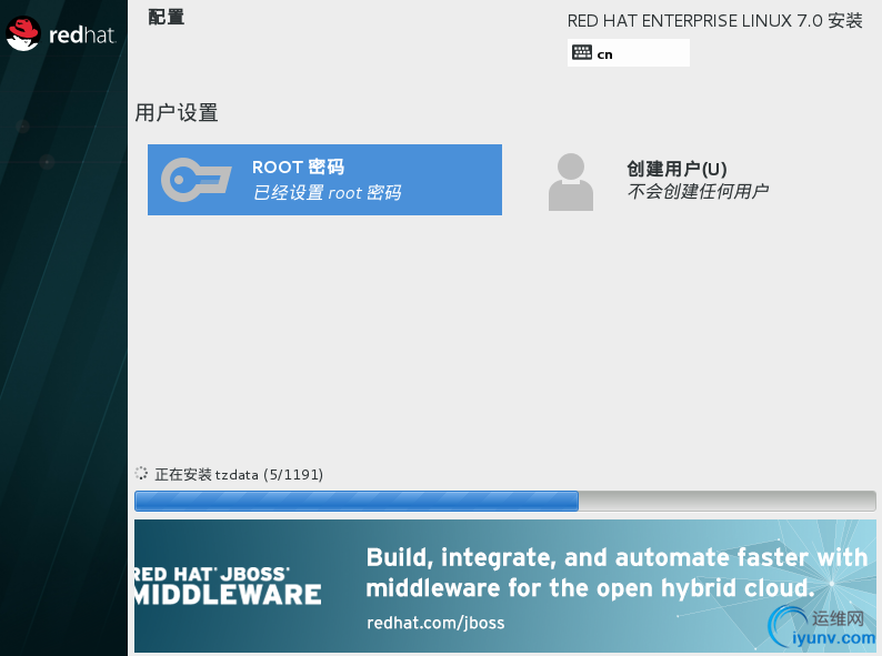

  此界面还有两个配置(两个配置缺一不可),要进行root—超级管理员的密码设置和用户(非root)的创建。

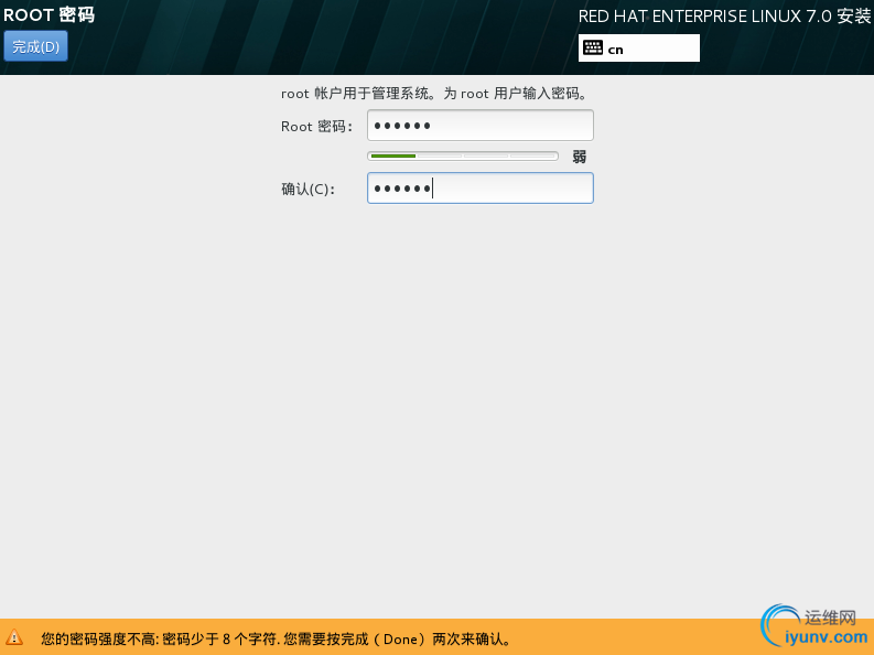

  点击【ROOT密码】进行root密码设置
  注:
  •   密码设置过于简单,界面下方会进行提示。如果仍要使用这个简单的密码,请点击两次【完成】按钮完成设置
  •   现实生产环境中建议root密码设置符合复杂性原则

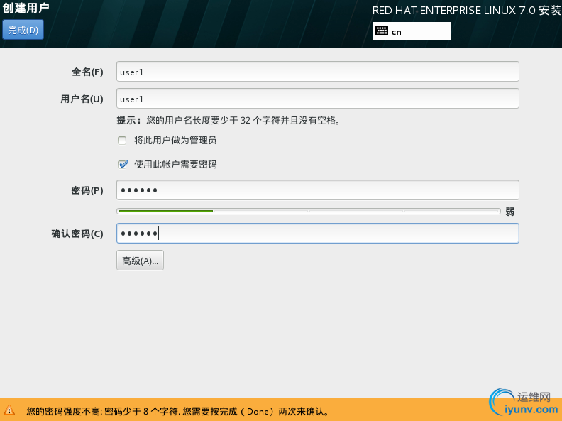

  完成root密码设置之后继续用户的创建

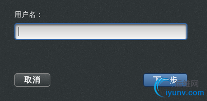

  点击【创建用户】
  注:
  •   可创建管理员用户勾选【将此用户做为管理员】即可,也可创建普通用户即不用勾选
  •   密码设置原则与root一样
  两项都设置完成之后继续安装进程
  注:
  如果有一个没有设置,安装进程会在最后卡主,要完成配置才能继续。如有兴趣可以自行实验。
  安装进度完成后点击【重启】

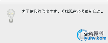

  默认【是,我现在注册】,选择【不,我想以后注册】
  【确定】,重启,完成安装
