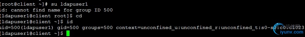

  • 尝试切换用户测试
#su  - ldapuser1
显示如上信息,说明账户可以登录,但没找到用户主目录。这需要在本地配置或者通过nfs挂载路径。
