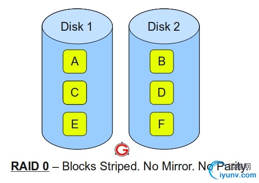

  RAID-0(等量模式stripe条带)
      在组成RAID-0的时候,Disk1和Disk2都会被先分成一个个小区块(chunk)。当有数据写入RAID的时候,数据会被切割成与chunk一样大小的数据块,依次写进Disk1和Disk2(如图示,第一块数据A先写进Disk1,第二块数据B写进Disk)。这样不但提高了磁盘的容量,还提高了数据的读写性能。不过要注意的是如果有一块磁盘坏了,里面的所有数据都报废。
      例如有100M的数据写进磁盘,每一个块磁盘分别写入50M,且两块磁盘的容量要一致性能为佳。

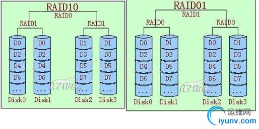

  RAID 0+1, RAID 1+0
      既然RAID-0数据不安全,RAID-1效能不佳,那我们可以把它们整合起来组成一个RAID.
      RAID 1+0)
         先把Disk 0和Disk 1组成第一组RAID 1, 再把Disk 2和Disk 3组成第二组RAID 1, 最后把这两组RAID 1组合成一组RAID 0。这样一来磁盘的读写性能都有提高,而且数据也有冗余备份,空间的利用率为1/2.
     RAID 0+1)
          和 RAID 0+1)差不多,只是组合次序不一样。同样可以提高磁盘的读写性能和数据的安全性问题。
