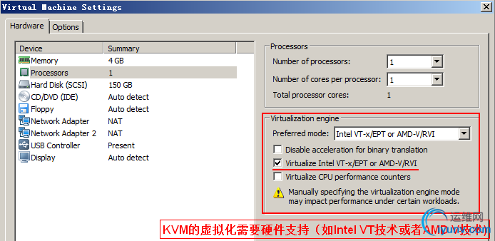

CPU必须支持虚拟化,虚拟机上的设置如下:
  查看内核参数:
  一:安装kvm的基本配置
  1:检查实验环境下的cpu是否支持kvm:(确定虚拟机支持VT,并打开):

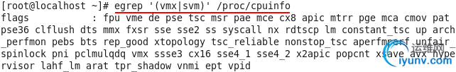

  未知芯片的生产厂商输入:
[root@localhost~]#egrep'(vmx|svm)'/proc/cpuinfo)

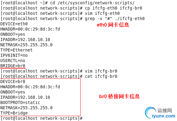

  6:修改网卡文件:
[root@localhost~]#cd/etc/sysconfig/network-scripts/
[root@localhost~]#cpifcfg-eth0ifcfg-br0
[root@localhost~]#vimifcfg-eth0
  TYPE=Ethernet###类型
  BRIDGE=br0###方式
[root@localhost~]#vimifcfg-br0
  DEVICE=br0
  BOOTPROTO=static
  TYPE=Bridge
  保存网卡配置,重新启动网卡(检查br0是否成功):
[root@localhost~]#servicenetworkrestart

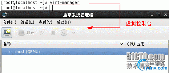

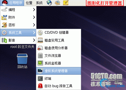

  命令行输入virt-manger调出虚拟系统管理器:
[root@localhost~]#virt-manager
  图像化打开虚拟系统管理器:应用程序–系统工具–虚拟系统管理器:

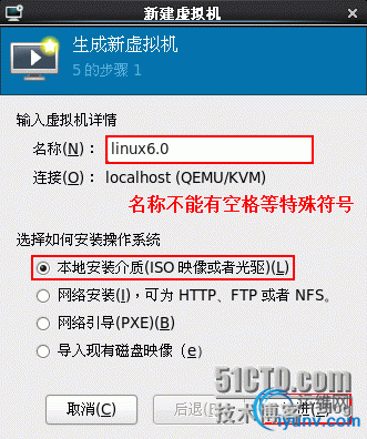

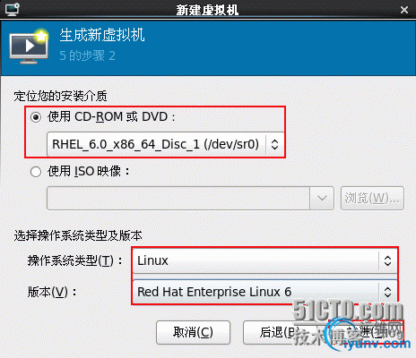

  2):输入虚拟机名称并选择如何安装操作系统(这里Linux6.0为例):

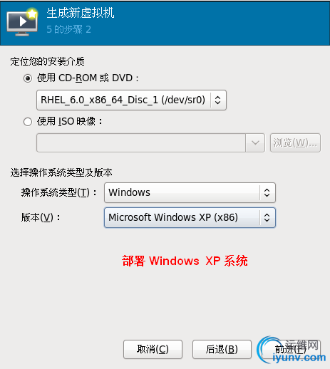

  3):设置生成虚拟机所用到的介质与操作系统类型及版本:

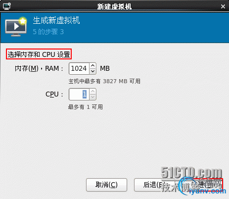

  4):设置新建虚拟机的内存大小和cpu的个数:

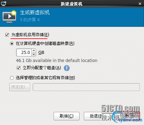

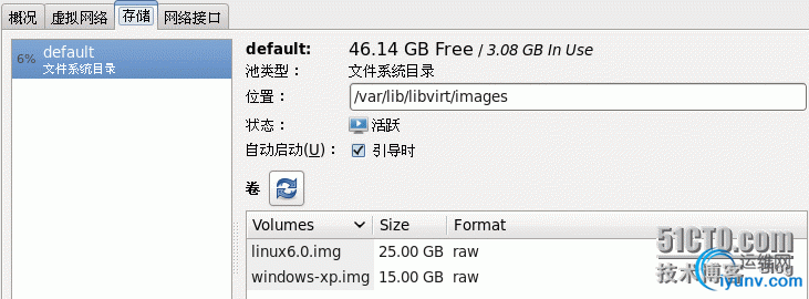

  5):image存储的位置和image的大小(这里我以第一项为例):

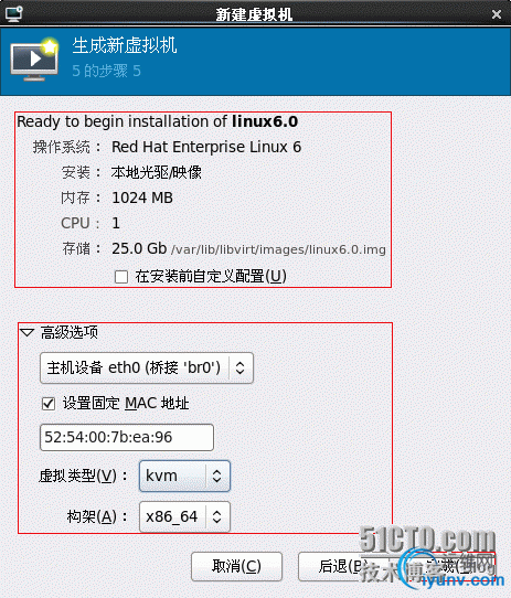

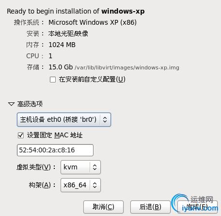

  6):选择网卡模式(桥接模式),并确认配置信息:

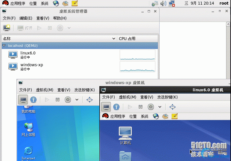

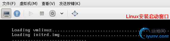

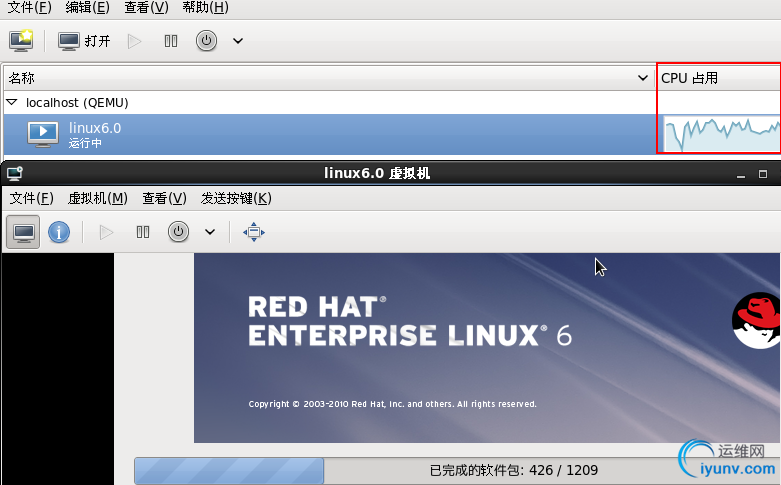

  7):点击完成后自动启动安装:
  部署虚拟机的安装界面如下(CPU占用实时显示,挺人性化的):

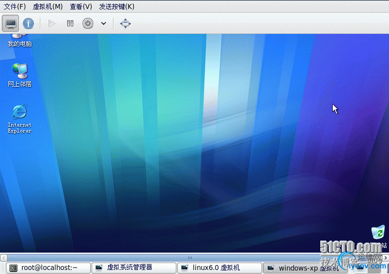

  8):下边是XP的部署(与部署linux虚拟机类似,不过多介绍):
  安装XP后界面如下(壁纸我修改了):

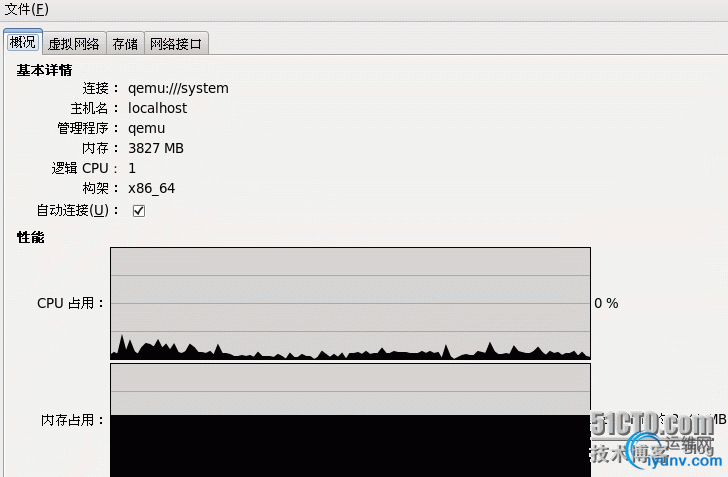

  9):整个控制界面如下:

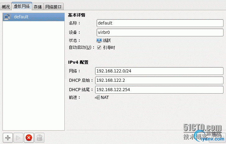

  主机详情截图如下:

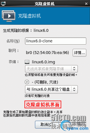

  克隆虚拟机:

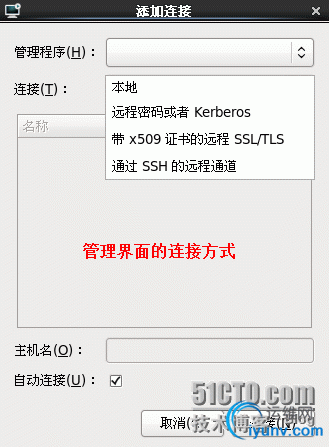

  添加连接:

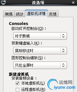

  首选项内容截图:

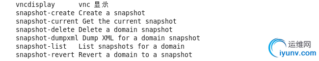

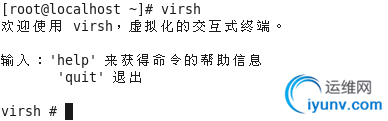

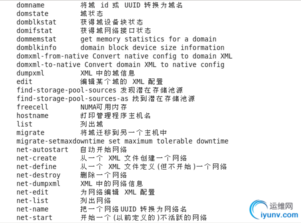

  KVM虚拟机的管理

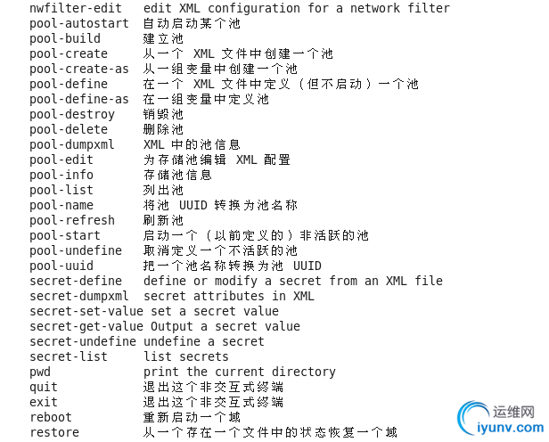

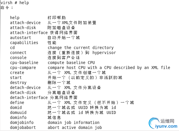

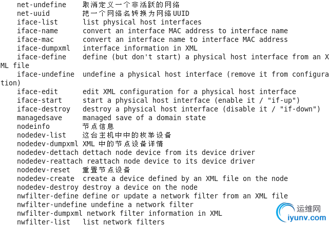

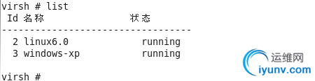

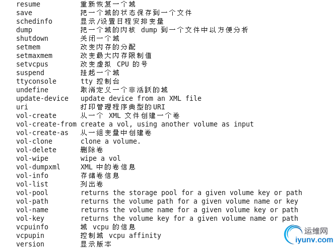

  a:用virsh管理:
  b:相关参数帮助信息:
  c:查看虚拟机状态:list

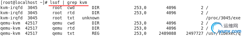

  d:查看虚拟机进程:
  e:查看KVM使用的端口信息:
