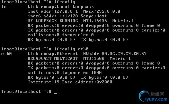

  在使用vmware (目前在6.5和7.1.4版本上试过)安装redhat enterprise linux 6.0之后,第一使用网卡会遇到无法获取IP地址的情况,当运行“#service network restart”之后,只能显示“lo”本地回环地址,如下图:
  再次重启系统之后,虽然可以使用,但是网卡变为“eth1”,而非之前的“eth0”,这种情况如果进行普通上网还可以,但是如果进行网络配置就不方便了,且只能在图形模式(init 5)下使用NetworkManager进行管理,如果进入文字界面(init 3)则还是获取不到IP地址

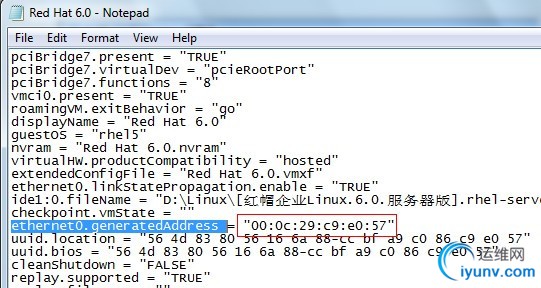

  1.在对应虚拟机文件目录下,找到“*.vmx”文件;用记事本打开该文件,并且找到“ethernet0.generatedAddress =”后面的MAC地址,如下图:

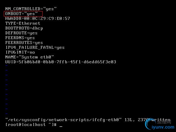

  2.编辑“ifcfg-eth0”这个文件
  #vim /etc/sysconfig/network-scripts/ifcfg-eth0    查看HWADDR=“” 与虚机文件的是否一致,如果不一致改成一致,并把ONBOOT=“no” 改成"yes"

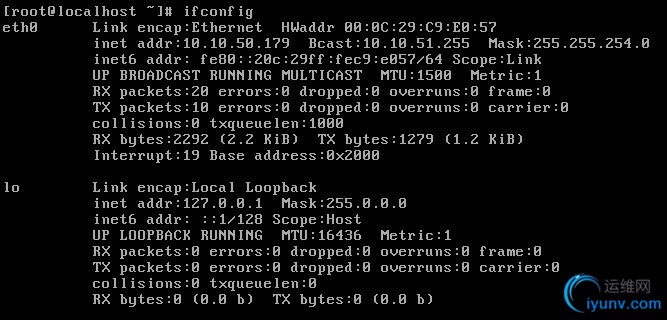

  4.完成后,重启service network restart  如下;已正常
