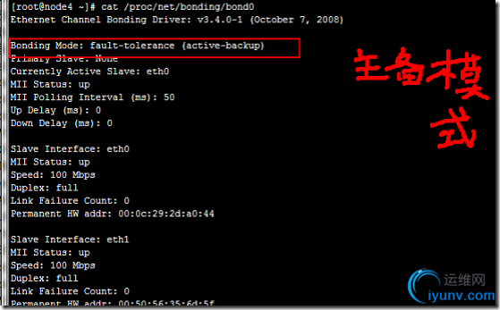

[root@node4 ~]# cat /proc/net/bonding/bond0 此时工作网卡为eth0

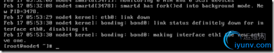

  客户端做ping测试,同时断开eth0,可以看到客户端丢了一个包,同时查看日志,如下

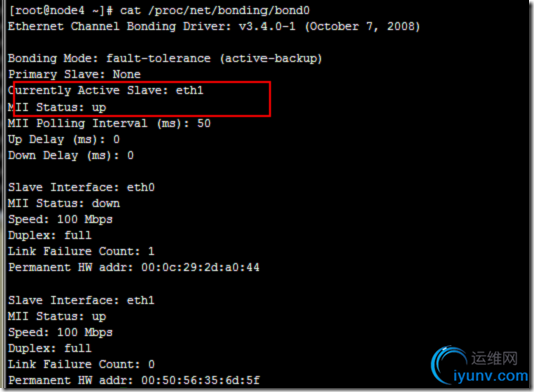

  在[root@node4 ~]# cat /proc/net/bonding/bond0,可以看到当前工作网卡已经切换为eth1了

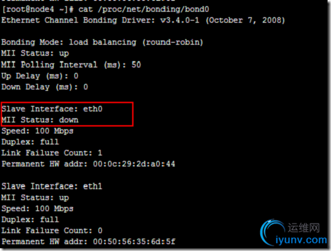

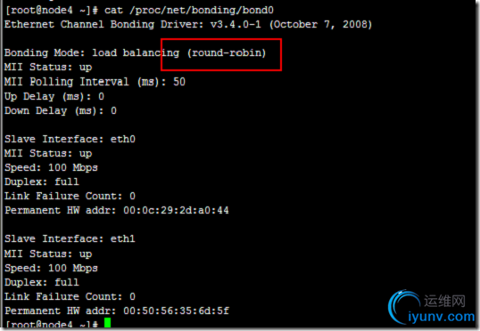

  启动后,[root@node4 ~]# cat /proc/net/bonding/bond0, 已经变为了round-robin (负载均衡模式)
  此时,断开网卡eth0
[root@node4 ~]# cat /proc/net/bonding/bond0 ,如下
