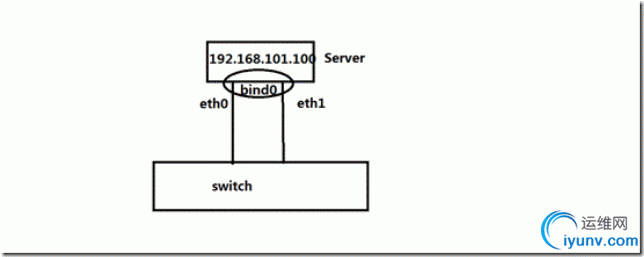

  拓扑图
  一、 主备模式 mode=1
  linux服务器网卡端口配置
