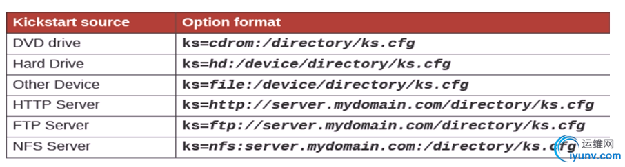

  指定KS文件的位置:

label linux
  kernel vmlinuz
  append initrd=initrd.img ks=cdrom:/ks.cfg 把ks.cfg文件的位置指定一下,告诉系统引导启动的时候到哪里来找这个文件

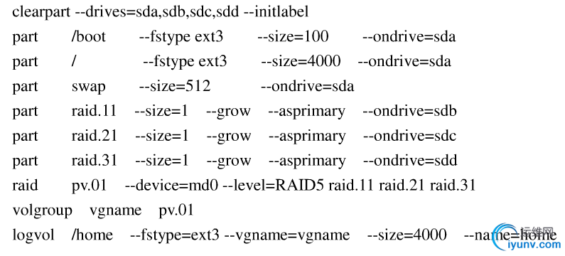

  kickstart自动化安装时制作raid的范例:
